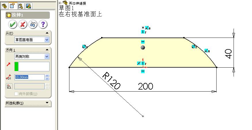

原题是以用SolidWorks建模为基础的,提目的原意是考核答题者对拉伸特征终止条件的认识。因此第一个拉伸只是为第二个拉伸创建终止条件,最后用第二个拉伸实现题意。
7 e  |( \5 E: y/ n( B* I4 h, ^ 拉伸1.JPG 3 e0 F% G1 c0 j5 u* e# F
拉伸1用了一个小的拉伸量以及在草图1中作一个削顶的弓形都是为了使拉伸1生成的特征全部包含在最终实体内,不让最终结果产生多余部分。
5 w6 }7 q! y: a7 J- {  ^草图上部的一个点是为了在草图2中方便地确定圆弧尺寸而设置的。通常在草图中确定一些几何关系或辅助的几何元素可以减少尺寸的重复标注。

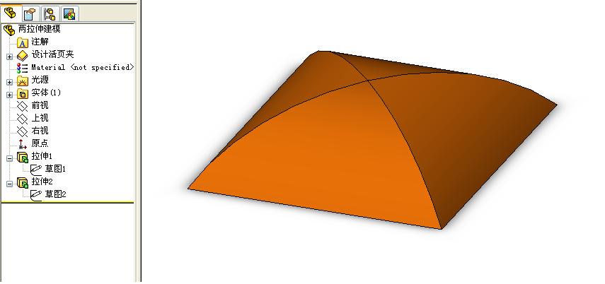

6 q- q) J% p6 _2 W1 a% i4 m0 G8 C 拉伸2.JPG % z3 {+ ~! I, k1 F: d# t" @
在草图1的基础上,草图2只要少量的几何关系不需要再添加任何尺寸。
8 ^: i1 E5 }% v4 Z& r% m' w由于在SW中拉伸到一面的终止面如果是由拉伸或旋转产生的平面、圆柱面、球面等常规的面支持面的延伸,也就是说本题中由拉伸1生成的两段小圆柱面完全可以当作无限长的整个圆柱面的终止面来使用。
9 T9 x( n: B3 a) l" J0 R. }7 W 两拉伸建模.JPG : T' ^) M6 D& @$ ?/ n, z
拉伸2中的合并结果使整个模型只产生一个实体。9 c; \9 A- a, ]- I

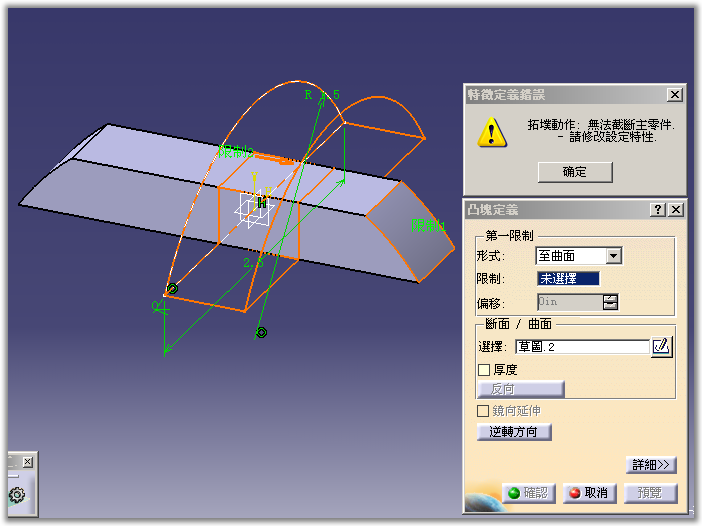

这题对烤鸭来说是个难题,因烤鸭至曲面,这曲面必大于拉伸截面# x* K2 b# I, H1 Q, Q
不过烤鸭的组合草图特征也很强大 titter titter

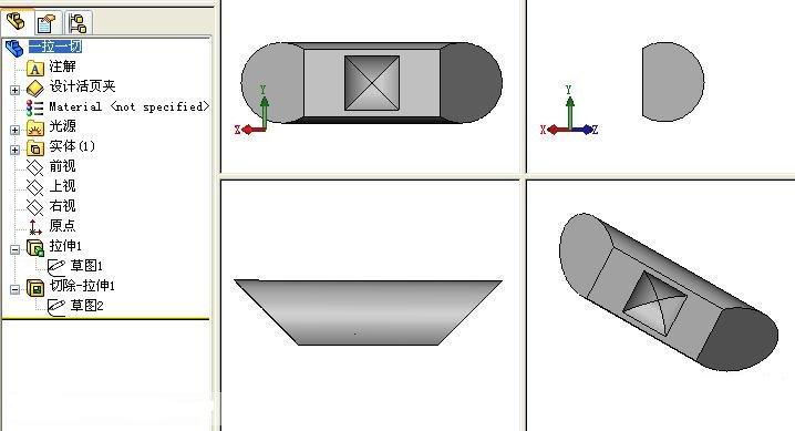

哦,我不知道se能不能像sw这么做,不过我们一步拉伸就出来了,用了冠的功能!

楼上的一拉一切?
楼主的一拉一切能不能提示一下,实在太笨了想不出来该怎么做。谢谢!
发表于 2007-12-16 09:43:10 | 显示全部楼层 来自: 中国山东威海
回复 7# 的帖子
第一个拉伸做完后,在做第二个拉伸时,你选择交选项就可以了

其实对于solidedge来说,这个图形只需要一步拉伸就可以了!没有曲面,没有方程式!也没有复杂的草图!

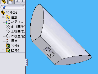

一拉一切。是这样的吗?
我建立了基准面。是这样的吗?
