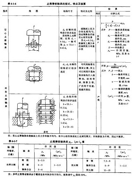

轴径130,轴向力360KN,径向力不大,转速150/min,飞溅润滑,用一对球轴承和一对推力轴承.推力轴承用81226,基本额定载荷368KN,按公式计算寿命太短, 选99426,外径270,没空间安装,请问大家有什么好办法?用81226有问题吗?

可以采用滑动的结构吗?

 楼主| 发表于 2007-12-1 21:10:58 | 显示全部楼层 来自: 中国广西柳州
回复 1# 的帖子
"可以采用滑动的结构吗?"
$ k* q/ K8 _( K( c( J/ k   不明白你的意思.滑动轴承?
发表于 2007-12-2 10:35:08 | 显示全部楼层 来自: 中国江苏徐州
象楼1#所说,的确有推力滑动轴承可选.
发表于 2007-12-2 11:46:20 | 显示全部楼层 来自: 中国辽宁沈阳
推力滑动轴承表见下图。
参与人数 1三维币 +4 收起 理由
hero2006 + 4 应助
