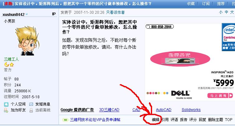

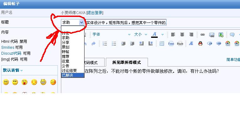

在主贴下面有个“编辑”,打开编辑。这次我先帮你改啦。 ( Z  x! F1 h4 E" d$ ?
7 q! k/ L% W: k+ d) @6 W 4.JPG ) o5 n$ x/ v/ ?1 [8 q  _

& N6 o% h/ |0 Q 5.JPG
