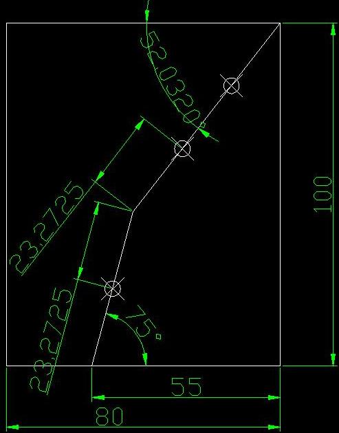

[练习题] 【進修級練習題39】
发表于 2007-11-29 09:14:46 | 显示全部楼层 |阅读模式 来自: 中国台湾
1. a 之長度為何?, Q( d* |0 h- H9 T2 [
    (A) 23.2275   (B) 23.2527   (C) 23.2725
5 I( M1 z$ c3 ~' [6 R) _2. b 之角度值為何?
: w2 L& w; @/ q) K+ \" j    (A) 52.032°   (B) 52.203°   (C) 52.302°

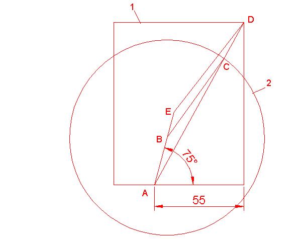

 楼主| 发表于 2007-12-4 10:13:56 | 显示全部楼层 来自: 中国台湾

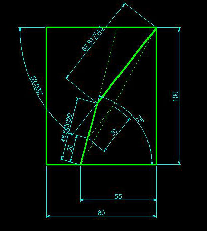

1. 作100x100之正方形#1 2. 連接AD斜線 3. 作長度=30之斜線AB 4. 以CIRCLE →cen=B r=30 →作#2圓並與AD交於C 5. 連接BC斜線 6. 以OFFSET(t) →obj=BC t=D →作偏移線DE並與AB延長線交於E

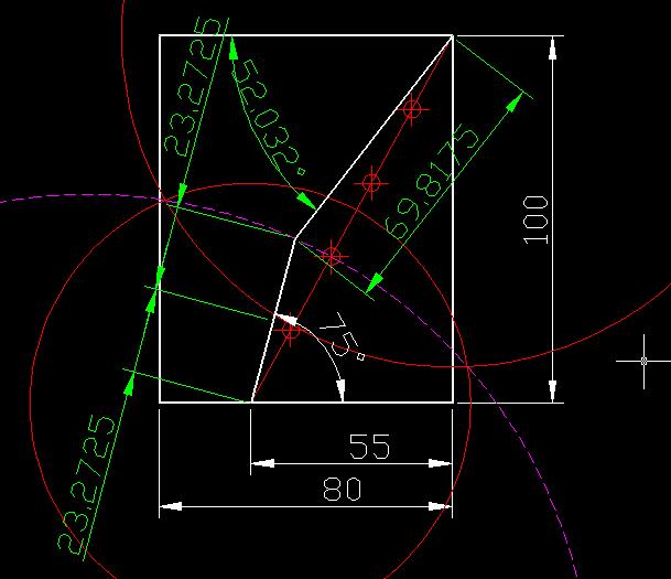

发表于 2008-8-11 14:06:31 | 显示全部楼层 来自: 中国上海
呵呵,交作业
2005llnn + 5 正确

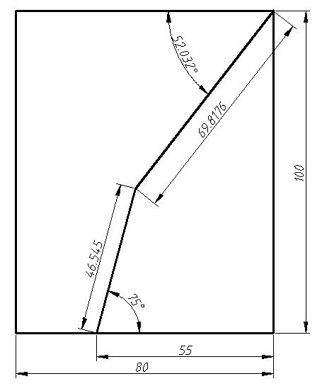

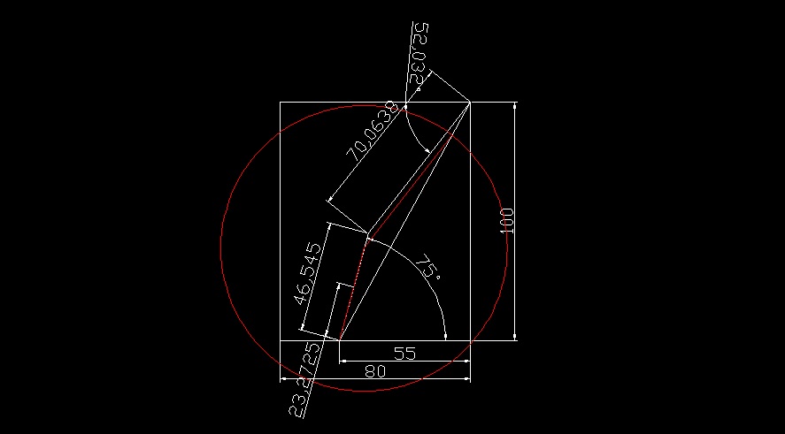

发表于 2008-11-6 21:24:53 | 显示全部楼层 来自: 中国江苏苏州
答案:1、C     2、A
2005llnn + 5 正确

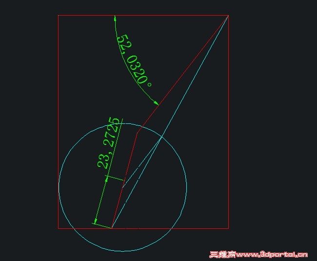

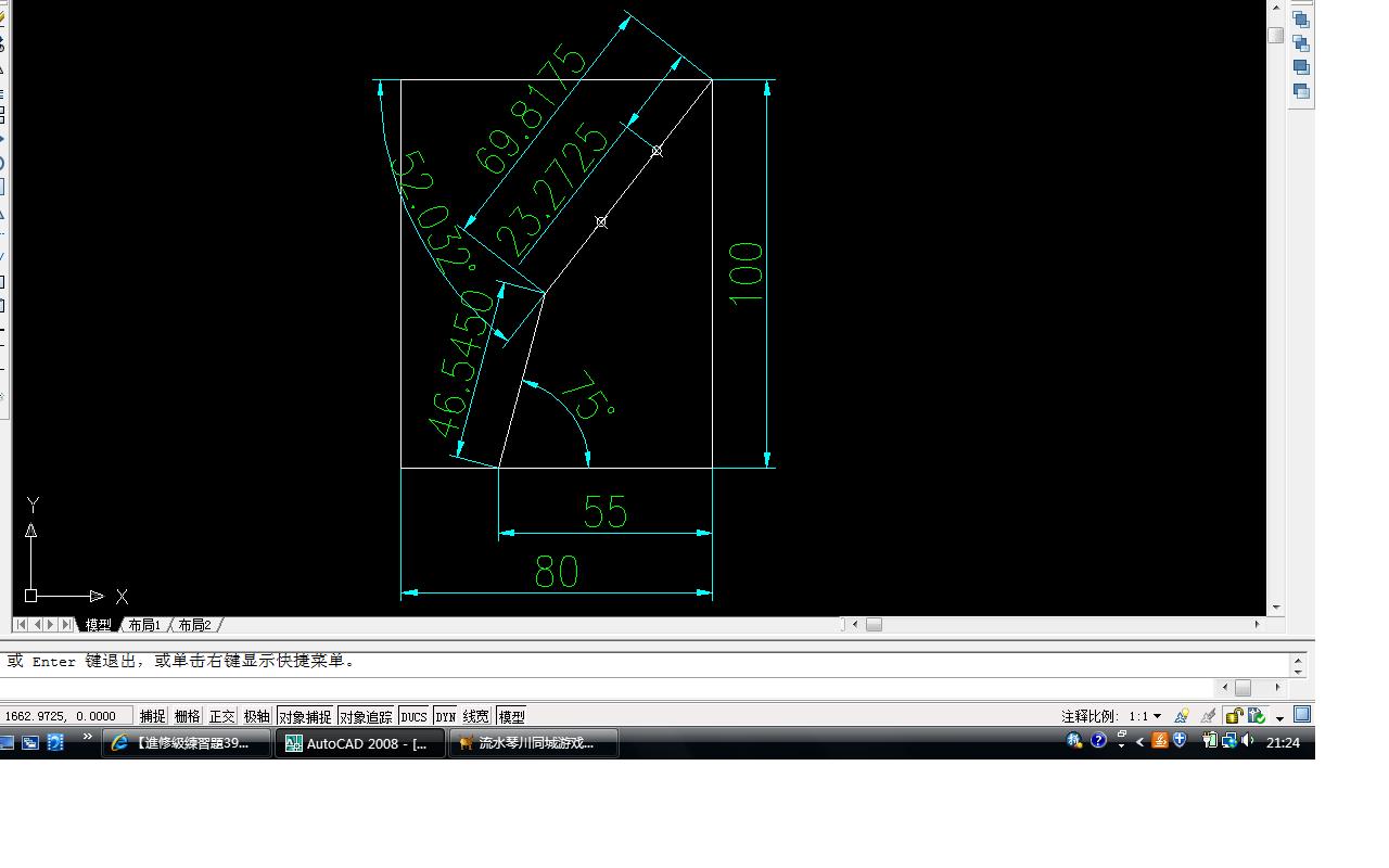

发表于 2008-11-10 19:53:45 | 显示全部楼层 来自: 中国浙江杭州
進修級練習題391 f$ p+ F$ Q4 D
1.  23.2725     2.  52.032°
2005llnn + 5 正确

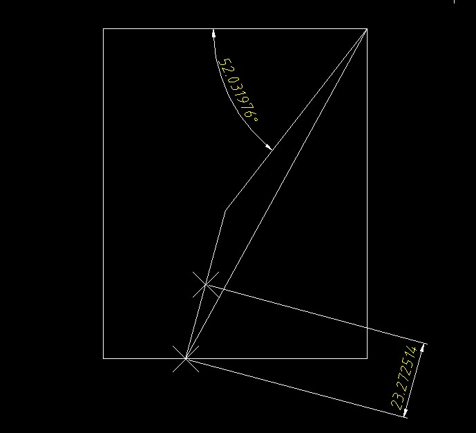

发表于 2009-3-6 15:16:16 | 显示全部楼层 来自: 中国台湾

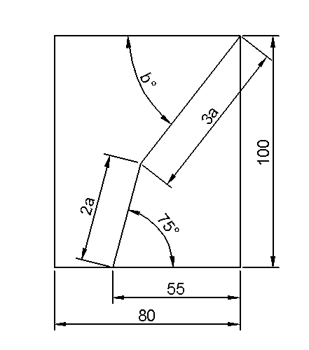

发表于 2010-6-8 20:43:03 | 显示全部楼层 来自: 中国湖北黄石
林老师。你第三步做的是30的斜线,第四步做的是R=45的圆吧。是2a:3a.

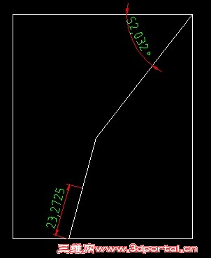

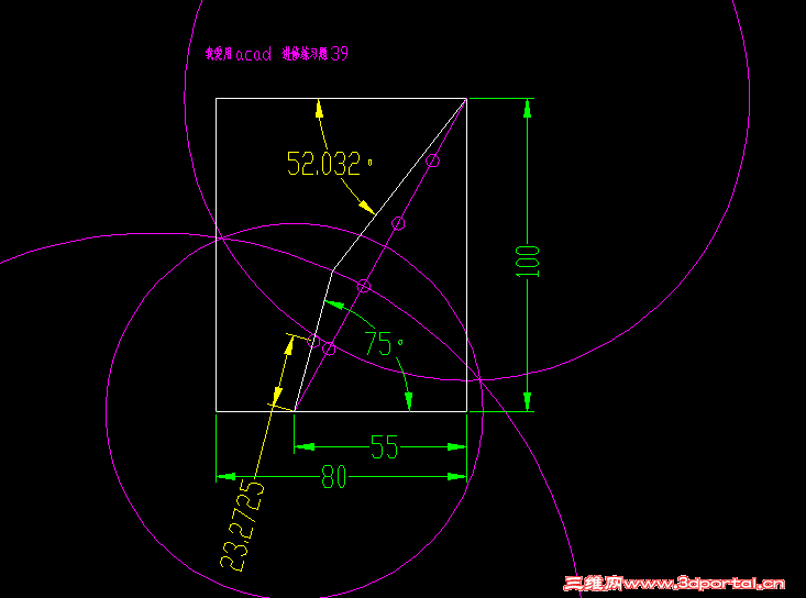

发表于 2013-8-29 08:38:18 | 显示全部楼层 来自: 中国浙江温州
8-29 进修级练习题39% _. F; K1 h% E' X/ P
缩放
2005llnn + 3 参与鼓励

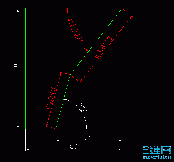

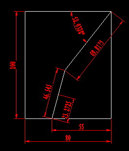

发表于 2014-3-13 19:05:45 | 显示全部楼层 来自: 中国四川成都
进修39
2005llnn + 3 参与鼓励
