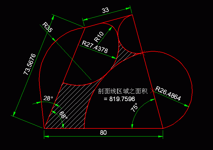

0 X/ d. i$ b& d【进阶级练习题47】标准答案:0 ]) A/ E5 z  H1 r4 f
1. AB之距离 = 73.5676,就是(a); i. p, w. a! I- P3 o' R9 t
2. a之半径值 = 26.4864,就是(a)
5 x# T# T% p; E9 x0 ?  |( P3. b之半径值 = 27.4378,就是(b). X5 i3 J8 y- m/ u7 ]* \. e
4. 剖面线区域之面积 = 819.7596,就是(b)
3 z; [% w2 b1 U7 x4 P/ C  p5 B% x 进阶47解.GIF

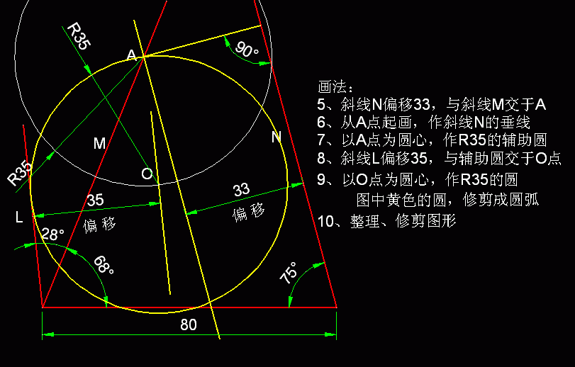

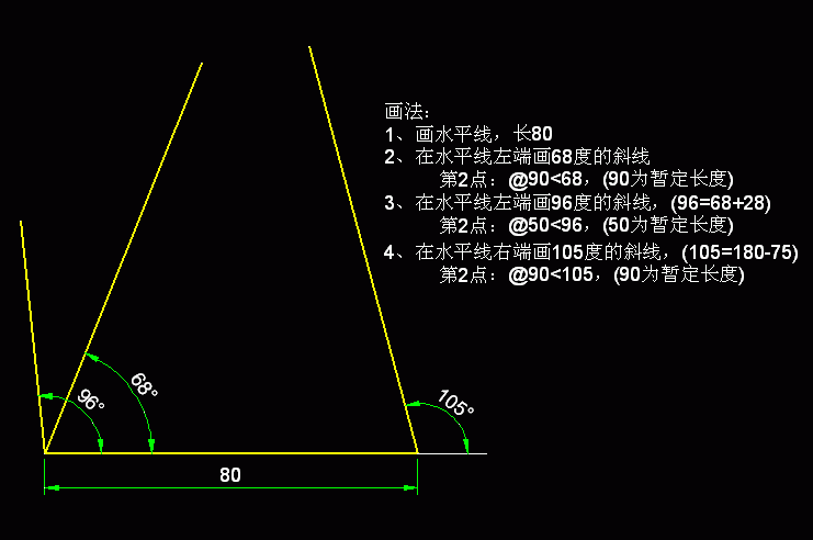

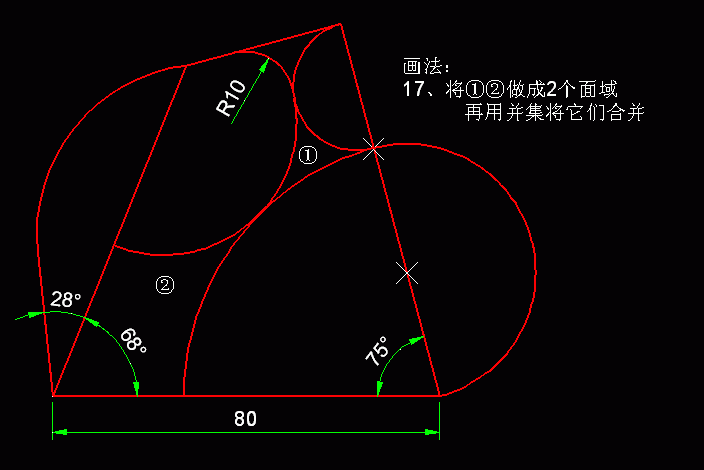

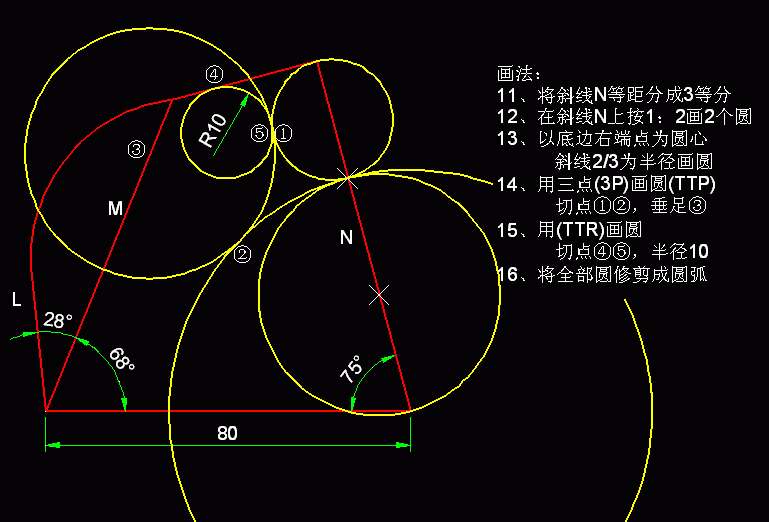

【进阶级练习题47】解题思路:
. f5 f. W  c0 w7 \$ z4 B本题注重的是斜线与圆弧的画法,难度一般。
4 @* q% P, Y6 _! k2 N! M 进阶47解-1.gif 7 T- E4 m1 S& _! `# E& L& @
9 [+ R1 o! G+ P* D, t: @7 w 进阶47解-2.gif
& u' w) f6 k: N, ]2 U
2 d8 o9 H$ s! X& q/ V 进阶47解-3.gif 6 d% o: m2 G3 l+ k. l+ L, j
/ [3 R; z# x4 _ 进阶47解-4.gif
