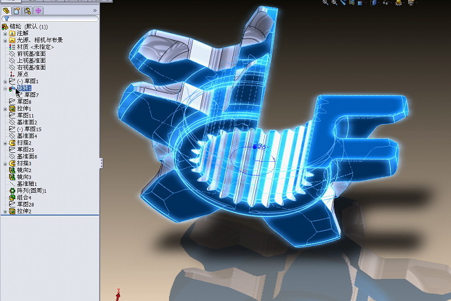

发表于 2007-11-24 21:49:36 | 显示全部楼层 |阅读模式 来自: 中国北京
图片说明:SW2008SP0.0;计算机——acer8102笔记本;显卡——移动版X700
: K0 m& Z8 s' X# {1 ~- W3 O4 R
5 l& N. U4 F, u/ @: b
说明:
" i# g0 O) U3 Z: q. o
1、本教程只适用于ATI家用显卡,并且与驱动版本以及RivaTuner等软件无关。
: ^2 L3 G- U" }$ p/ w1 U: ~% h
2、并没有对显卡或驱动做实际的改动,只改了标号来骗过SW。所以不提升性能,所以RealView带来的性能下降是要承受的。
8 b! I) f" @# i0 D8 e- j5 C2 N
3、方法追求简单,与软改驱动做法不能相提并论,只给那些对视觉刺激有要求的朋友们
4 g; s$ ~# h/ L' x9 R7 ?
4、本方法只在笨笨自己的计算机上面实验通过,不保证其他计算机成功
/ I6 P2 ~- {; Q; G3 D. p
5、会造成ATI控制面板错误不能使用。
6 |' r% j0 o0 }! L- A, Q对于造成的一切后果不负任何责任!

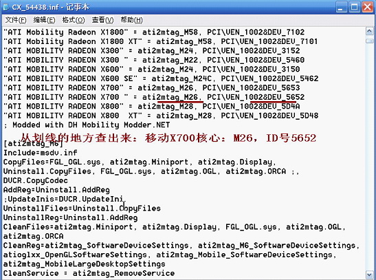

准备工作:
6 }5 c/ @* h  _, D7 K
1、下载最新FireGL驱动,要求:支持你的家用显卡对应的专业显卡。推荐:WWW.Mydrivers.com(驱动之家,地球人都知道啊)
( U# y0 O1 s7 E/ Z
2、使用RAR或者安装然后退出的方法解压缩这个驱动。
  ~8 x# ]8 I* l, T/ h/ r- g/ p" |
3、找到你原来的显卡驱动在C盘的备份(一般在C:\ATI下面),双击打开驱动下面\Driver\XP_INF目录中的那个CX_xxxxx.inf文件,查到你的显卡对应的核心编号和ID号。(图中查出移动X700的核心:M26,ID:5652或5653)注:这个可以从显卡的驱动或者适配器属性中查出,因为同一款显卡可能因为生产批次不同或性能的小差异而使用不同的核心,其ID号会略有不同。

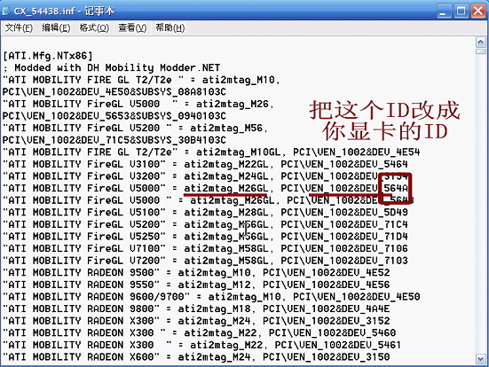

更改:
" h  G& @, {8 F# _( t. k
; I+ c$ e$ J1 t5 R* o: G
" t6 z- U; B" C0 R
打开FireGL驱动解压的目录,还是双击打开在Driver\XP_INF目录下的那个CX_xxxxx.inf文件,找到跟你显卡核心号相同的那个专业显卡,把后面的ID号改成你的显卡ID号。然后存盘,驱动就改完了。简单吧?
/ ~7 o) _/ f% t6 h: z# c2 `, B
注意:
8 A9 h* N7 r6 C9 {$ f
1、对于移动显卡,驱动在一起,所以是同一个文件
3 v# w* U- N& h) b* F8 ]! P. s
2、对于台式机显卡,新的已经默认安装备份路径改成C:\AMD,请注意。

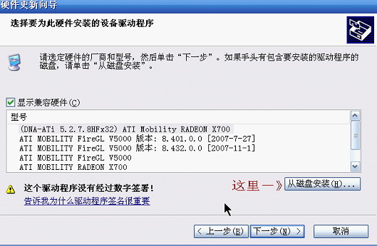

安装驱动:
5 r! b! N! X. E8 m- Q& _4 r; J2 n- s* B  f* U/ h- W
1、必须先卸载以前的驱动,注意!比如用添加删除程序的方法。
$ l% W& i( M. z% D
2、重新启动计算机,按照习惯最好使用手工安装驱动,如图。正常安装也应该成功的,大家可以试试。
* ~, o$ r4 _% \. ^8 n/ f
安装完成后再次重启,应该就看到显卡变了。打开SW吧……祝你成功。

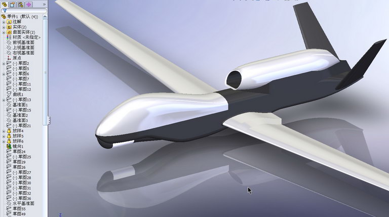

 楼主| 发表于 2007-11-24 22:18:54 | 显示全部楼层 来自: 中国北京
再来一张笨笨以前画的飞机
