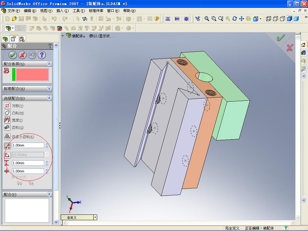

各位,我是初学者,在利solidworks进行油缸建模型,做好活塞和缸体后,进行配合,不知道怎么样才能用高级配合限制活塞的形程,各位请指点?
! x& A8 W; v- Y0 ^8 F- D我不胜感激

高级配合中的限制配合,可以限定两个平面之间的距离的最大值和最小值。
发表于 2007-11-26 12:14:33 | 显示全部楼层 来自: 中国江苏南京
2楼的说的对,直接给定配合中的距离的最大值、最小值即可。
发表于 2007-11-26 12:17:57 | 显示全部楼层 来自: 中国江苏苏州
% l8 v3 z( \+ ], j) I* z0 ]. S0 `在配合的高级中间
