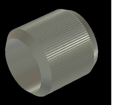

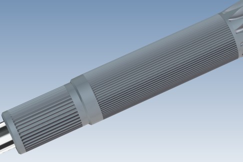

楼主看看是否这样的压花?
小贾师傅CAXA + 5 不错,功力相当深厚!

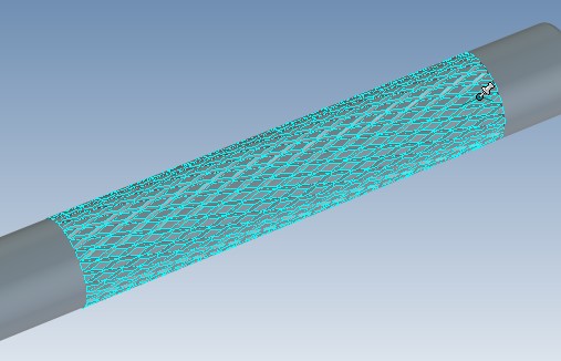

看我用拉伸做的直纹,直纹生成后别的基本上就不能再做了,每做一次别的什么造型,机子要运行将近30秒,太慢了,感觉这个方法不怎么好用。还有做网纹,在圆柱体上生成螺旋纹,再用旋转阵列或复制,然后用布尔减,结果机子就死机了,我的机子是AMD双核的,今年才买的新机子,不知道别人做会是什么样子

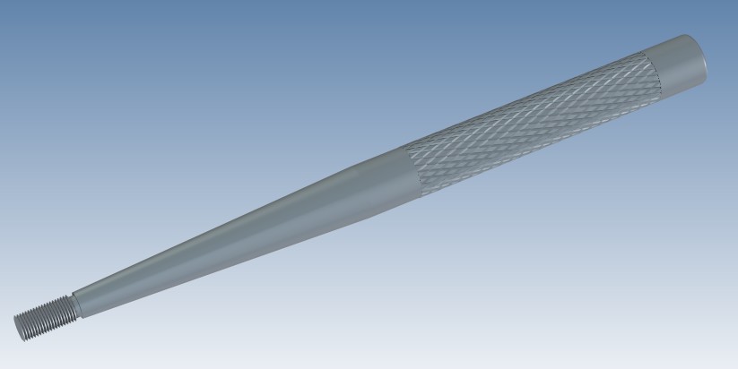

4#能否发个教程上来,我好学学,画得太好了

! |3 U# s7 s, _+ E: Y* l其实直纹很简单,花纹的就比较麻烦了,因为我的机器配置不行,花文虽然做出来了但机器运行的特别慢。
