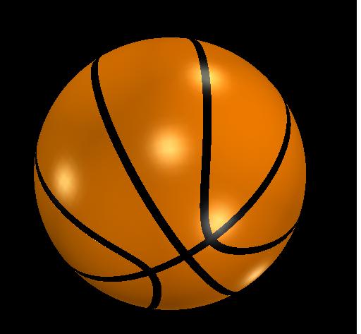

刚学实体设计,在画篮球时,遇到下图所示问题,请求帮助,致谢!4 H( g( B% v! P+ D5 G. v7 U& b

缩小园的半径便可,(看你屏幕显示小园的半径为6,你可以将它改为4或3试试)

我曾用0.01的半径试过,结果一样。不知你用动画里的过程是否出现这样情况?) _/ L: S, c1 W7 J6 N" x+ J

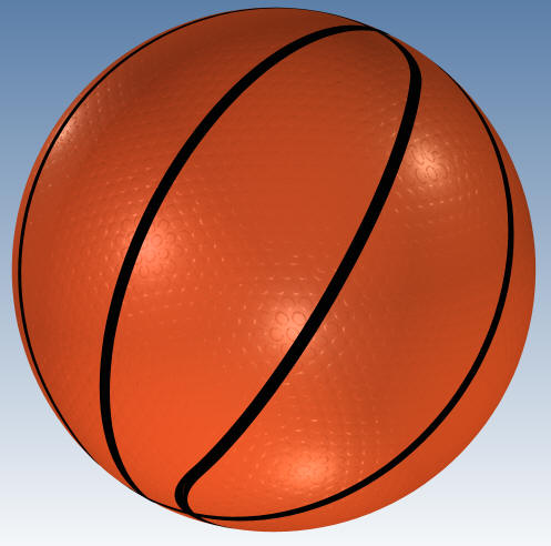

做篮球不一定用扫描的。实体设计的特点是使用图素,做篮球使用图素即可。看看这个篮球怎么样。

2 f6 ?% U: [/ f' I" Y3 w做的太完美了!能做个教程让大家学学吗?
发表于 2007-11-27 09:11:52 | 显示全部楼层 来自: 中国河北邢台
看我做的篮球,只是在最后用“分裂零件”与“布尔减”生成的弧槽不同,一个是平的一个是凹 槽。! Q6 a: }+ X3 L
不过表面的花纹怎么也做成楼上哪样的。

有人说实体设计的渲染不行,但至少从做的篮球的真是程度这一点看并不差(也许做其他的会差些吧?)。渲染使用的①使用真实感图②使用凸痕中的圆型凸痕③ 这时颜色是灰色的,修改智能渲染中的颜色

使用了球体和长方体两个图素,修改了球体和长方体的二维截面,然后使用了分裂零件功能。具体见“http://wt.mouldbbs.com/viewthread.php?tid=75645&highlight=%CE%D2%B5%C4%C0%BA%C7%F2# M9 h6 E# L! D) M6 C% R& M) G2 G
