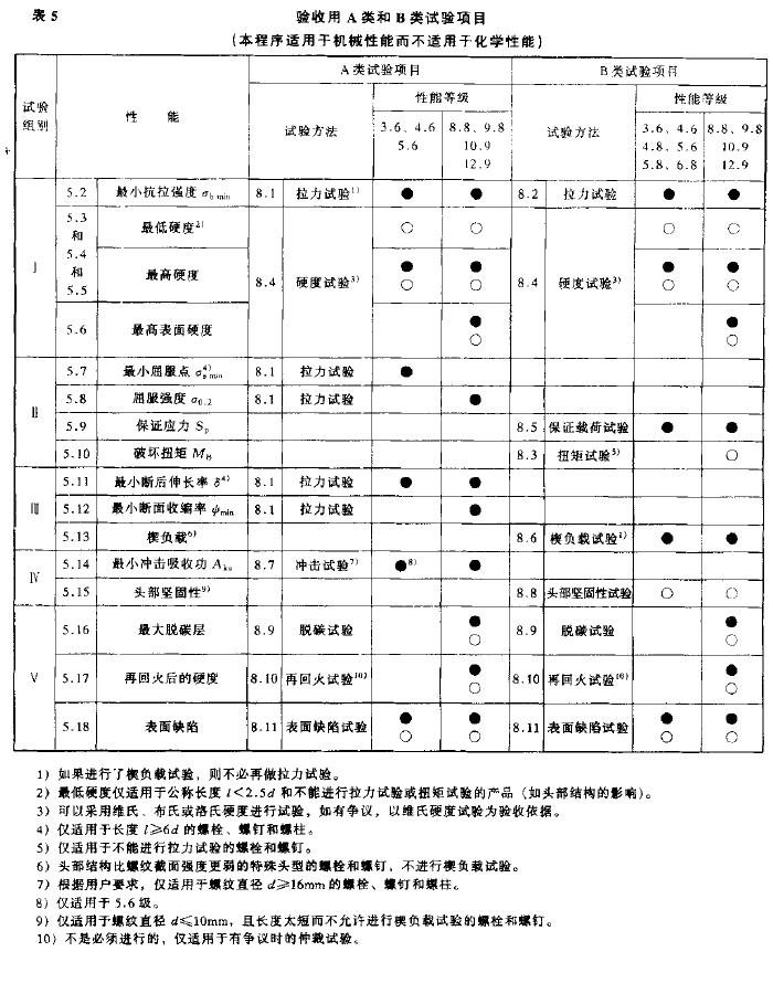

前一段时间拿了几支12.9级的高强度螺栓到检验所要求做等级试验,结果检验所只打了硬度抗拉强度试验。
/ y' X1 K$ ]" q' C本人觉得高强度螺栓的等级测试应该不只是打打硬度、做作抗拉而已。
$ s: v& E0 z4 x( E- g- S" `大家说说:只做硬度测量及抗拉强度测试够吗?如果不够,检验所还应该做那几方面的试验呢?   9 }8 b; f, f- M! N' {% N; X
要是能有在检验所工作的大哥出来说说话最好。% x% I, {' F( c$ k+ L

发表于 2007-11-22 21:35:10 | 显示全部楼层 来自: 中国河北秦皇岛
回复 1# 的帖子
高强度螺栓的等级测试:主要是做屈服强度、抗拉强度。是否符合12.9级标准。做螺栓的楔负载,螺母、垫圈的硬度,螺母的保证载荷。测出这几项机械性能,就能测出高强度螺栓的等级。

发表于 2007-11-22 21:45:09 | 显示全部楼层 来自: 中国北京
高强度螺栓用于紧固件,按GB/T 3098.1的要求检验就可以了,包括抗拉、硬度、保证载荷、金相、楔负荷等。如用于钢结构、网架等,则还要做扭矩系数,抗滑移系数检测。

发表于 2007-11-23 08:24:31 | 显示全部楼层 来自: 中国广东深圳
那应该是楼主的螺栓太短了,标准中要求名义长度大于等于2.5D的才对拉伸有要求。但是8.8级以上的螺栓都必须作脱碳层深度。

 楼主| 发表于 2007-11-23 08:47:50 | 显示全部楼层 来自: 中国福建泉州
回复 6# 的帖子
螺纹为M22X1.5,螺纹长度为60mm,总长度为130mm.
发表于 2007-11-24 16:32:58 | 显示全部楼层 来自: 中国广东深圳
按楼主的螺栓规格,应该做楔负载试验(可不做拉伸试验)、硬度和表面硬度、保证载荷试验、脱碳试验、表面缺陷,如果有协议,还需要做再回火试验。

发表于 2007-11-24 18:34:38 | 显示全部楼层 来自: 中国浙江舟山
应该作哪些项目在GB/T3098-1中写的非常清楚,http://www.3dportal.cn/discuz/viewthread.php?tid=205198&page=1&fromuid=45384#pid957430
