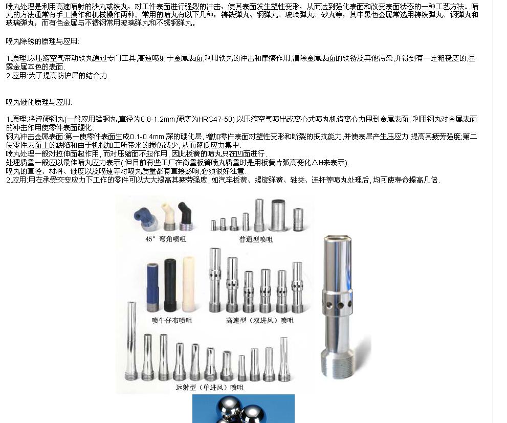

发表于 2007-11-22 12:52:26 | 显示全部楼层 来自: 中国北京
关于本主题
0.JPG / H7 v8 ]: {, X; i- s
- |2 D0 M( u) j  ?% T9 C
huase + 5 应助,好资料

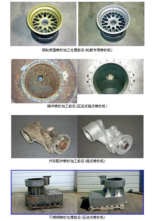

发表于 2007-11-22 12:56:07 | 显示全部楼层 来自: 中国广东深圳
楼上的,喷沙后的效果真不错。可与精加工的表面媲美。
