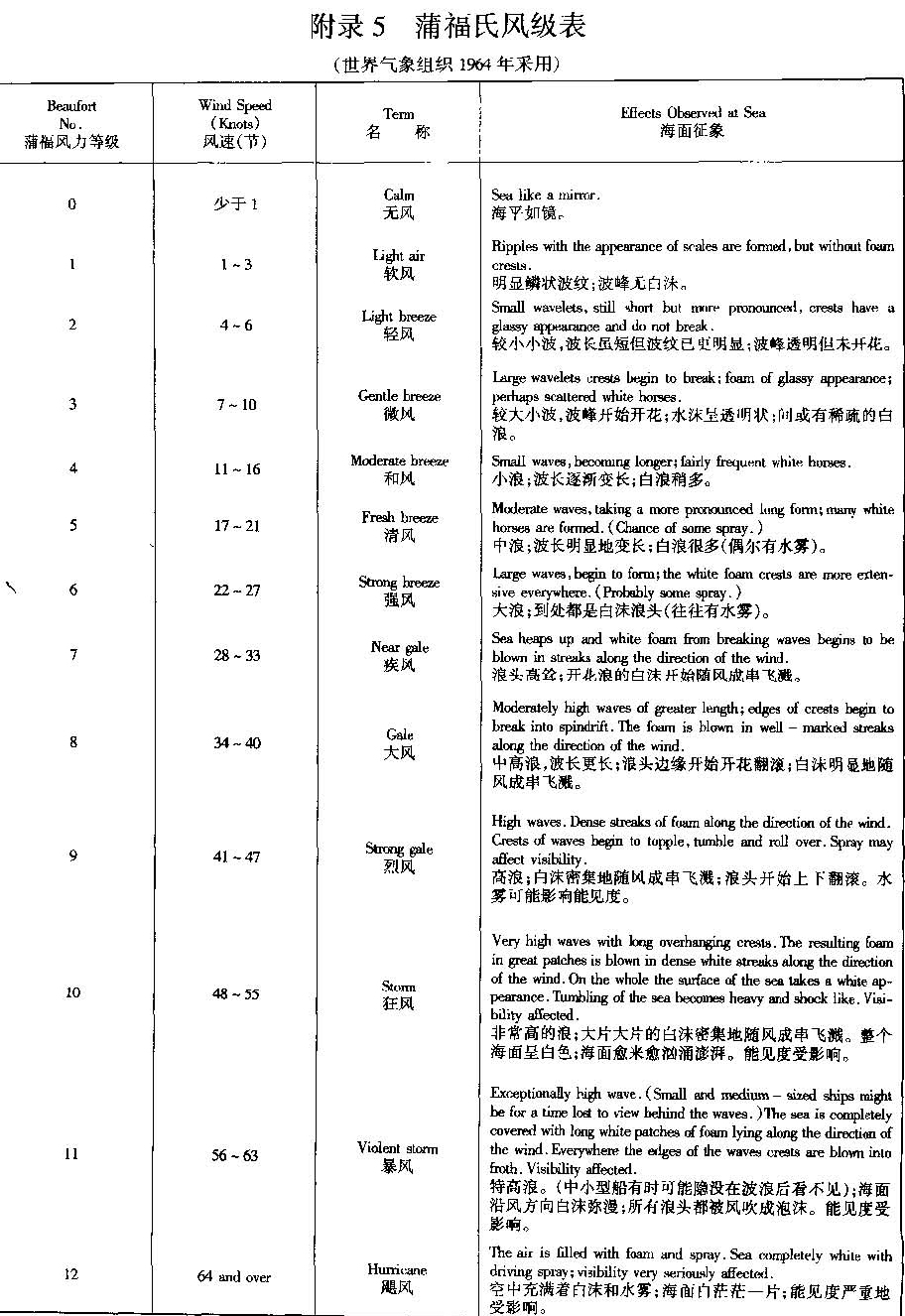

[环境科学] 蒲福氏风级表
发表于 2007-11-21 20:48:56 | 显示全部楼层 |阅读模式 来自: 中国上海
蒲福氏风级表
' I. }! g* X6 C& X6 z6 a% ]
