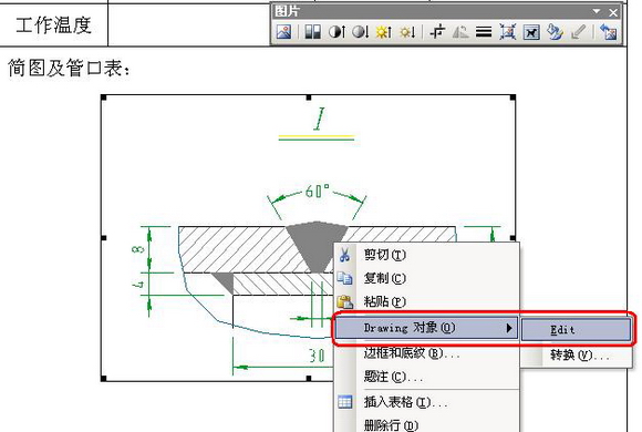

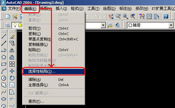

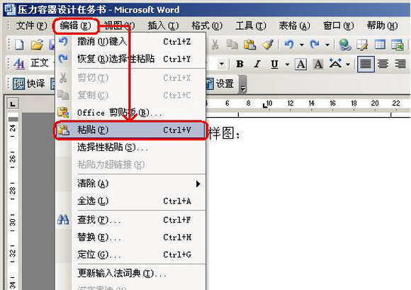

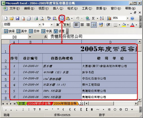

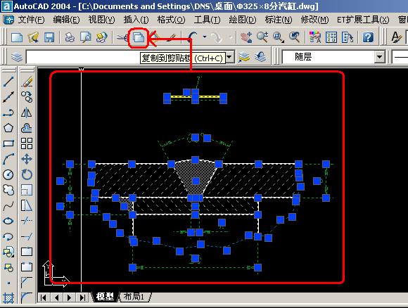

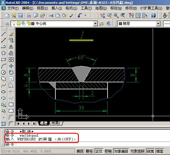

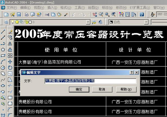

[分享] CAD和WORD、EXCEL之间的图形或表格相互复制的方法
发表于 2007-11-21 16:02:38 | 显示全部楼层 |阅读模式 来自: 中国广东广州
1 _- |' f, ~* Q$ [4 B( ?) V" | 1132794425.jpg 7 q- @! `& z; _7 N# |' W, v
# r- B, R" [% A) s* i* k$ @0 S3 x 1132794496.jpg 4 v1 m5 A& F2 g
1 n" Z% z1 [" ]+ d0 \8 L+ s: {. H" ] 1132796487.jpg
' j. p+ J) A/ ?  M2 ?  A# F 1132796533.jpg
  G3 U4 v" b. n 1132796533.jpg 2 h5 k. m* w" Y& F" w: x$ {
1132796554.jpg 0 p" W+ A! @: u. P6 ~

8 X, X6 G; g, {* c4 ^+ [楼主!你好!我按照你的方法搞了不行的!
发表于 2008-4-28 14:43:12 | 显示全部楼层 来自: 中国山东烟台
谢谢楼主,如法炮制,果然好用,以后把EXCEL表插入CAD中就方便了。
发表于 2008-4-28 15:10:12 | 显示全部楼层 来自: 新加坡
可以用,但是贴过去后是乱码,字体不对。
发表于 2008-4-28 16:12:32 | 显示全部楼层 来自: 中国浙江台州
EXCEL插入CAD后 字还在 图框没了
( k/ [1 ]9 ^2 ]* k0 ]楼主是怎么做的8 e1 ~2 N* ~/ c( p: C2 ~; R: K
怎么做才能保留图框

2008版本中,CAD的表格可以直接链接至EXCEL表格,非常方便,不用贴来贴去

其实就是一个copy命令了。通过系统剪贴板。不过还是谢谢楼主。

我试了 复制到文档里还行 但是表格里的东西复制到CAD里 CAD自动关闭了 这是什么原因/?
