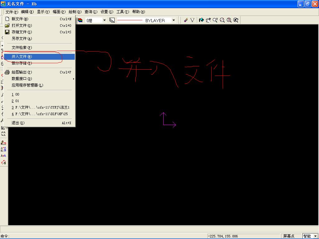

发表于 2007-11-21 09:13:24 | 显示全部楼层 来自: 中国河北廊坊
,可以用并入文件的功能,这样就好多了!
发表于 2007-11-21 09:41:23 | 显示全部楼层 来自: 中国河北邢台
无法用复制可能是文件太大了。同意楼上用并入文件。

 楼主| 发表于 2007-11-21 19:31:58 | 显示全部楼层 来自: 中国河北沧州
谢谢各位达人,我已经可以将两张图的内容合在一个图框内。
