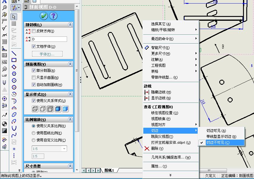

如下图,在出工程图的时候,怎样才能让倒圆角所形成的边线不显示出来?

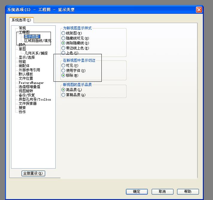

发表于 2007-11-20 11:06:49 | 显示全部楼层 来自: 中国河北沧州
工程图选项\显示类型\如图 试试!
发表于 2007-11-20 11:23:24 | 显示全部楼层 来自: 中国湖北武汉
选择视图,点鼠标右键,在菜单里选择切边不可见。

发表于 2007-11-22 22:08:28 | 显示全部楼层 来自: 中国山东青岛
工具-选项
' w  X! O6 X: l- e: L然后按图中选择
发表于 2008-11-25 11:22:31 | 显示全部楼层 来自: 中国浙江杭州
如何到系统选项啊
发表于 2008-11-25 11:26:52 | 显示全部楼层 来自: 中国广东佛山
回楼上,在菜单的工具---选项

发表于 2010-12-2 10:58:38 | 显示全部楼层 来自: 中国山东威海
我的“工具”中没有“选项”
