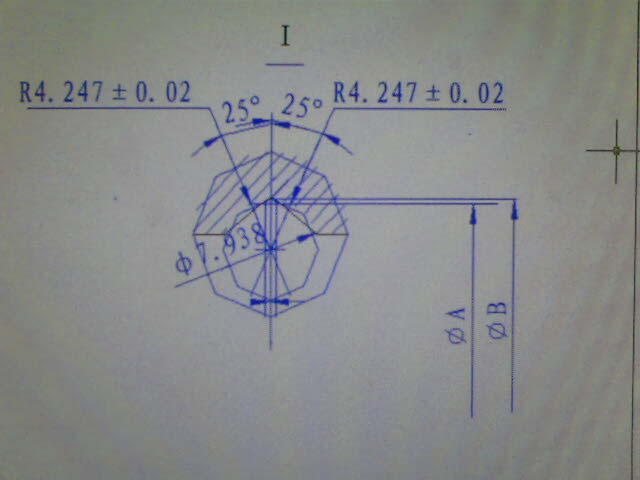

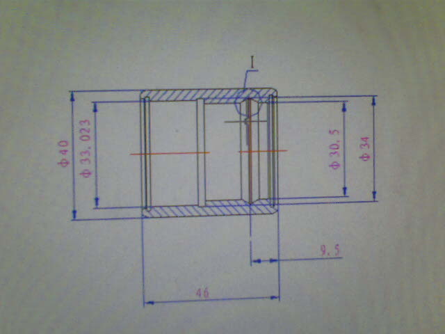

大家来看看我这张图纸,沟径尺寸应该标注φA还是φB

 楼主| 发表于 2007-11-19 10:17:17 | 显示全部楼层 来自: 中国江苏徐州
发几张图纸更直观一些。
发表于 2007-11-19 10:55:23 | 显示全部楼层 来自: 中国北京
本人认为,沟径尺寸应该标注φB+宽度.
发表于 2007-11-19 12:31:41 | 显示全部楼层 来自: 中国辽宁沈阳
应该标注φB+R+宽度。

 楼主| 发表于 2007-11-20 12:08:36 | 显示全部楼层 来自: 中国江苏徐州
楼上可以说说为何要标注宽度?我已经标注了基孔直径30.5了啊。- D8 U. H/ Q8 p) M+ ?+ }1 {8 J
有人有4点接触或3点接触轴承的图纸吗?是否可以发上来,参考参考。
