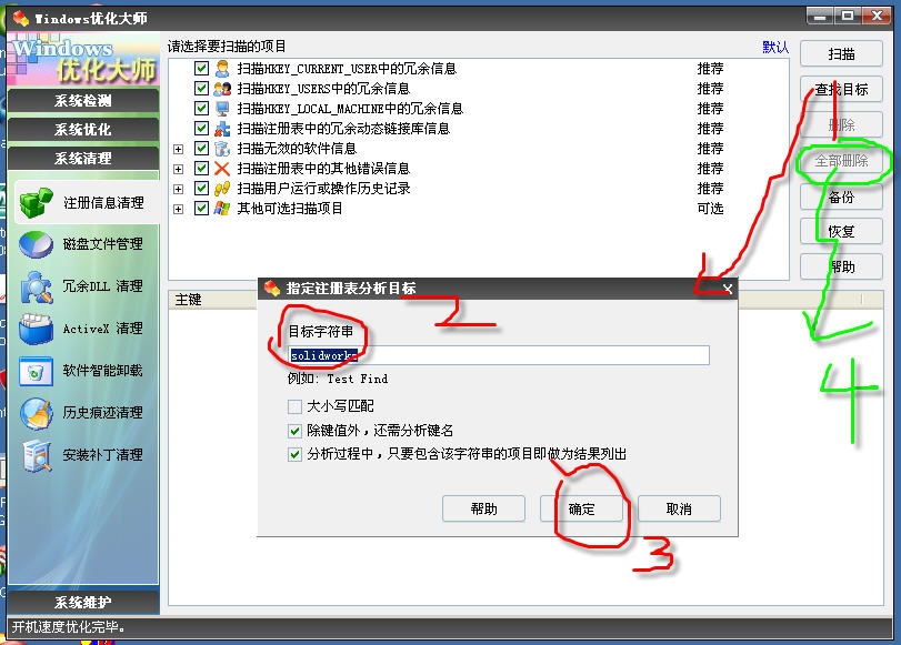

建议使用 优化大师  软件清理注册表。。。

 楼主| 发表于 2007-11-19 23:16:56 | 显示全部楼层 来自: 中国北京
谢谢各位,我也用那个小软件试过了,不成功,还是有记忆。用windows优化大师卸载吧。但我总是觉得官方有义务提供这样一个完全卸载的软件,不知道大家怎么想
发表于 2007-11-20 08:49:54 | 显示全部楼层 来自: 中国浙江嘉兴
5楼的~!你的优化大师是下载的么~!能把优化大师的下载地址分享下么??
发表于 2007-11-20 15:24:22 | 显示全部楼层 来自: 中国甘肃庆阳
发表于 2007-11-20 15:24:55 | 显示全部楼层 来自: 中国甘肃庆阳
上面是优化大师的官方下载
