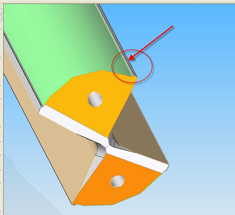

[分享] ф20直槽钻头
发表于 2007-11-18 12:34:36 | 显示全部楼层 |阅读模式 来自: 中国广西玉林
http://file:///D:/Documents%20and%20Settings/zhongmh/%E6%A1%8C%E9%9D%A2/%E7%9B%B4%E6%A7%BD%E9%92%BB%D1%8420.jpg用SE V19版做的! Y0 o; z; O; R& E1 D; J

回#1楼:3 Z. X4 `9 X: a. k( r6 t
请教楼主,你的直槽钻有四条侧刃?比别人的多二条?  o% R9 K% c1 f+ Z) W% v- ~( {
11-19-6.jpg 0 {" o8 r( ~0 {* [
1 R' v2 I  G, a  z[ 本帖最后由 wtongong 于 2007-11-19 18:51 编辑 ]
 楼主| 发表于 2007-11-20 19:40:37 | 显示全部楼层 来自: 中国广西玉林
哦!只要搞刀具设计的人都清楚这种结构的,有两条切削刃是修光和支撑导向的作用。特别是钻6D以上的深孔的直槽钻更是这样的结构的!
 楼主| 发表于 2007-11-21 19:15:21 | 显示全部楼层 来自: 中国广西玉林
这种钻头俗称“钻铰刀”。在数控设备中很常见!
