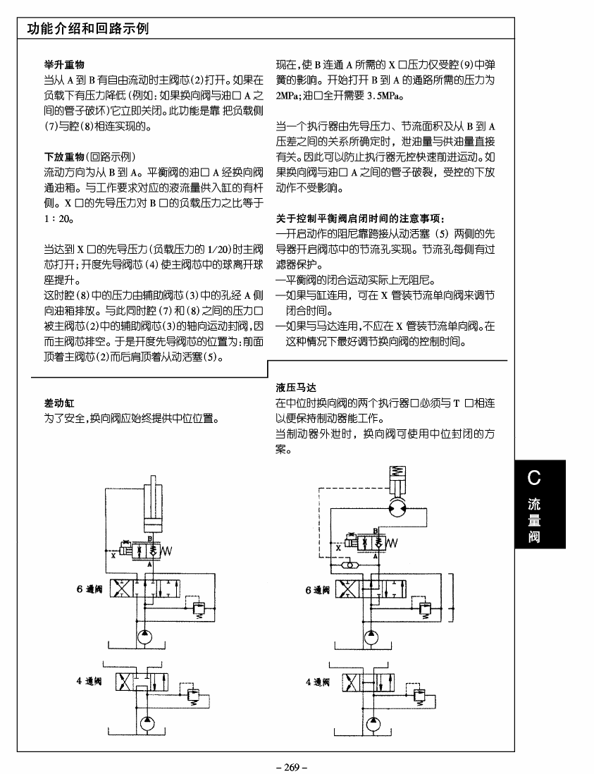

给大家看一个最简单的平衡阀应用实例。

平衡阀有很大学问,有 流量型和压力型的,压力型的很好理解,就是保持一个背压,流量型的就是保持速度不变,能根据负载自动调节流量。在起重设备上用的很多,因为起重设备动作时,随着角度变化,负载给系统造成的压力是变化的。我也没学透,大家共同学习哈。FD平衡阀是比较简单的那种,看看图就知道了,力士乐样本有。还有派克,SUN的很不错。
