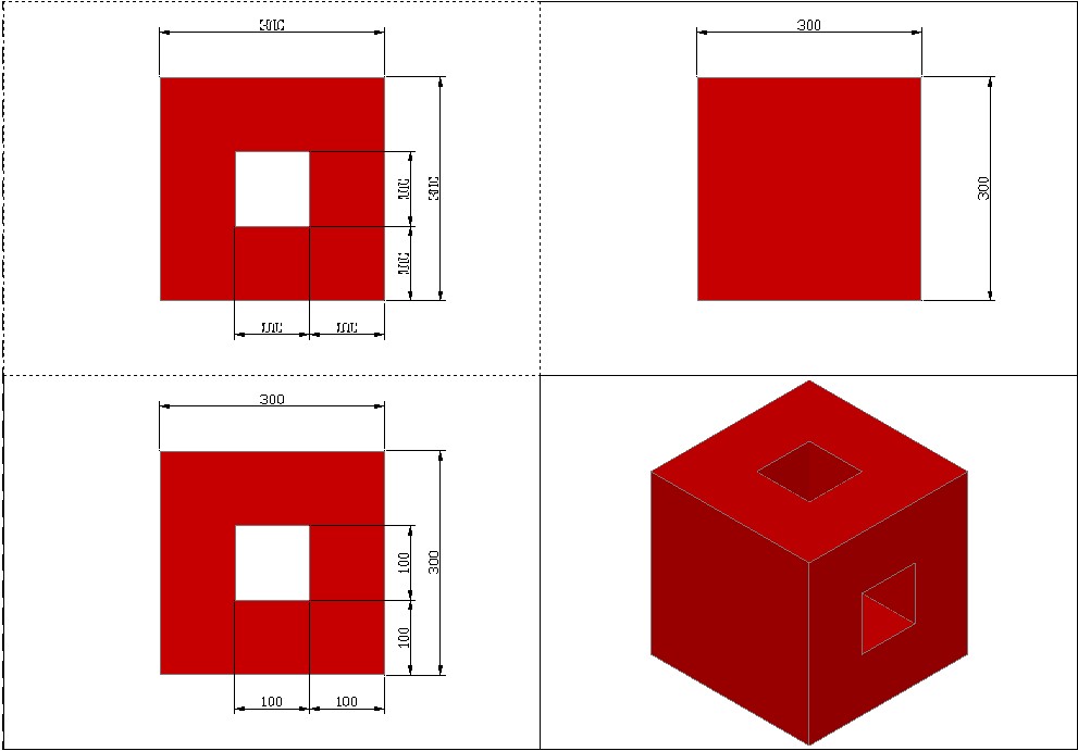

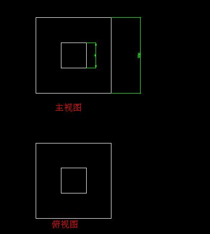

已知某物体的主视图和俯视图,请给出其侧视图。
# A) ]1 o7 a0 ?
; e1 V2 R7 {0 a有能力的给出其三维视图,多个角度的截图。- s3 P: P+ V4 D9 H
, [! k/ t* j0 [' ]2 E
(提示:没有虚线,都是正方形,边长已经标出)3 v: ?7 M: V) G- y! S9 u

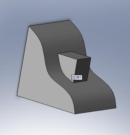

给个三维模型视图,用SOLIDWORKS2008做的
零件1.rar
49.08 KB, 下载次数: 16
江边 + 5 积极参与答题
发表于 2007-11-15 16:26:20 | 显示全部楼层 来自: 中国河南新乡
大概猜想了一下,如下面所示,由于一帖图就完全看出来了,所以不能直接帖图:
5 ~, i% \  n6 z/ g$ \用SW2008做的三维模型,附件下载后就可以完全明白了!
' N+ @3 o- k* C8 |. p
: b7 J6 k7 E4 N8 w: f! O" i* L0 w- G不会吧?版大?为什么没我的奖励?我做的可也是一点都不错的啊
" ^* m1 c9 K- X0 ]2 z2 Q,噢,SW2008就是指的Solidworks2008
习题.rar

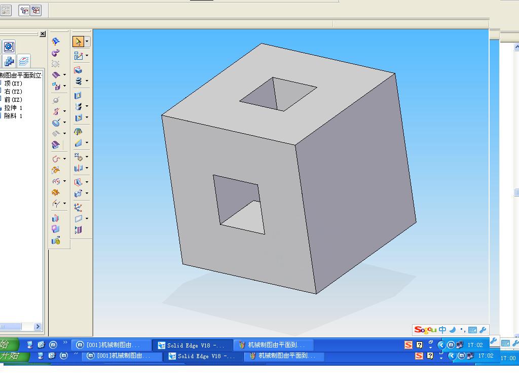

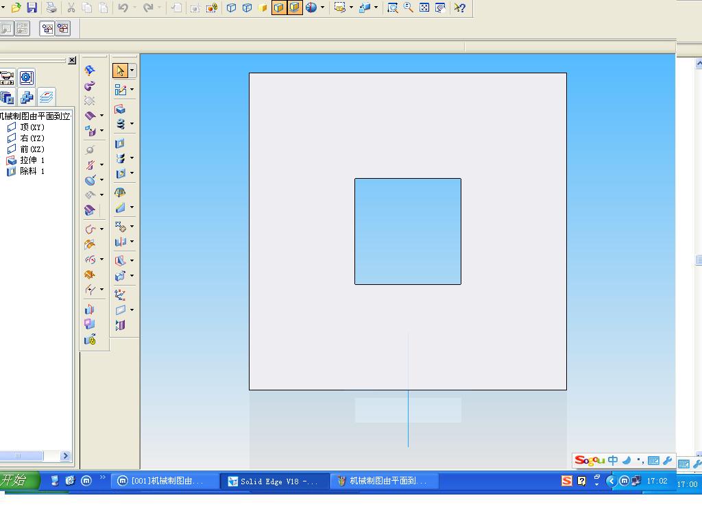

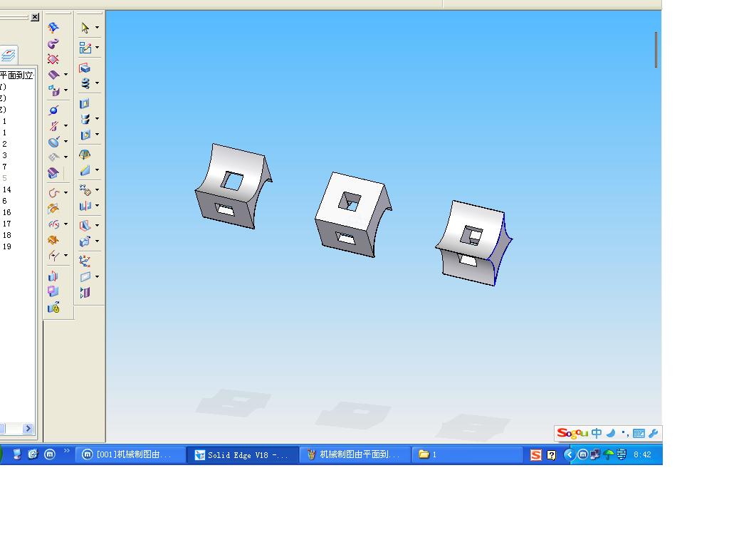

发表于 2007-11-15 17:05:39 | 显示全部楼层 来自: 中国山东淄博

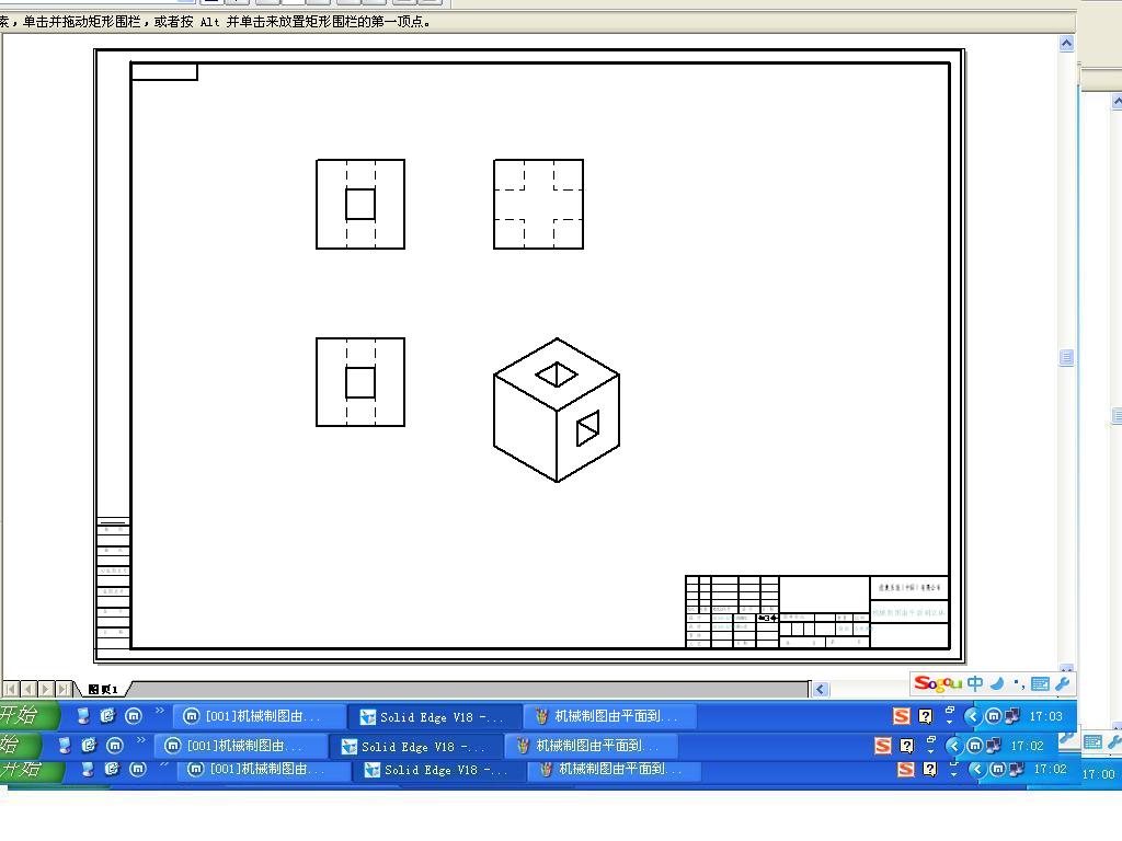

SolidEdge V18
SolidEdge V18
机械制图由平面到立体实体.rar
36.02 KB, 下载次数: 8
机械制图由平面到立体二维.rar
49.38 KB, 下载次数: 7

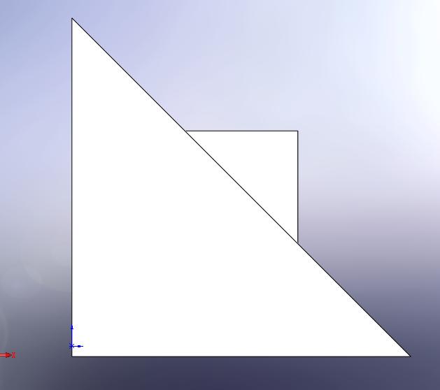

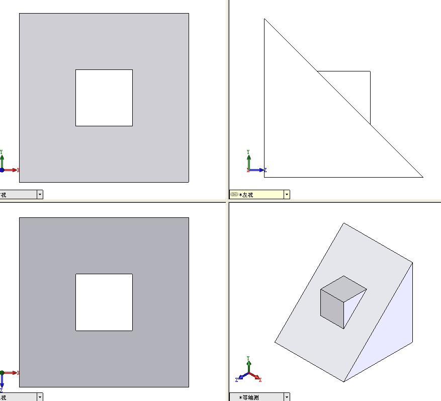

发表于 2007-11-15 17:06:33 | 显示全部楼层 来自: 中国山东烟台
不晚吧,刚做好。
: e9 T" n2 e7 V! C- M用的是SOLIDWORKS2006.
文件.rar
31.16 KB, 下载次数: 4

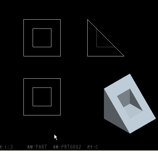

发表于 2007-11-15 17:11:20 | 显示全部楼层 来自: 中国广东深圳
原来该题还有多解.再来.WF3.02 C- m3 X2 X& g9 ]% ]
prt0003.prt.rar (32.06 KB, 下载次数: 6)

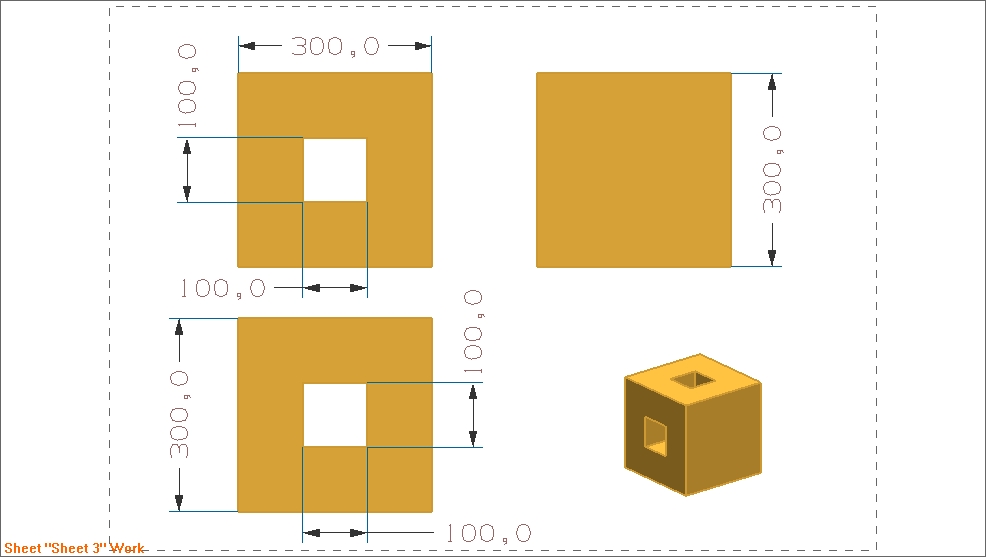

发表于 2007-11-15 17:15:57 | 显示全部楼层 来自: 中国天津
这个题我们厂曾用过工人技师考试。我用proe wf 3.0作了一个。图片我就直接公布了,后面的朋友有其它结果也可直接公布。此题有多解。
jxzt2.drw.rar
10.67 KB, 下载次数: 5
jxzt.prt.rar
30.31 KB, 下载次数: 3
参与人数 1三维币 +4 收起 理由
江边 + 4 感谢积极参与

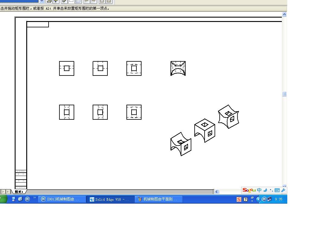

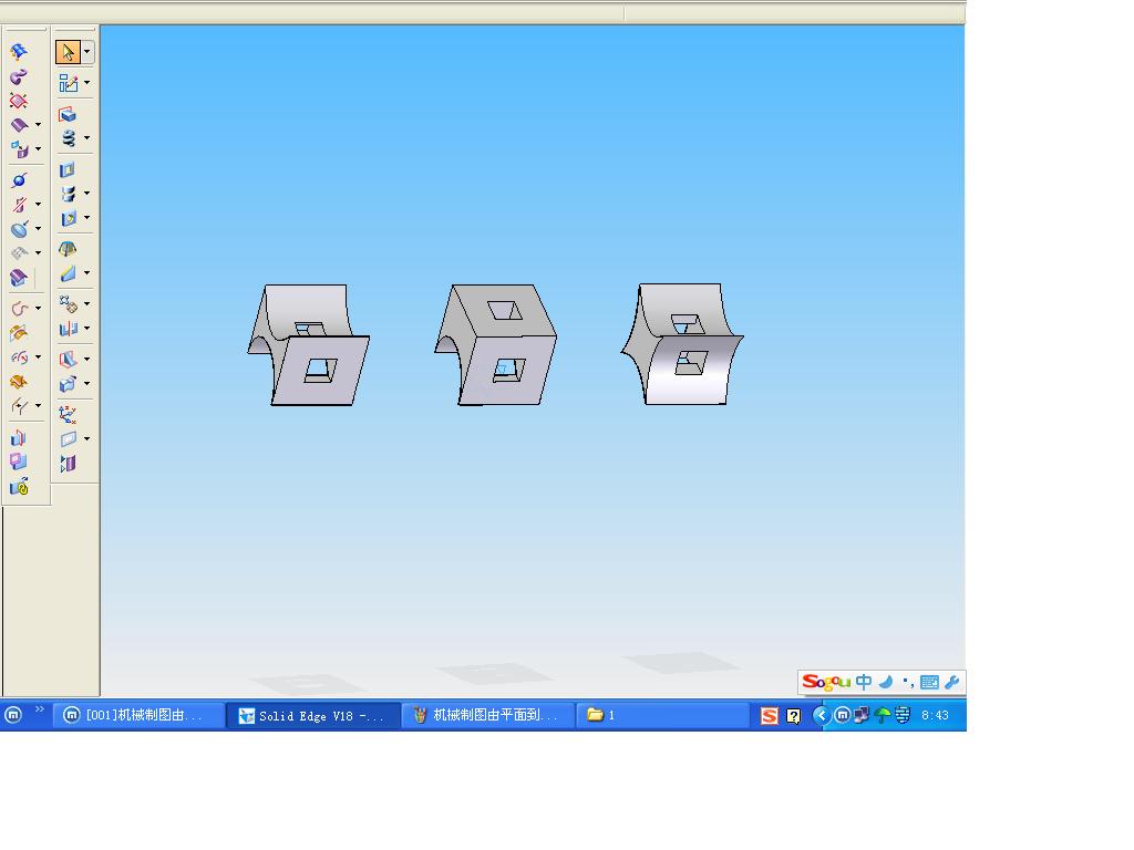

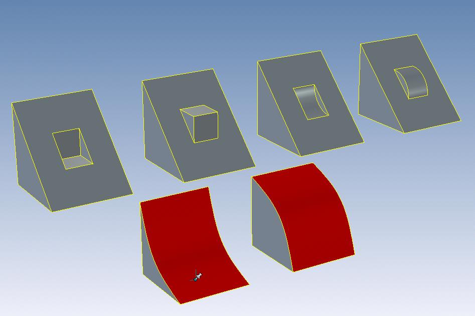

发表于 2007-11-16 09:41:10 | 显示全部楼层 来自: 中国山东淄博
001]机械制图由平面到立体的另一种思路SolidEdge V18
机械制图由平面到立体2.rar
55.02 KB, 下载次数: 2
机械制图由平面到立体.rar
109.2 KB, 下载次数: 0

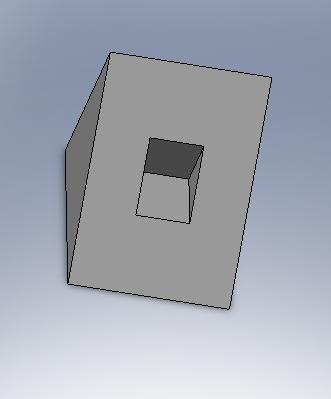

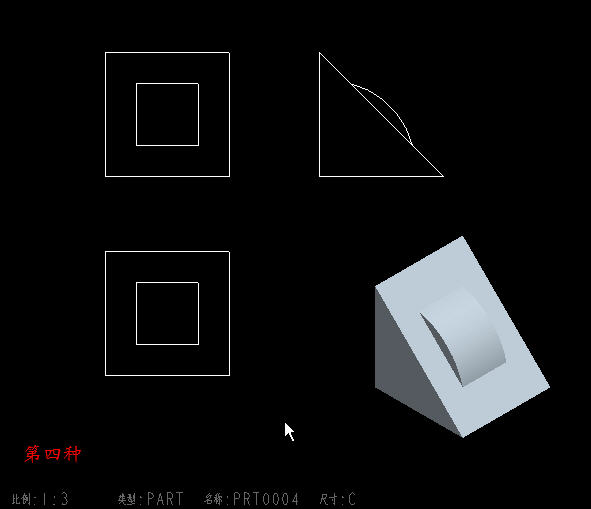

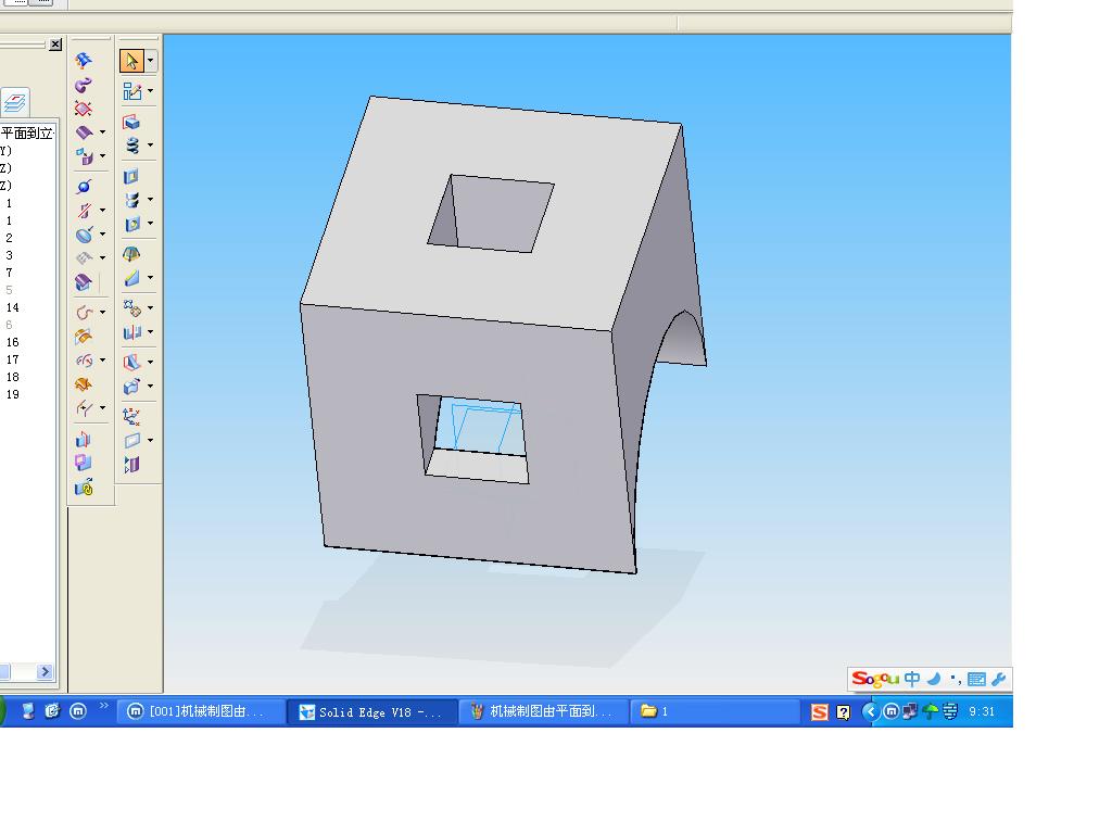

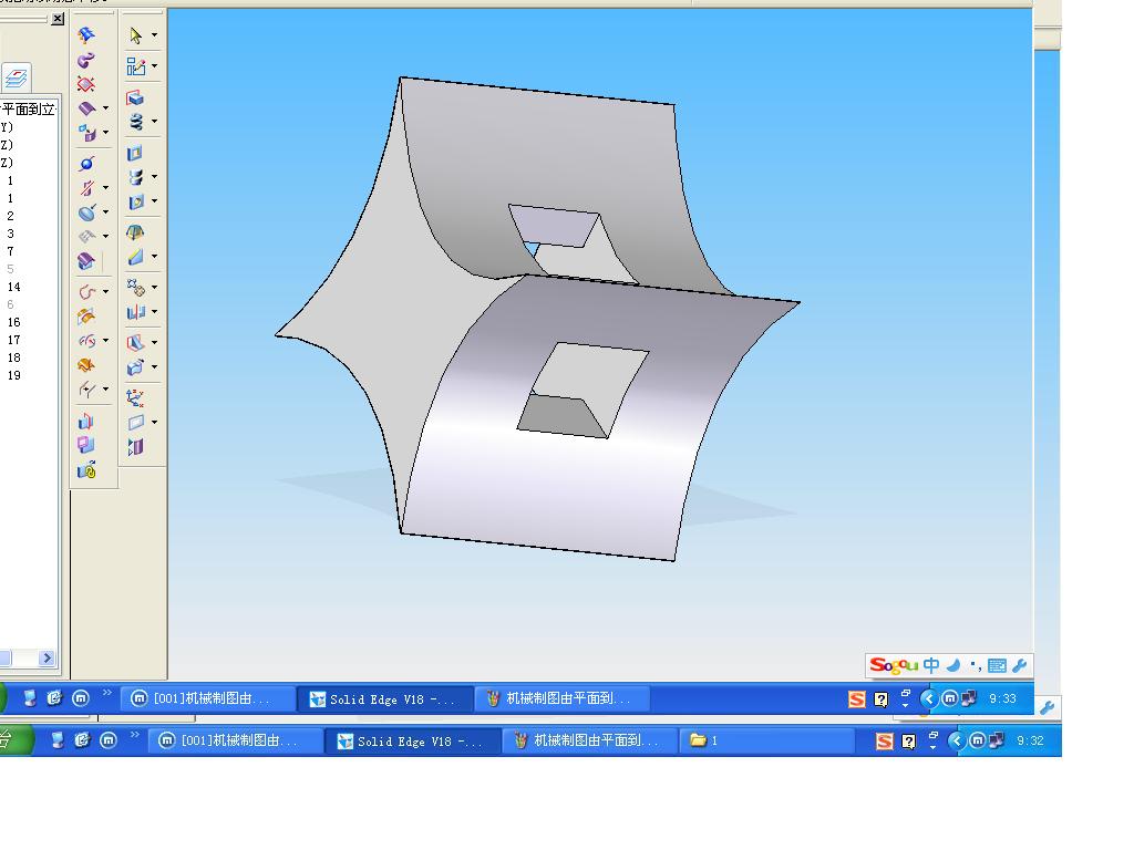

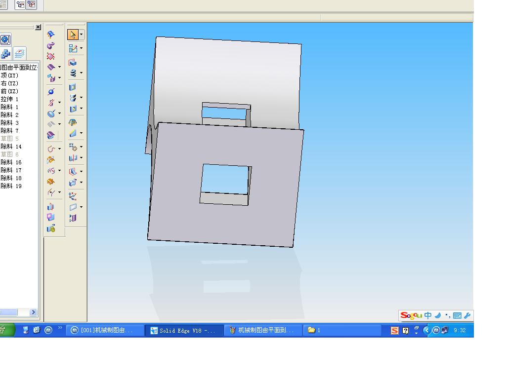

发表于 2007-11-16 11:35:53 | 显示全部楼层 来自: 中国上海
此是一个老问题了,由于有了前面几个朋友的贴图,已经泄露了天机,我就不算做题只算讨论了。1 t2 v+ |' g! h% h
题目要求没有虚线,我的理解是在楼主题目中的主视图、俯视图,以及要求贴出的侧视图(一般理解为左侧视图)不存在虚线,此题中不可能任意方向视图都不存在虚线。
# t' n0 m8 b% x1 H7 G' u) r事实上所有企图带凹进去的模型都会在侧视图中产生虚线,因此是不正确的。
% A* s, Q8 O( D- v, l但是此题的确可有多种做法,可见仅靠两个方向的视图对应关系(不依靠制图的约定规则),是不能充分表达一个实体的。下面图1是常规理解,另两个图是可能的其它典型理解

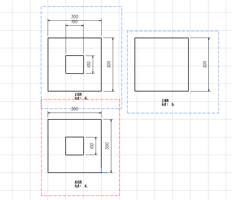

发表于 2007-11-18 11:38:17 | 显示全部楼层 来自: 中国山东潍坊
小正方形尺寸看不清楚,我按100画的
小正方形尺寸看不清楚,我按100画的
prt0001.prt.rar
26.09 KB, 下载次数: 1
drw0001.drw.rar
11.6 KB, 下载次数: 1

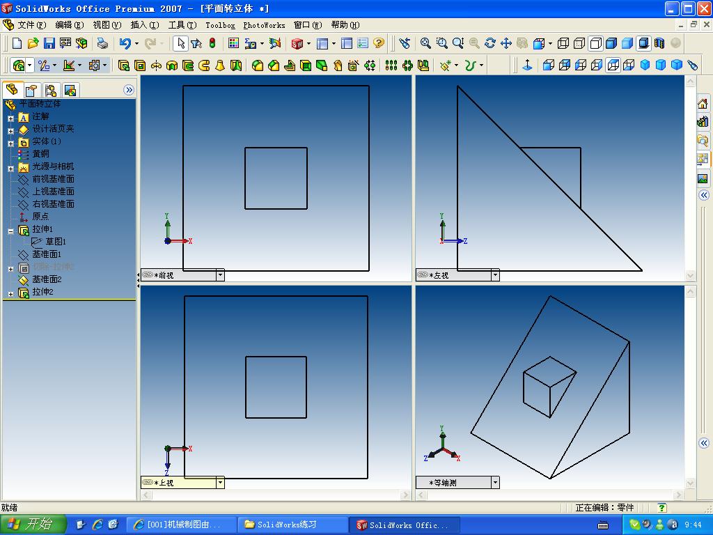

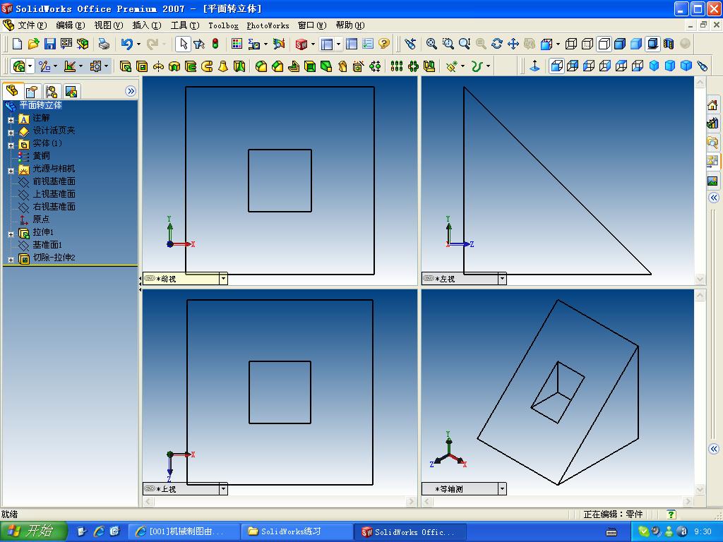

发表于 2007-11-23 09:34:32 | 显示全部楼层 来自: 中国河南郑州
使用SolidWorks 2007 sp0.0 (其实,并没有想象的那么多解,实际做一下你会发现很多方式是不符合楼主原意的。)
平面转立体.zip
36.01 KB, 下载次数: 3
