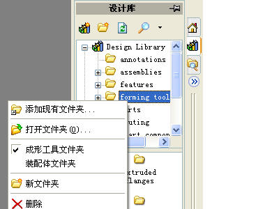

发表于 2007-11-25 22:56:25 | 显示全部楼层 来自: 中国北京
使用成形工具时要注意需将成形工具选成“成形工具文件夹”,在“成形工具”点右键选择

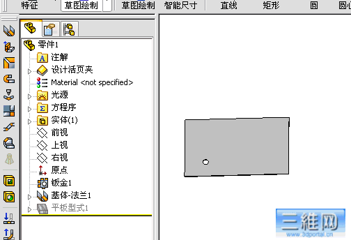

发表于 2007-11-25 23:39:27 | 显示全部楼层 来自: 中国北京
说得不明白,附张图
