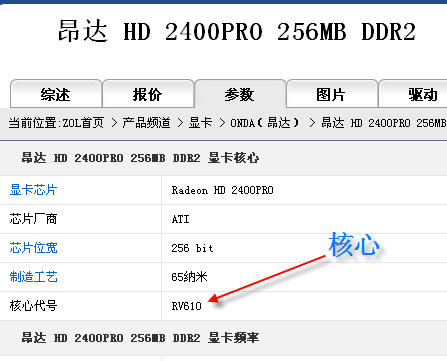

我的是昂达 ATI HD 2400 PRO
  J2 _& W; V) S- [5 f% N3 i可以改?

 楼主| 发表于 2007-11-7 14:37:41 | 显示全部楼层 来自: 中国浙江杭州
原帖由 aqb3322 于 2007-11-7 14:28 发表 http://www.3dportal.cn/discuz/images/common/back.gif; W/ ~2 f4 S/ o' ~; p9 L7 n% P
l楼主的教程真的解惑了。
# z) I  O1 b. `$ k9 E
$ B* v5 g2 q0 c: Y6 x$ v我的是昂达 ATI HD 2400 PRO
( l# m* `+ V1 w/ I可以改?
, ?+ v* O9 A1 F8 [能不能改查下1楼,看你显卡的芯片有没对应的专业卡.. o( w, Q# c: i

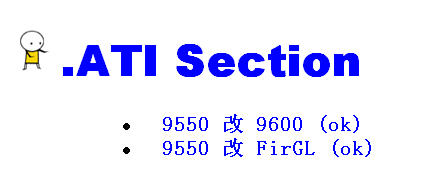

 楼主| 发表于 2007-11-7 15:29:58 | 显示全部楼层 来自: 中国浙江杭州
原帖由 李不言 于 2007-11-7 15:27 发表 http://www.3dportal.cn/discuz/images/common/back.gif0 ^7 V1 q; h# s# b& w
ATI9550 用改不
3 {, ]" p$ m& ^可以改,去这里看教程:http://www.newbietech.net/cn/qtoq/index.php; p) R$ w3 h. Y( N

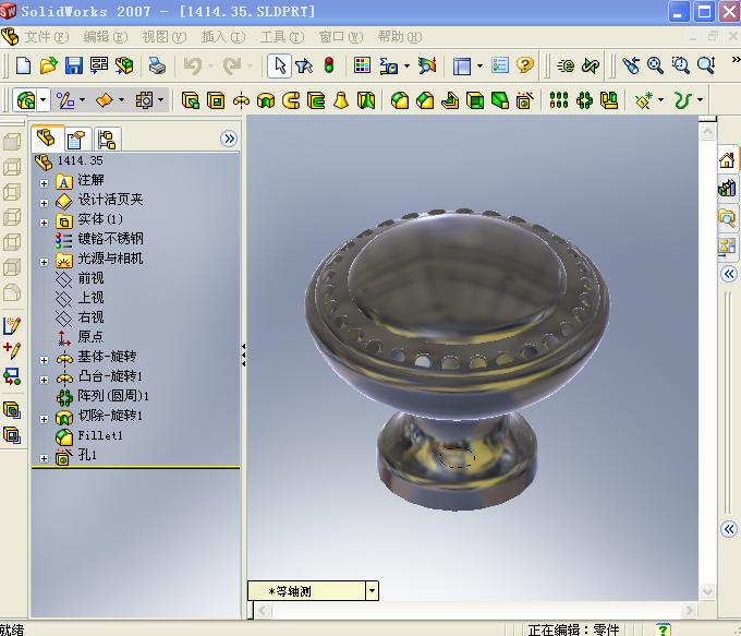

发表于 2007-11-7 15:38:50 | 显示全部楼层 来自: 中国广东中山
改完了,发个效果图,声明:可不是渲染的
 楼主| 发表于 2007-11-7 15:40:46 | 显示全部楼层 来自: 中国浙江杭州
原帖由 mr.lee 于 2007-11-7 15:38 发表 http://www.3dportal.cn/discuz/images/common/back.gif
2 g% l( T( P; B" z8 V; z- W改完了,发个效果图,声明:可不是渲染的
- `# Y( P" B0 r& P# t- ^6 Q
你应该发张没打开RV材质的来对比下
