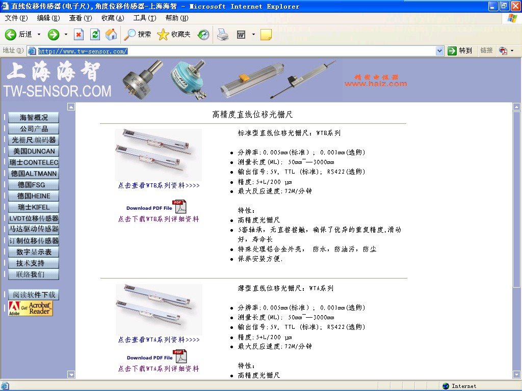

发表于 2007-11-14 11:09:56 | 显示全部楼层 来自: 中国福建南平
http://www.tw-sensor.com/ 6 x2 F, V) q& [7 w" h
这里,你看看。
发表于 2007-11-14 11:19:38 | 显示全部楼层 来自: 中国浙江杭州
你的使用要求是很高的,一般这种场合采用象2楼说的光栅尺的比较合适的。只是光栅的环境要求比较高。
4 U; P8 Q6 S+ \8 @4 M# O* N你也可能去找找磁致传感器,这个精度也比较高,一般现在高精度的油缸都采用磁致技术进行位置测量,好象用得多的美国MOT的(记得不是很清楚)
