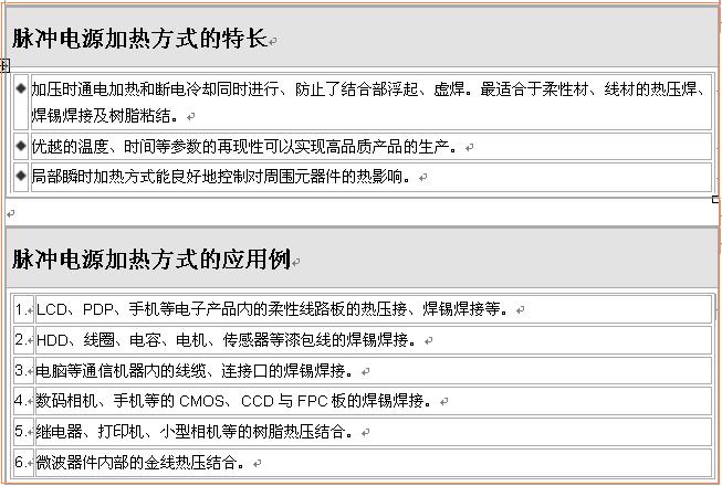

我来简单地介绍一下:. d  X. b  M* M* q6 Q
1。以下仅为在电子器件方面的焊接应用。
- I' K1 N! a' Y7 ~2 _8 U2。还有好多“脉冲加热的方式”,如:激光脉冲加热、微波脉冲加热、。。。。4 P: D( ^% H8 Q( q& C( T
3。希望更多同仁,继续发表!
