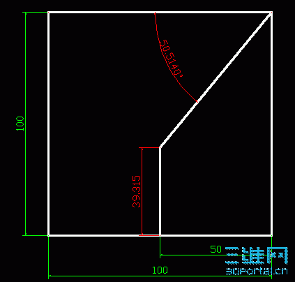

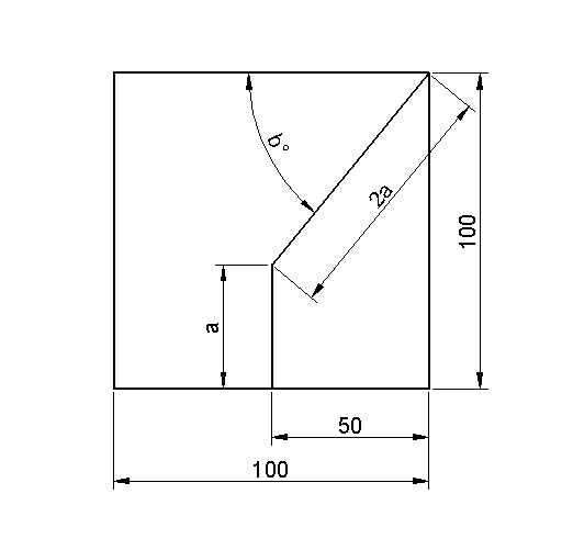

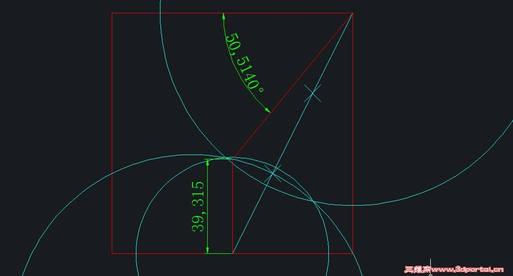

1. a 之長度為何?5 ]$ l. P" {* z7 {+ \+ j9 {
    (A) 39.135  (B) 39.315   (C) 39.531
0 j3 @5 z4 a& K; n/ j' }' |$ Q2. b 之角度值為何?  n9 L- Z/ O# U9 l1 I
    (A) 50.145°   (B) 50.451°   (C) 50.514°

这个题目实际上是一个数学问题:# D( O  G' x) ?$ _0 n. h8 |5 ]
1.(2a)^2=50^2+(100-a)^2
- ~, L0 l. H" H0 j2.cos(b)=50/2a5 T+ J7 S' P' b2 k4 t8 H/ w7 B
先求出a,然后求出b即可
发表于 2007-11-8 09:40:04 | 显示全部楼层 来自: 中国台湾
引用 Apollonius 圆即可画出来- I& E/ S0 G/ |
相似三角形亦可得解  Y+ t+ o7 u  F  F( K# J6 Y9 p

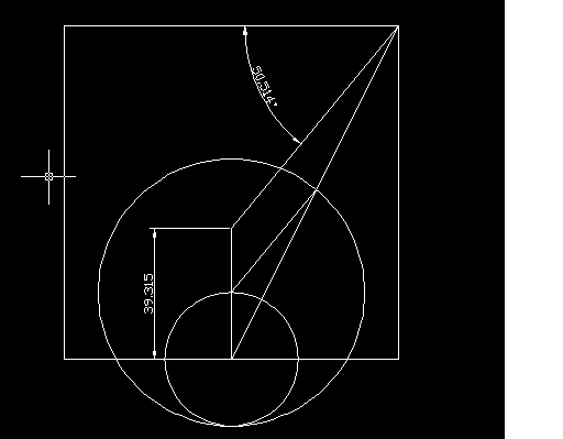

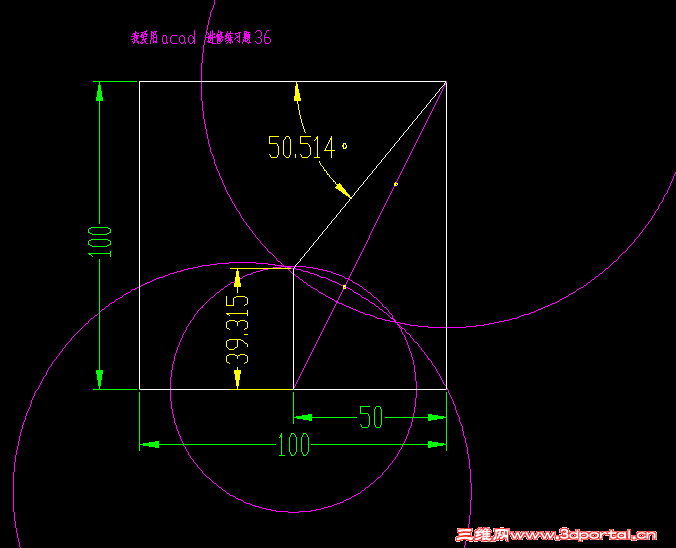

这个题目我做出来了 进阶36.JPG 进阶36.rar (8.23 KB, 下载次数: 6)
2005llnn + 5 很好

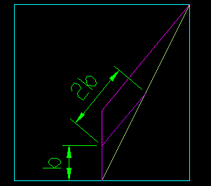

发表于 2007-11-9 12:43:45 | 显示全部楼层 来自: LAN
这个题目看来过于简单,不是进修级的,来个轨迹法的。
2005llnn + 5 很好
发表于 2007-11-9 12:44:27 | 显示全部楼层 来自: LAN
做法很多,再来个缩放法的。
2005llnn + 5 很好

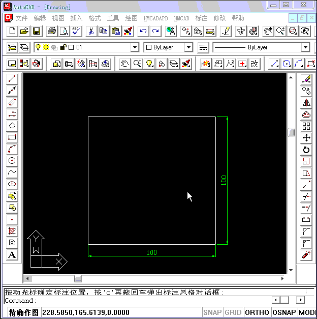

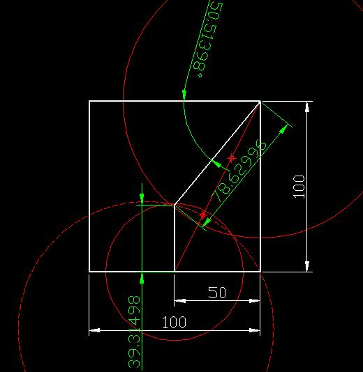

 楼主| 发表于 2007-11-13 09:10:46 | 显示全部楼层 来自: 中国台湾

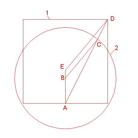

1. 作100x100正方形#1 2. 過#1底邊之中點作垂直線AB=30 3. 以CIRCLE→cen=B r=60 →作圓#2 4. 以LINE →1'st=A 2'nd=D →作斜線AD 並與#2交於C 5. 連接BC斜線 6. 以OFFSET(t) →obj=BC t=D →作偏移線ED並與AB延長線交於E

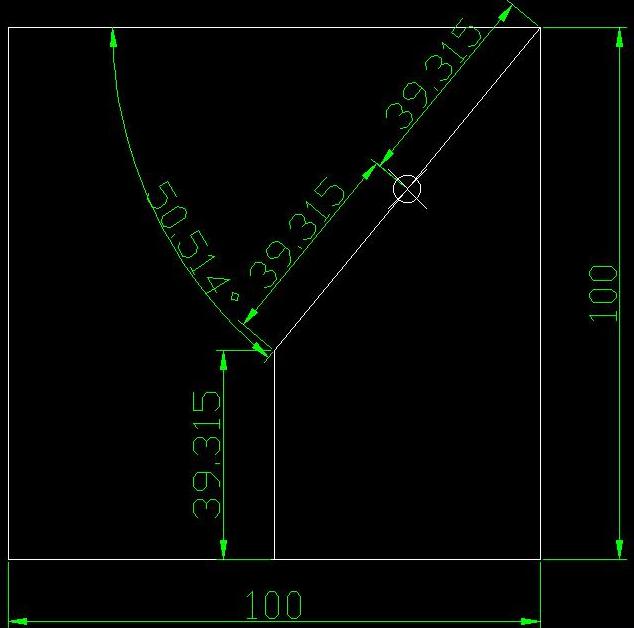

发表于 2007-11-13 11:15:58 | 显示全部楼层 来自: 中国北京

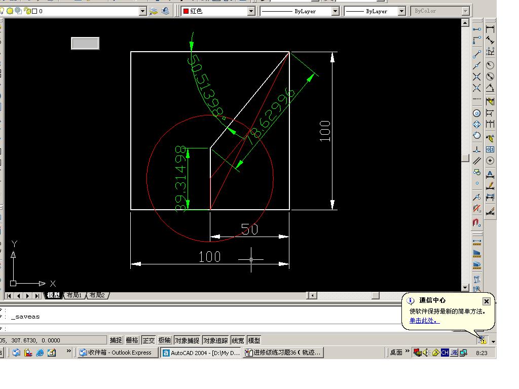

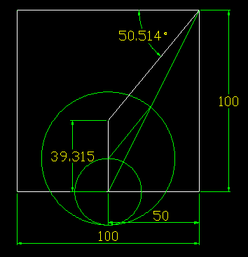

发表于 2007-11-13 11:31:54 | 显示全部楼层 来自: 中国江苏苏州

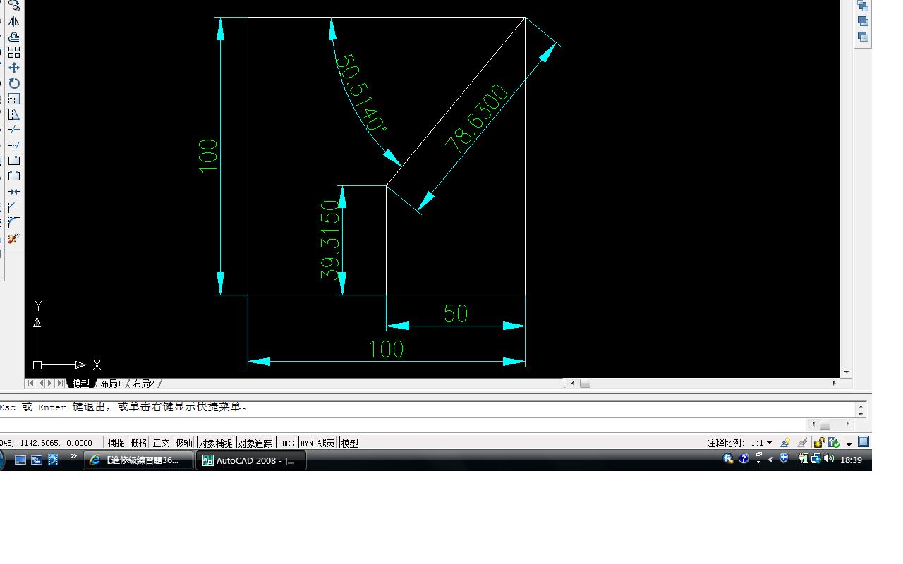

试了一下,这样画行吗?

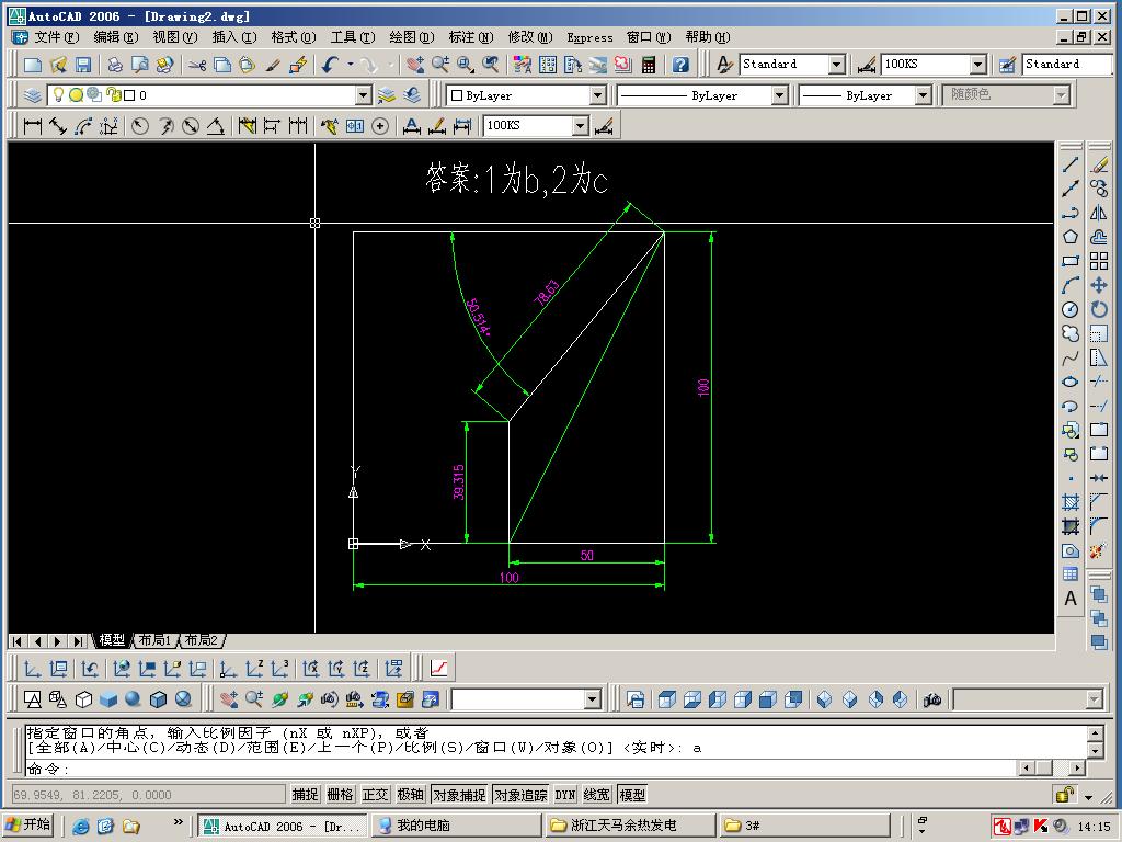

发表于 2008-9-24 08:58:05 | 显示全部楼层 来自: 中国

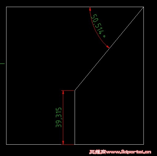

答案:B、C/ ~/ e) l2 R( F
2005llnn + 5 很好
发表于 2008-11-2 18:41:14 | 显示全部楼层 来自: 中国江苏苏州
答案:1、B    2、C
2005llnn + 5 很好

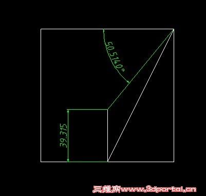

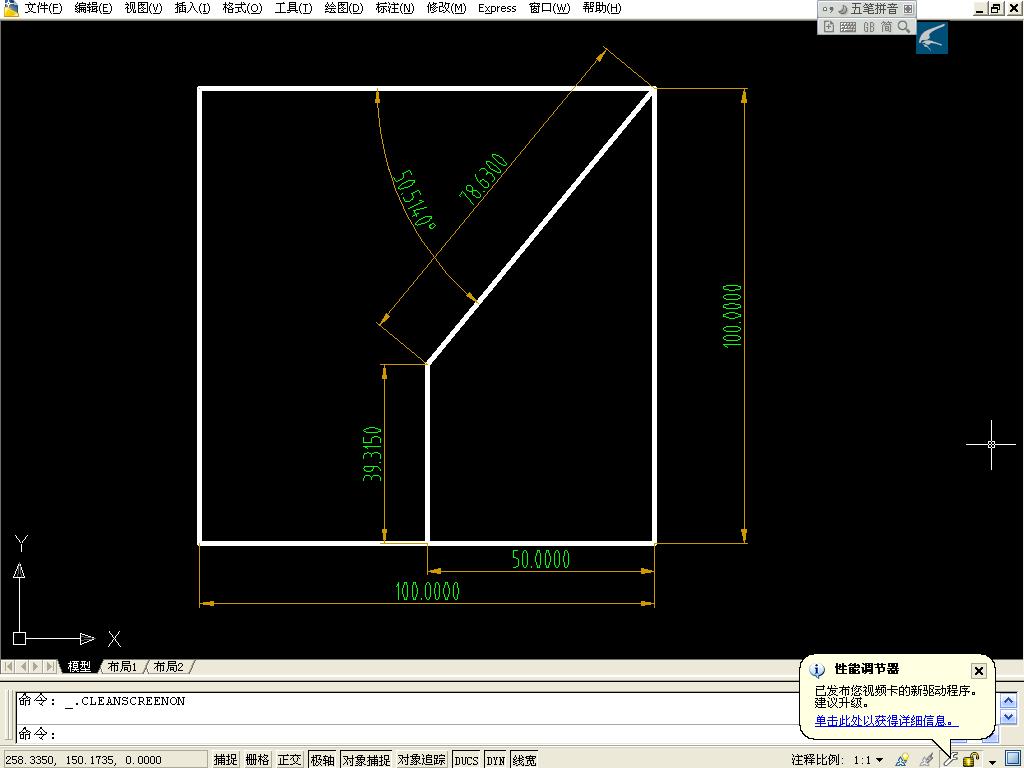

发表于 2008-11-10 20:51:36 | 显示全部楼层 来自: 中国浙江杭州
做了,進修級練習題36。
2005llnn + 5 很好

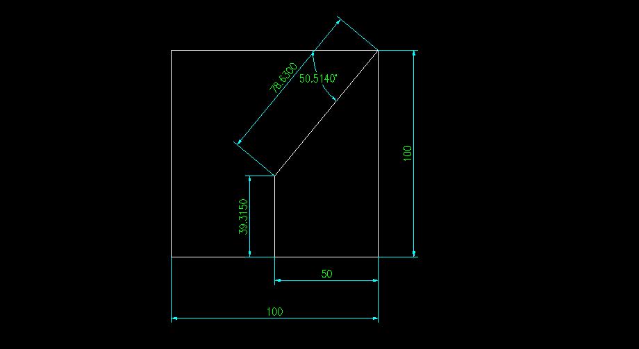

发表于 2013-8-28 13:27:06 | 显示全部楼层 来自: 中国浙江温州
8-28 进修级练习题36- k$ x' l) l0 T8 R
缩放
