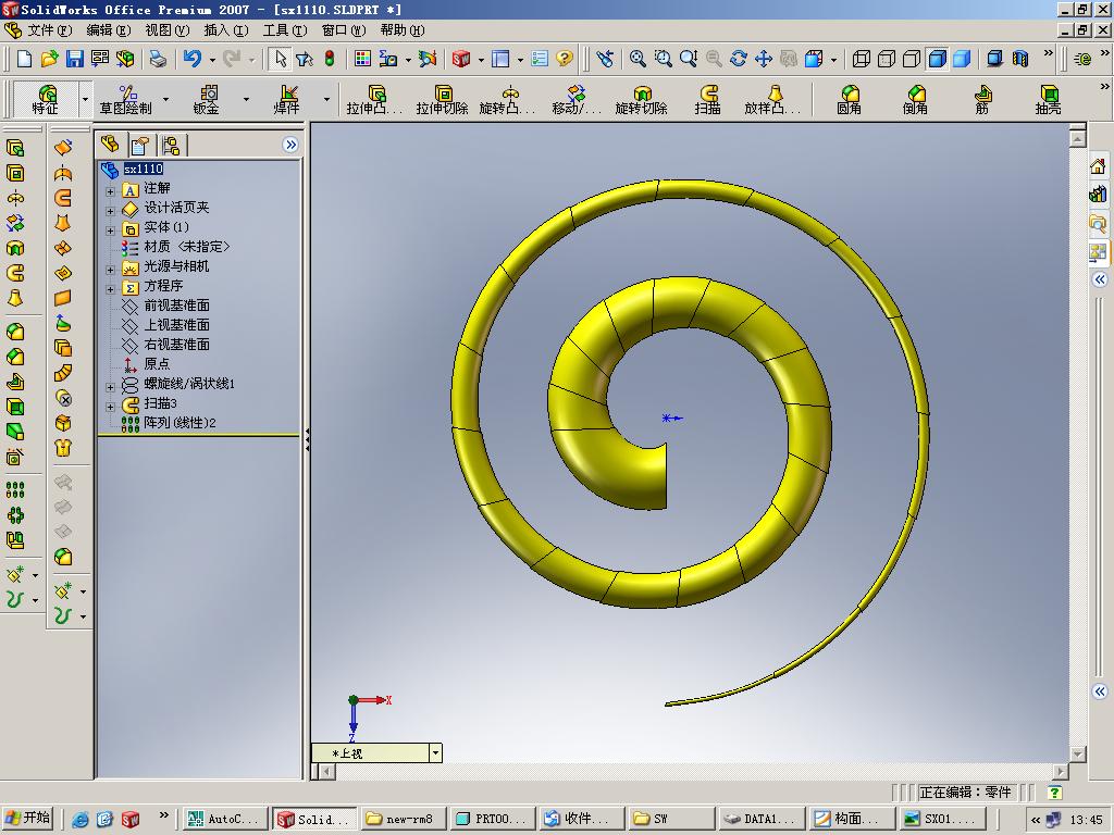

来一个螺旋随形阵列给大家做做

 楼主| 发表于 2007-11-21 23:10:35 | 显示全部楼层 来自: 中国

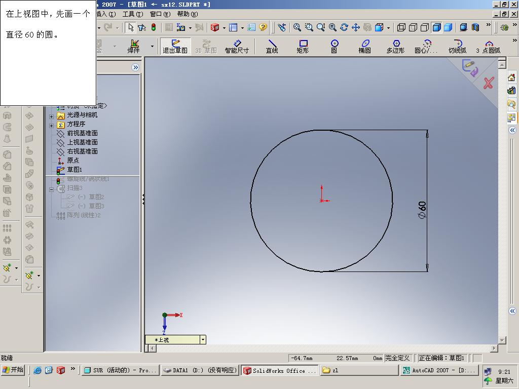

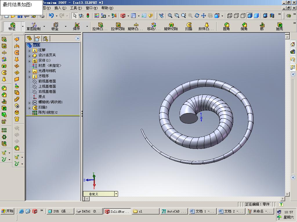

差点忘记了!现在补上教程!
# c/ n6 }+ H2 V第一步:

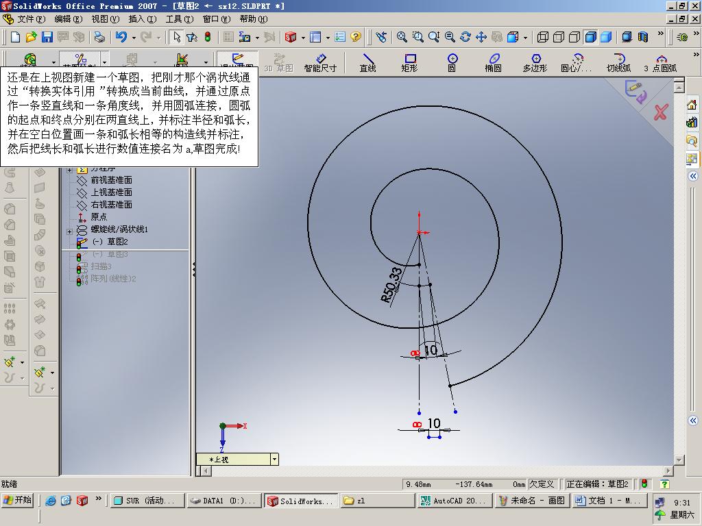

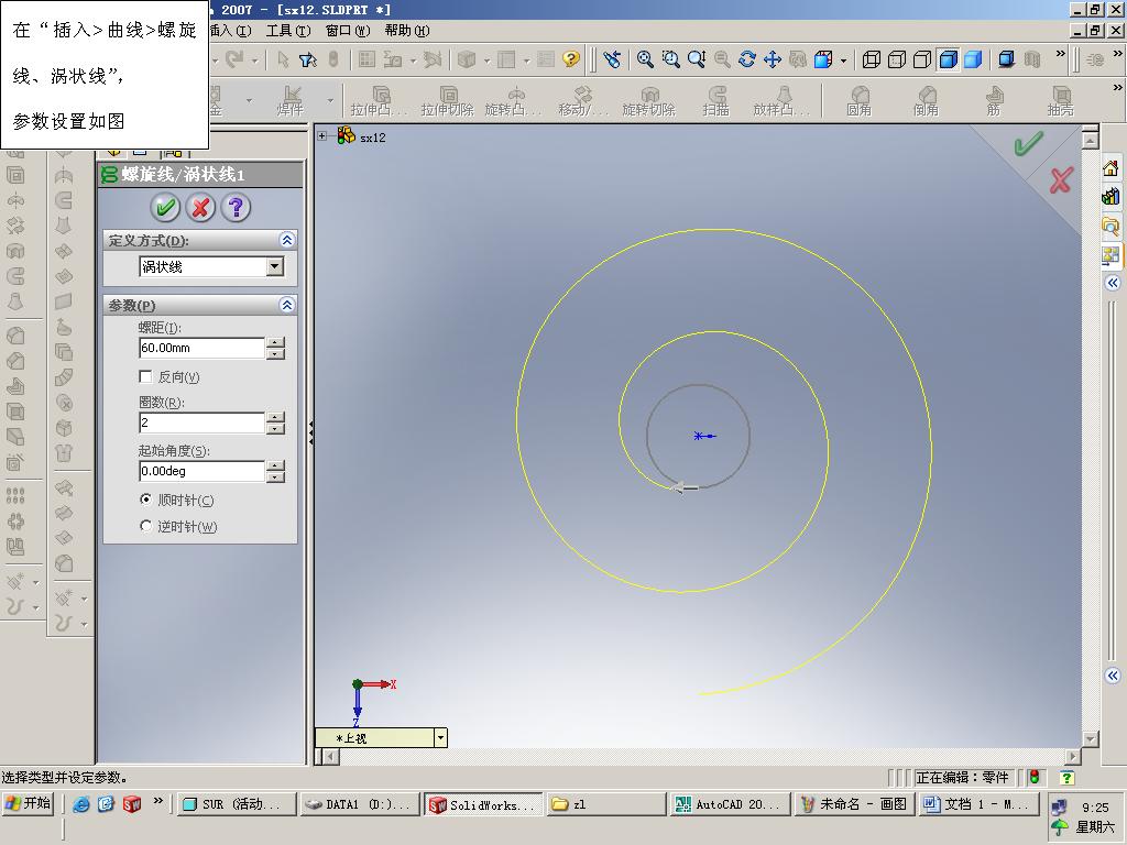

 楼主| 发表于 2007-11-21 23:12:26 | 显示全部楼层 来自: 中国
第二步:是建立一个涡状线

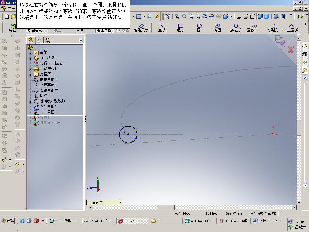

 楼主| 发表于 2007-11-21 23:14:14 | 显示全部楼层 来自: 中国
第三步:是通过刚才的涡状线建立扫描轨迹!
 楼主| 发表于 2007-11-21 23:17:17 | 显示全部楼层 来自: 中国
第四步:建立扫描轮廓!

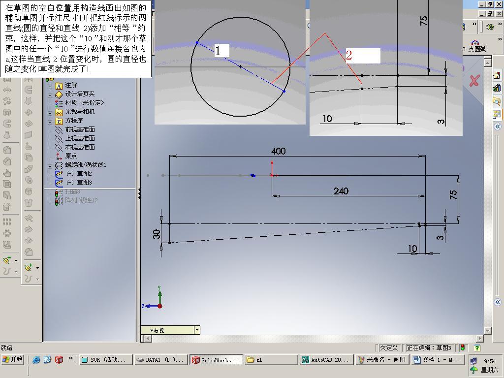

 楼主| 发表于 2007-11-21 23:19:08 | 显示全部楼层 来自: 中国

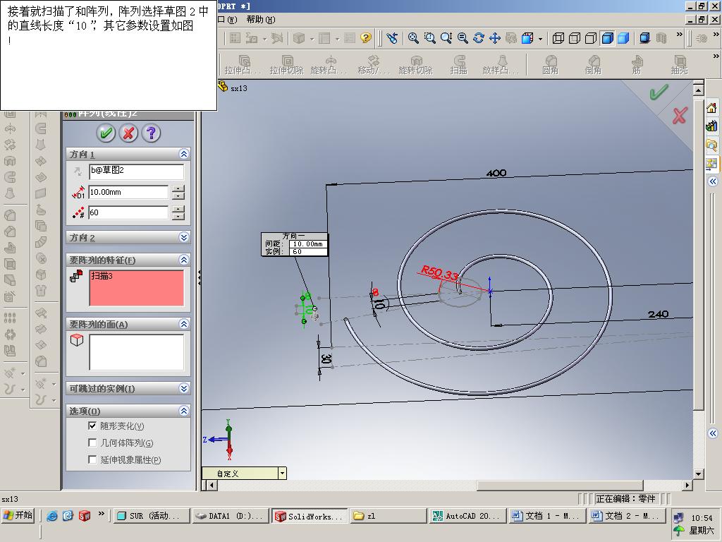

要让扫描轮廓随形变化需建立辅助草图
 楼主| 发表于 2007-11-21 23:20:09 | 显示全部楼层 来自: 中国
最后就是扫描和阵列了
' p  t" u  i9 ?, ~
$ D. h6 ^. d4 Q, {, [/ i[ 本帖最后由 zwf8000 于 2007-11-21 23:22 编辑 ]
 楼主| 发表于 2007-11-21 23:24:03 | 显示全部楼层 来自: 中国
终于把两个教程写完了,由于是第一次写教程,如写得不好请朋友们指正!3 c4 w( C* k" @( U( w  t4 _
如要源文件请回复!
