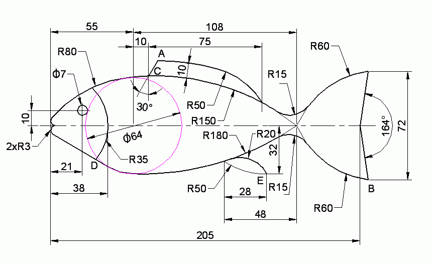

【进阶级练习题45】$ ?; n  N7 W6 Z0 K9 _  P# x6 s
原创:Joseflin先生(台湾)      整理:SHAONX(上海)
8 Z" t0 C( u8 d3 i& _" n6 @# Y* `8 C7 ~. B8 I2 G3 c  Z2 J5 \
求:/ [1 m, N2 V5 `2 |+ |8 I
1. 背鳍部份之周长为何?' ^4 X9 ?/ \1 d+ w2 K' f
      A. 167.5258     B. 167.5582     C. 167.58257 s5 V; _, w' L; p. m5 H  l; s
2. 腹鳍部份之周长为何?
0 {1 x  h1 D! l- U7 P  z6 S8 m     A. 62.0286     B. 62.2086     C. 62.2806
2 Y& z( {, I: ~- |3. AB间之距离为
: u. v3 X% E$ t     A. 160.0634     B. 160.0346         C. 160.0463
& D" w# {" G6 \9 \: ?& {, P4. CDE之夹角为1 K# O, T  X8 }3 l
     A. 62.4248°     B. 62.4428°     C. 62.4842°
- r$ T# B! ^% L! W- P9 ?5. 鱼身(包括鱼尾)扣除眼睛部份之面积为
+ R7 X! K+ U& e; p2 F0 I     A. 9551.6459     B. 9551.6594     C. 9551.69546 V" n) k/ x, h% a1 T" v
  z: O: ?" L% _) M, u& ?- I# r- e% H# Y1 i2 L: j
0 e/ M# s1 z/ m# p5 y经过仔细检查,CDE之夹角的选择数确有误差,已更正。

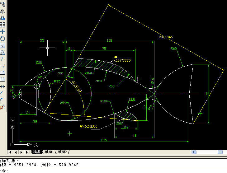

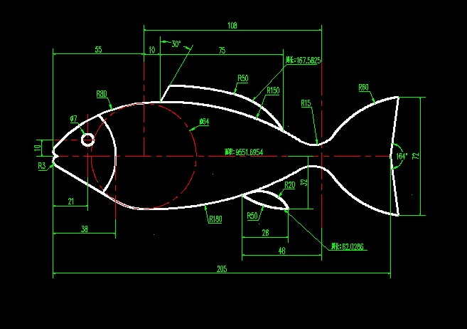

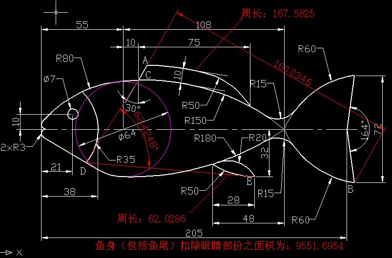

发表于 2007-11-5 12:59:52 | 显示全部楼层 来自: 中国江苏南京
不少尺寸我做出来了
3 v4 g" k7 s. }+ Y+ `4 U/ ?$ w% ?/ s8 n' ~3 f0 p) B# [9 O6 T7 w
[ 本帖最后由 ★新手★ 于 2007-11-5 23:28 编辑 ]

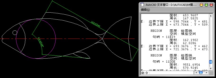

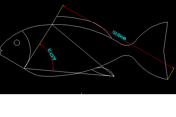

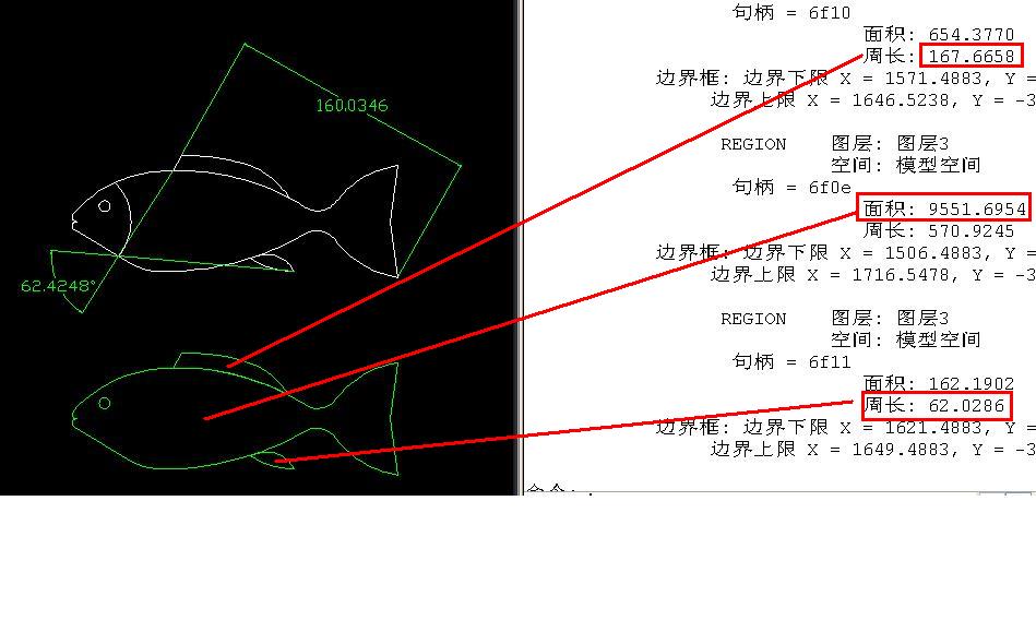

发表于 2007-11-5 14:45:47 | 显示全部楼层 来自: 中国浙江宁波
我做出来的答案与题不符,不知哪里错了?请高手指点。1、167.6658   2、A    3、B     4、62.4248      5、C
j45.rar
10.66 KB, 下载次数: 19
这是DWG图档,aotucad2006画的

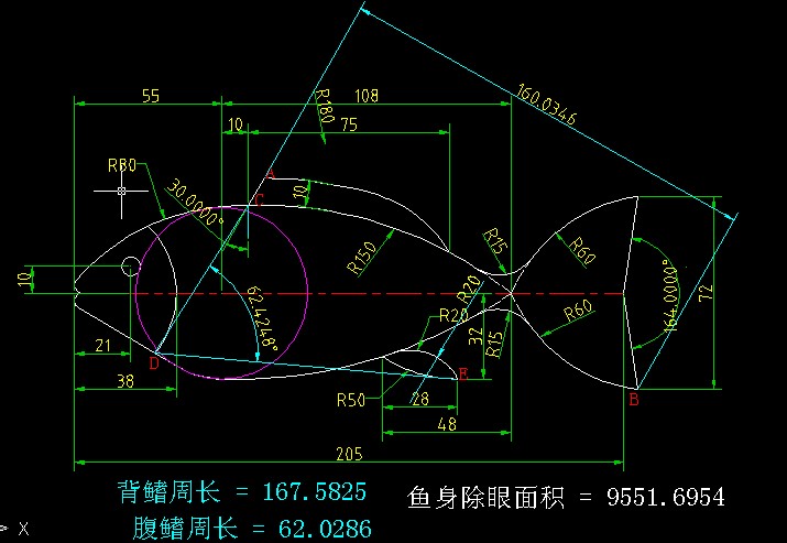

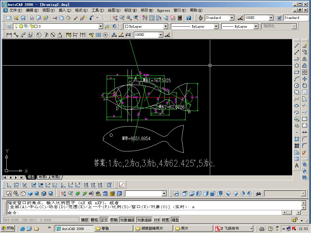

发表于 2007-11-5 23:38:25 | 显示全部楼层 来自: 中国湖南长沙
★新手★ + 5 积极参与

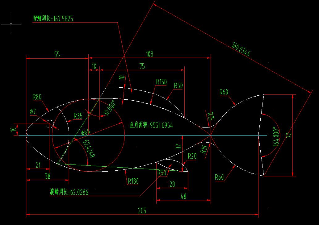

发表于 2007-11-7 08:47:32 | 显示全部楼层 来自: 中国浙江金华
看下我的答案对不对

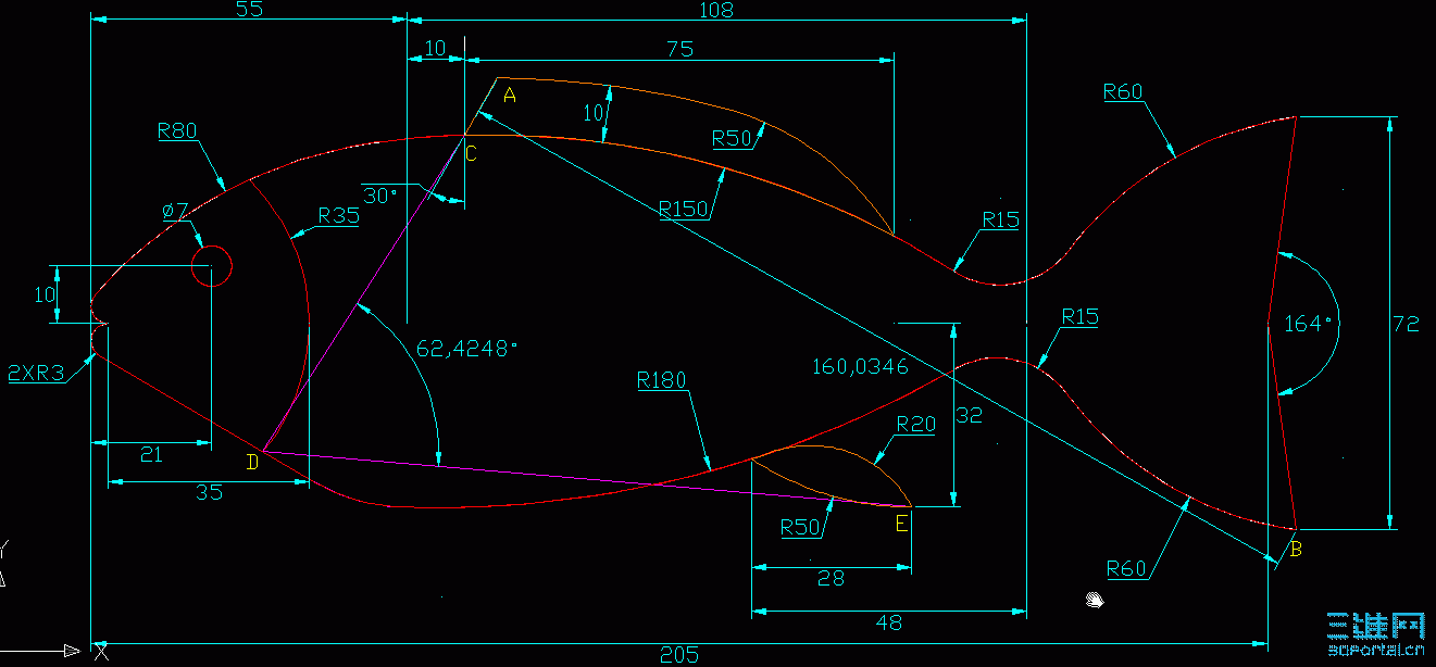

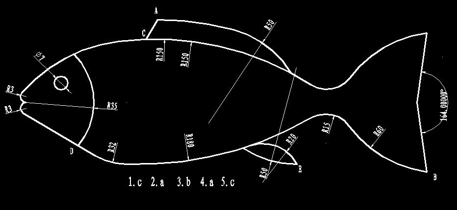

发表于 2007-11-7 16:24:59 | 显示全部楼层 来自: 中国江苏镇江
以前看了许多,今天第一次做,受益非浅,这道题自我感觉,制图知识要好,用到了圆的内切与外切画法的一些知识,对于初学制图的朋友来说,就是一个好的例子.下面是我的答案:1、C;2、A;3、B;4、A;5、C。

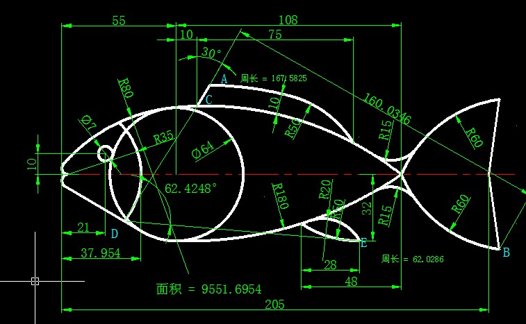

发表于 2007-11-7 17:12:51 | 显示全部楼层 来自: 中国广东广州
做去来了
答案: C\A\B\A\C

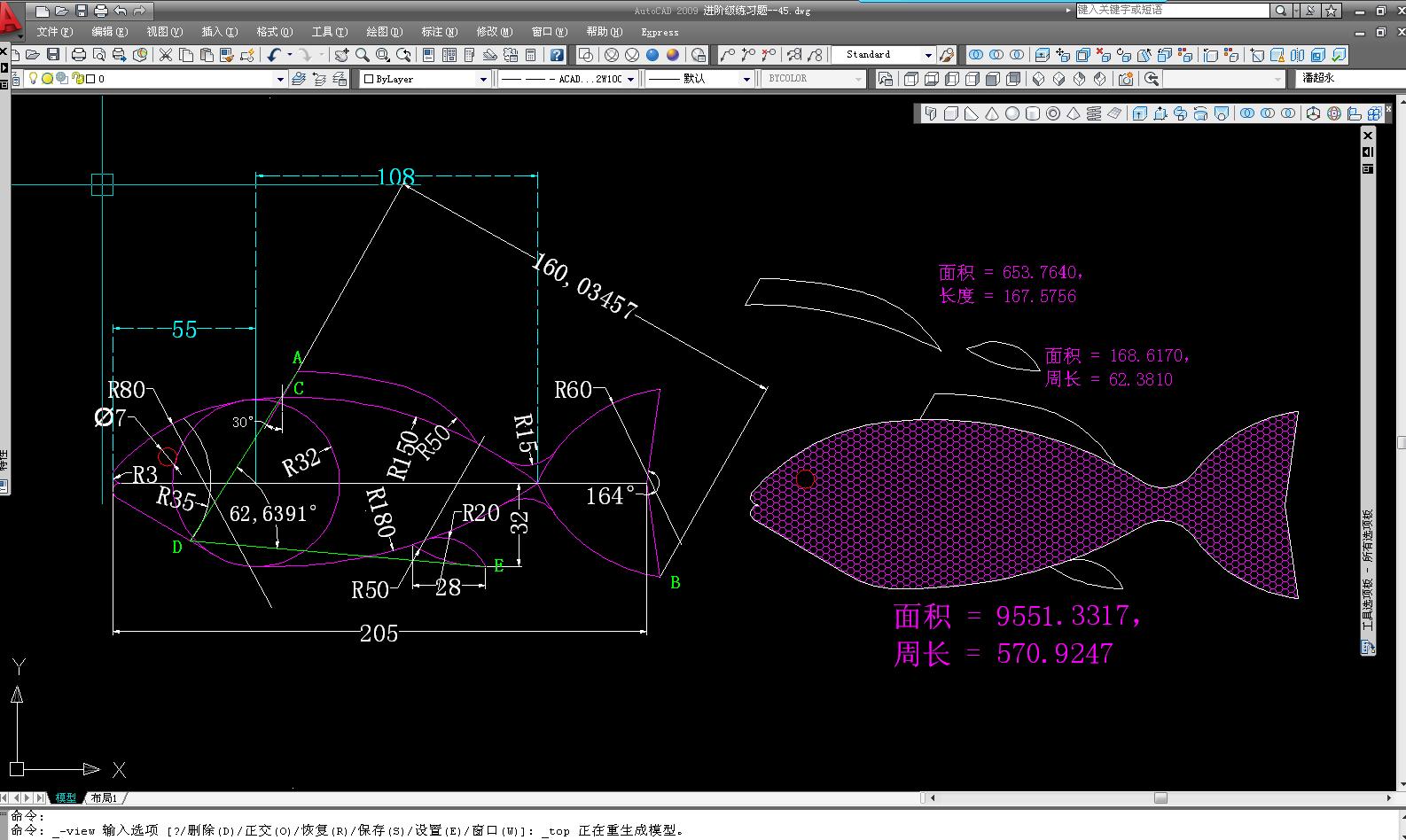

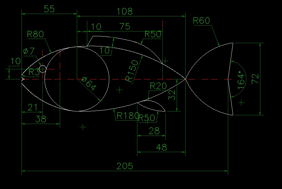

发表于 2008-10-17 10:27:45 | 显示全部楼层 来自: 中国
答案:C、A、B 后面二个对不到 ,画了二次都是一样,请高手指教。
8 W( z# C3 E3 e  O 45.JPG Drawing1.dwg (59.64 KB, 下载次数: 3)
2005llnn + 3 鼓励,D处R80错了,应是直线。

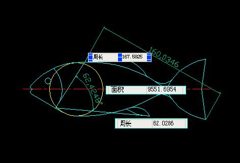

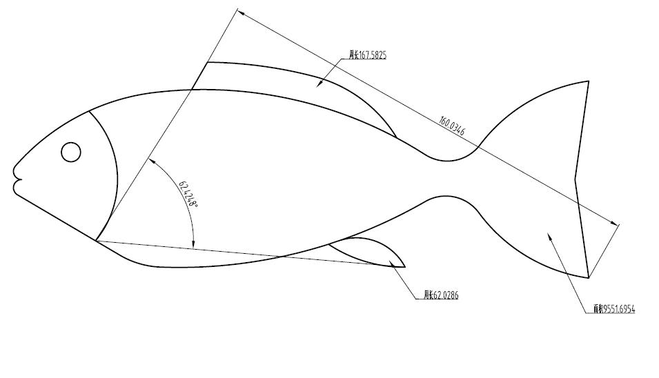

发表于 2008-10-18 13:58:43 | 显示全部楼层 来自: 中国江苏苏州
做了好长时间,总算完成了。

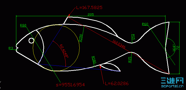

发表于 2008-12-8 12:02:10 | 显示全部楼层 来自: 中国广东中山
晕,,这条红烧鱼可真不好画精度不怎么够呀

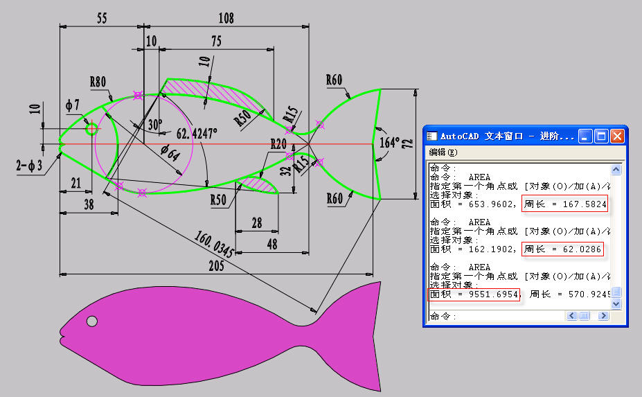

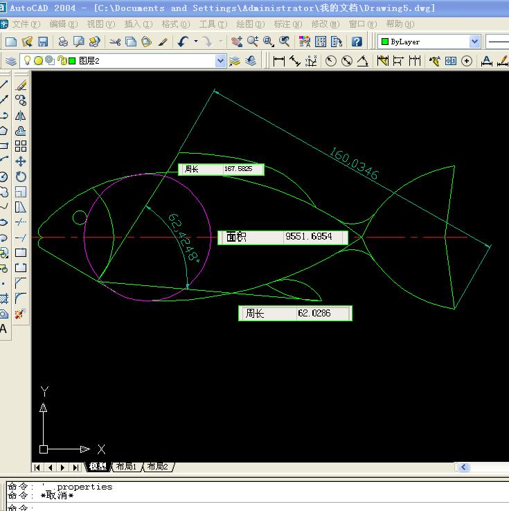

发表于 2008-12-27 13:24:55 | 显示全部楼层 来自: 中国江苏南京
练习完毕!发截屏!
