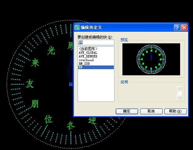

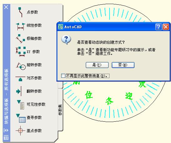

双激你想修改的“块”,如果同一块在本图中多处用到,修改后会一起变,看下图:; ^. T1 o) W$ g1 z* K
! f0 x% ~+ ?" Q; |8 q  N8 S' l
  u# G, X5 w' X1 c+ N& g" q
: p2 X+ G# U7 f2 ?3 {8 M点确定如下图:( u. V4 ?8 T  @( p5 A5 v
" ]: t7 b. R# g& z
钟块1.JPG + S  i( t. Q, A# t+ l" j
: C9 K% I% A! r
点否,再修改你想变更的地方,关闭“块编辑器”时保存即可. f$ ]3 ^; L( J3 ], n
# i8 d6 Y" T9 {& o3 R" f* F[ 本帖最后由 csace 于 2007-11-4 09:19 编辑 ]

 楼主| 发表于 2007-11-3 21:53:38 | 显示全部楼层 来自: 中国福建三明
2楼,图看不到啊,能修改下吗
发表于 2007-11-3 21:56:55 | 显示全部楼层 来自: 中国辽宁
2楼,图看不到啊,能修改下吗,不看图光看文字看不懂
