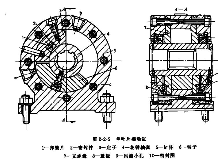

这种液压缸人们把他们称之为摆动液压缸(.摆动液马达)4 U, M4 A, X0 J
其转动角度小于360度.
( T- l1 _' C- \  m. F一般的液压元件书都有讲解.

 楼主| 发表于 2007-11-3 17:01:24 | 显示全部楼层 来自: 中国浙江杭州
谢谢楼上的兄弟!
5 z; u( k. T% Y/ E3 N/ i) j但我这个不是摆动缸。

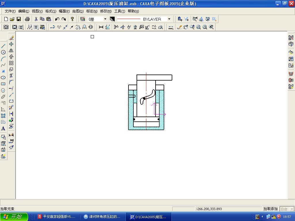

我想此缸在缸内壁镶一个导向套,导向套外径等于油缸内径,导向套内径等于或塞杆直径,导向套与油缸之间通过销定位,防止导向套周向转动,在导向套上铣纵向曲线槽,在活塞杆的某个部位安个导向轮,导向轮在曲线槽滑动 滚动,就会使活塞完成回转和纵向复合运动,用一个普通油缸,外连一根轴,轴侧镶一个柱销,轴套壁铣纵向曲线槽,是一样的,没什么神秘的。& J" [9 [6 f+ h- m) x8 G9 @

/ d9 u9 s9 y; Z) F% i- ^. p我说的应该是最简单的办法,铣床就能加工。画个简图。曲线槽也可以铣在活塞杆上,导向轮镶在套上。
! k& N1 B3 L2 O8 u, Z$ Z" I4 {5 @海驴岛牌油缸象一个可伸缩和回转的油缸,超过360度与搂主说的不一样。
3 ~) l: t' G% U) G$ l% u我没画进出油口,还有缸头密封圈。2 w* S6 h/ X: \7 `) P/ ^/ O5 o* ?8 w

应该是摆动马达的结构
江边 + 5 感谢您的积极关注、参与本主题。
