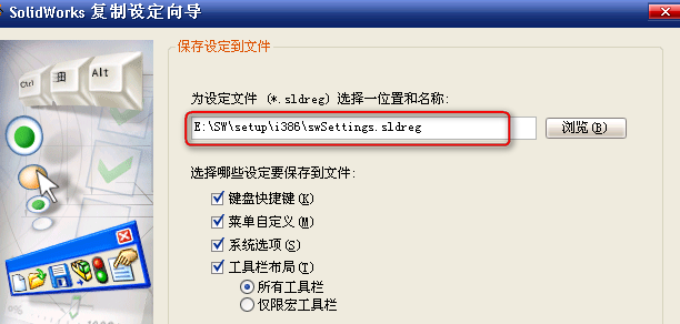

发表于 2007-11-1 16:20:30 | 显示全部楼层 来自: 中国北京
如2楼所说- J! n7 Q# y$ q) t5 Y
- j6 N0 B  I, H; w4 |# F
, G2 H% R& x6 }; z7 r生成此文件,将文件复制到你想要的机子上,覆盖到框里类似的安装地址下面目录即可~2 S+ t, ^, l6 d' `, ^5 }
2007-11-01_161633.png 3 \  h% b3 [$ o& _- E, W
* r% _- \8 b8 v :handshake
