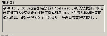

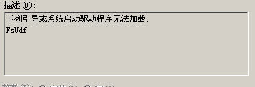

 楼主| 发表于 2007-11-10 07:29:42 | 显示全部楼层 来自: 中国辽宁沈阳
目前最让我头疼的就是在用此软件时,电脑莫名奇妙的重启,重启我查看了一下系统日志和应用程序日志,见下图,请高人指点。
 楼主| 发表于 2007-11-11 23:11:06 | 显示全部楼层 来自: 中国辽宁沈阳
在XP中重启时,事件中内容如下: S! b& p0 r3 X. V: s& b
& o* ]" l* S: X& @' }  ^! x# @事件类型: 错误6 ?+ ^  b8 _( t1 I8 N$ d
事件来源: System Error
! o7 H; o0 ^6 z% Q# d) U- U事件种类: (102)
* `; k4 e) K' r( b2 x事件 ID: 1003
2 h$ l8 G) |, a6 l- z7 T9 ^. r  u8 w日期:  2007-11-11
% Z4 ~0 u+ h. V* t; l( n+ g事件:  23:06:48
$ u6 |/ g* E& R& l) D( Q用户:  N/A, i& w7 B8 i0 H4 O: b7 H0 b
计算机:
! W+ i, r* Z3 E, \! u' K描述:2 v( H/ k+ d" r( W7 z5 |
错误代码 10000050,参数1 bad0b154,参数2 00000000,参数3 805c3577,参数4 00000003。
" i8 W# E- X& g* `1 e有关更多信息,请参阅在 http://go.microsoft.com/fwlink/events.asp 的帮助和支持中心。# P% j. _4 y1 b3 P" z0 ^) g
数据:
( }! W) Y# e! E0000: 53 79 73 74 65 6d 20 45   System E& ^* ?! i4 s7 ]( p
0008: 72 72 6f 72 20 20 45 72   rror  Er
" S# T- Q3 ]! D0010: 72 6f 72 20 63 6f 64 65   ror code( k$ k( c6 D* H, U
0018: 20 31 30 30 30 30 30 35    1000005! r1 w+ g8 f1 o, w; ?& z$ F% u
0020: 30 20 20 50 61 72 61 6d   0  Param0 j3 t* [7 c6 C- x: K0 ^
0028: 65 74 65 72 73 20 62 61   eters ba
/ s3 f3 e; Z% _$ {0030: 64 30 62 31 35 34 2c 20   d0b154, # ~% i' s5 S0 K, A: |
0038: 30 30 30 30 30 30 30 30   00000000& u* c0 M9 z( |1 [* F( C
0040: 2c 20 38 30 35 63 33 35   , 805c35
5 D" z/ h! y3 I" V1 Z0 _# P. ]0 j6 [/ V' C0048: 37 37 2c 20 30 30 30 30   77, 0000
( B' ^1 U+ B4 W, ~2 _2 a0050: 30 30 30 33               0003    , {& g4 J# P6 e
3 g9 Y+ M4 R% T; J# b8 ~哪位高人有解决的办法呀
