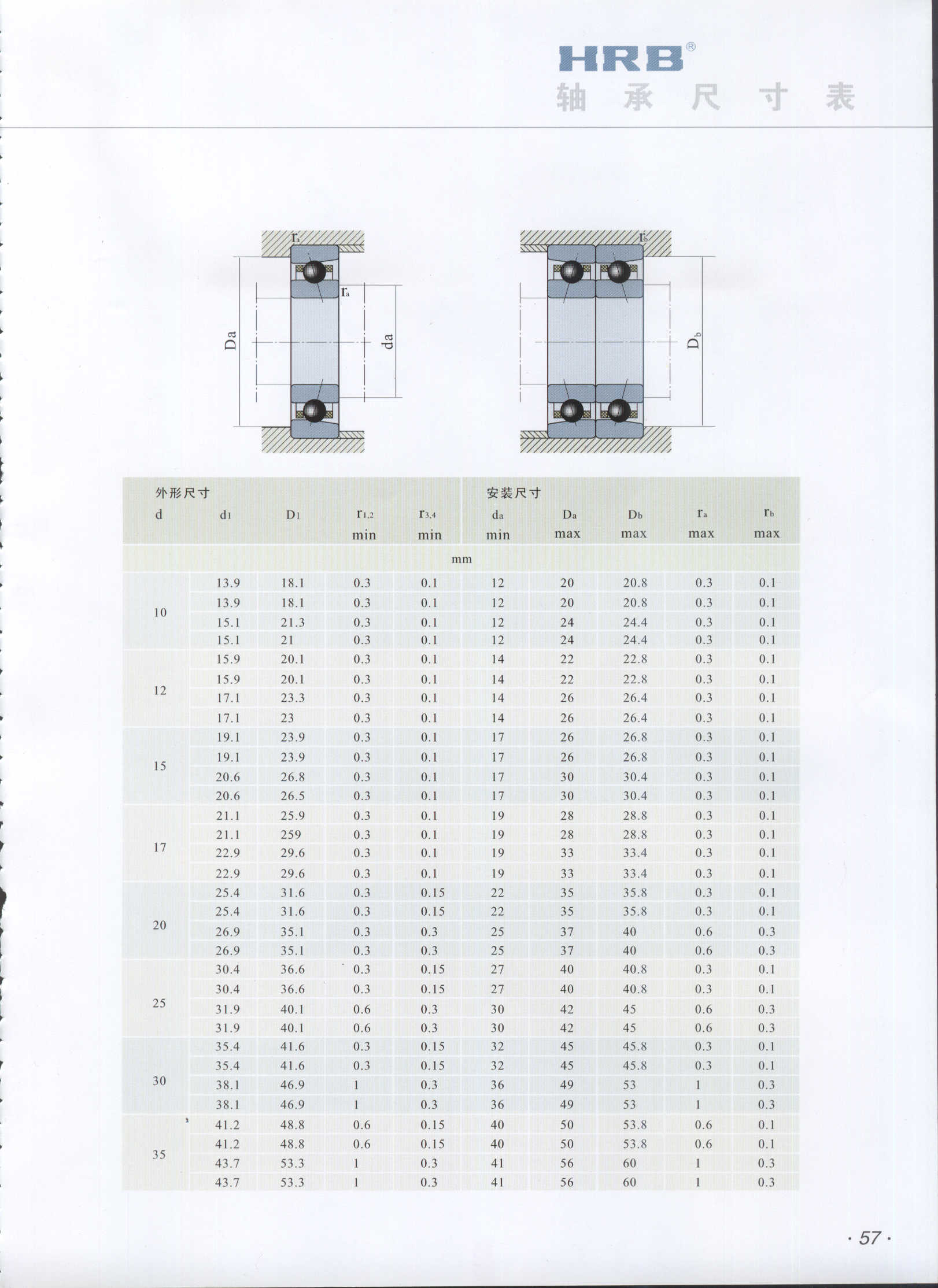

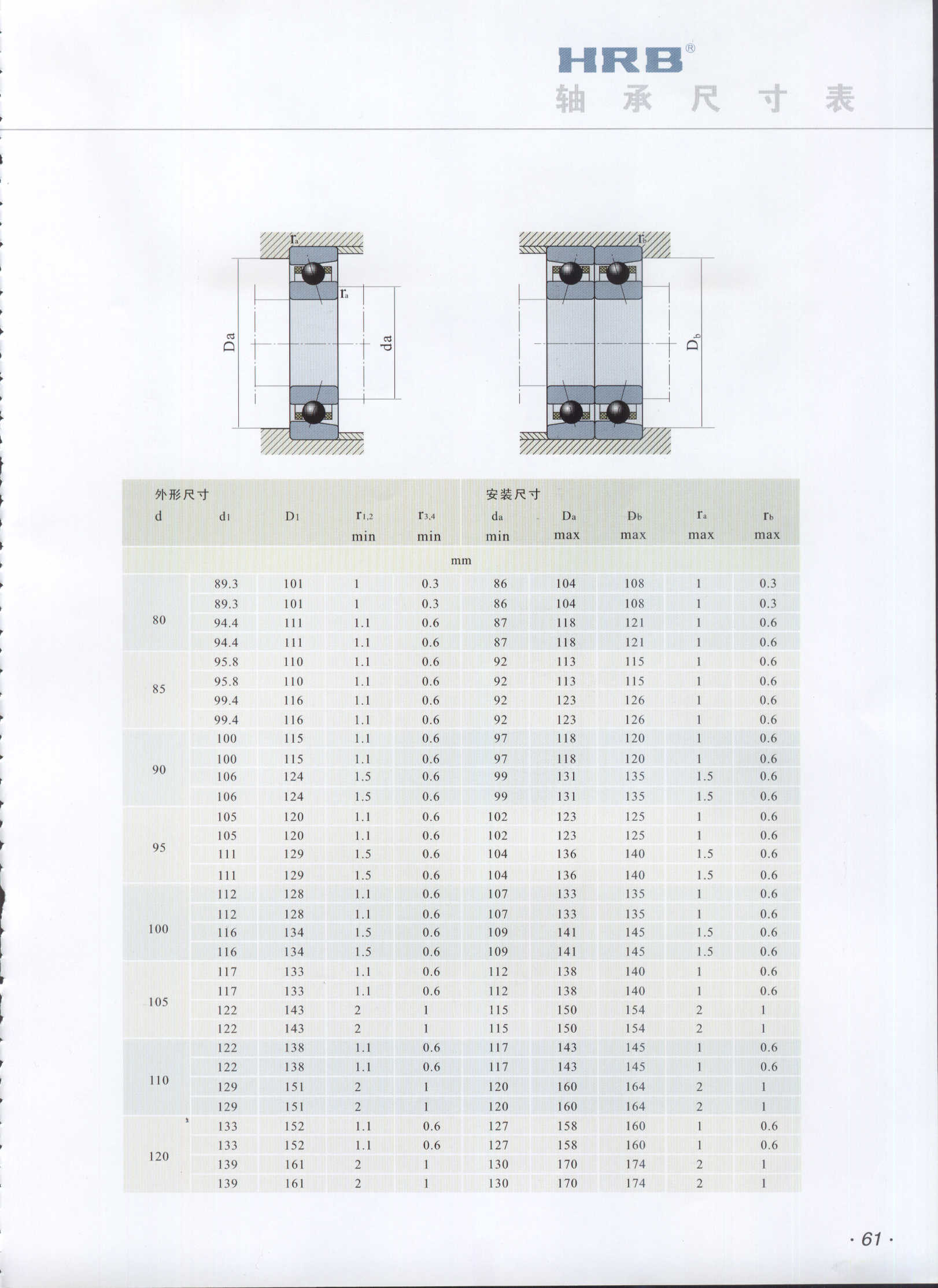

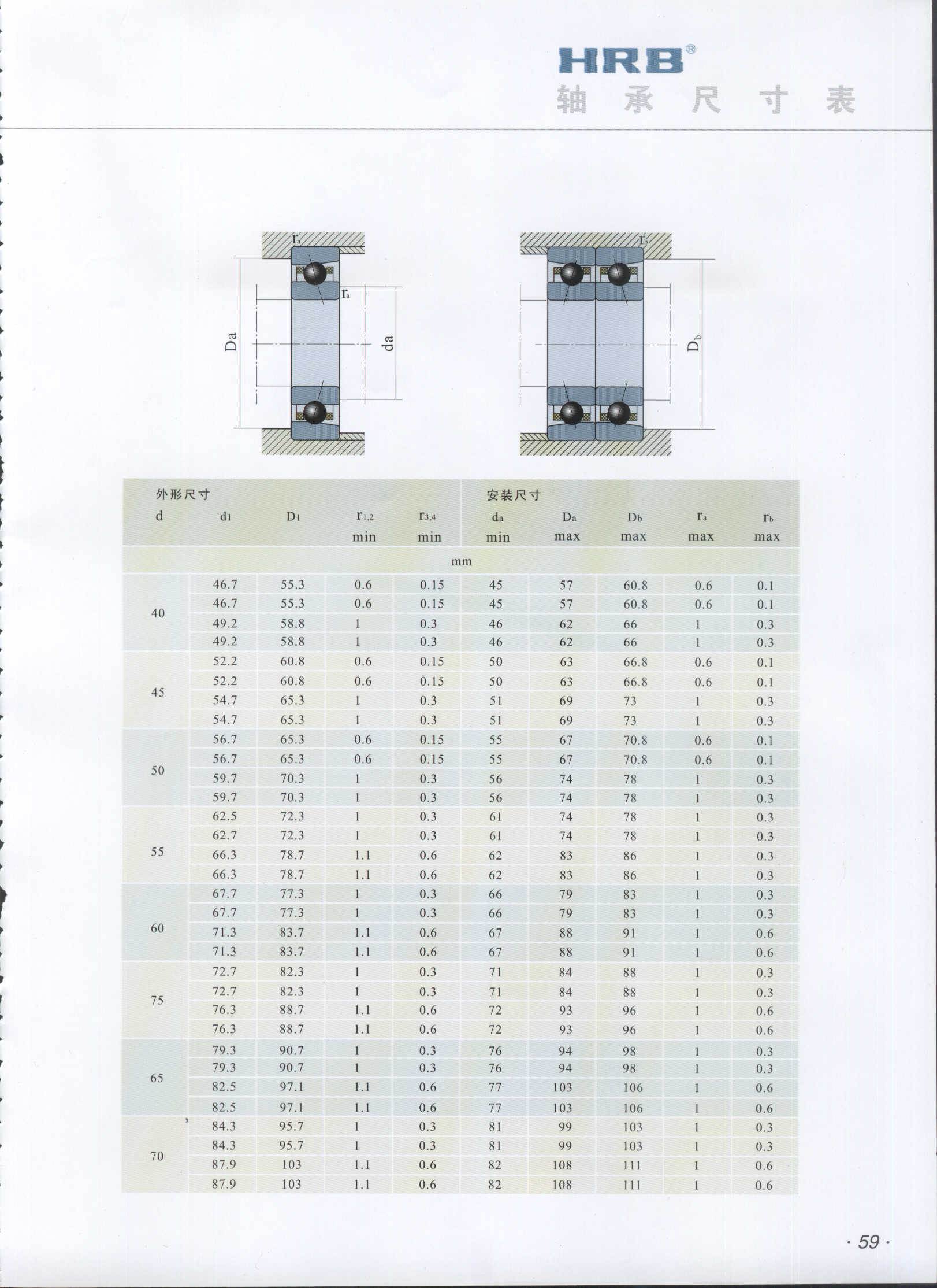

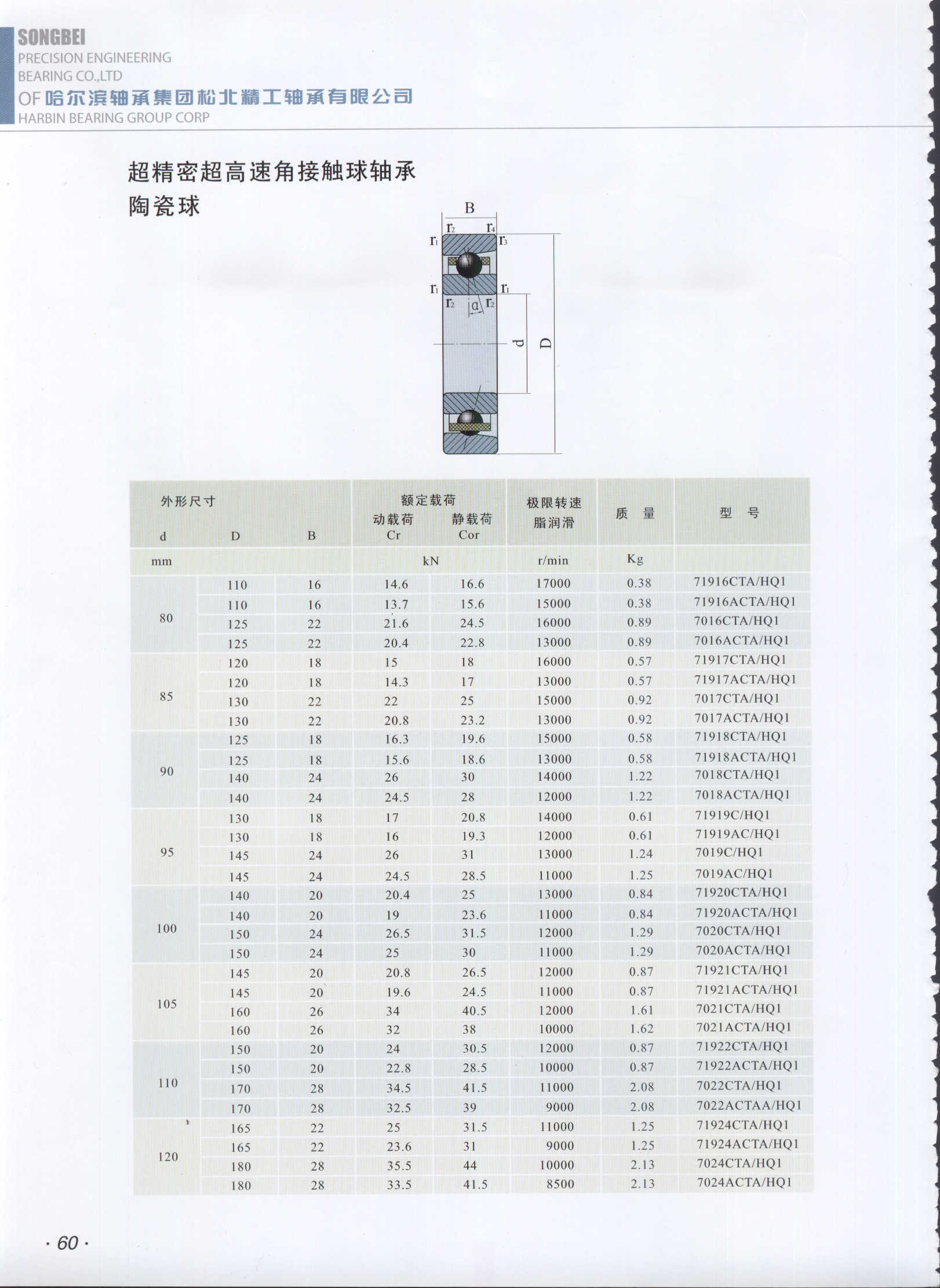

谁有高速角接触陶瓷球轴承的参数资料,主要的内外直径系列,极限转速等信息。
发表于 2007-11-2 10:06:33 | 显示全部楼层 来自: 中国山东济南
