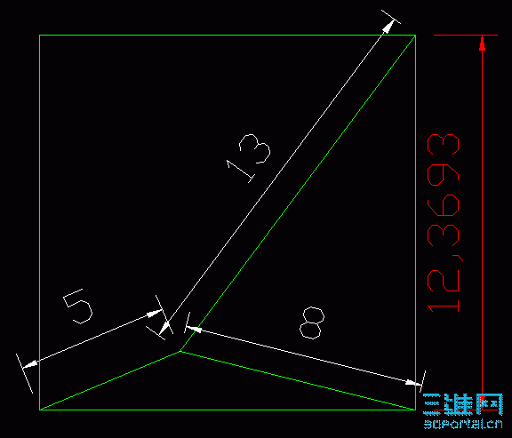

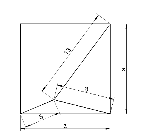

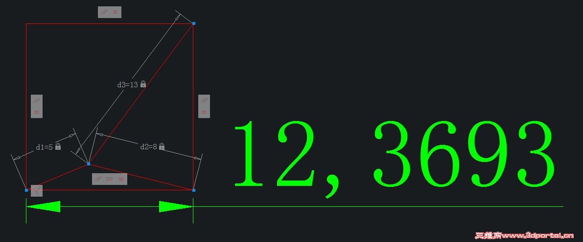

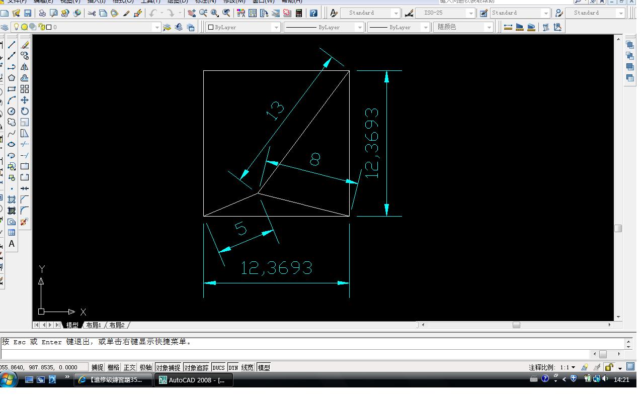

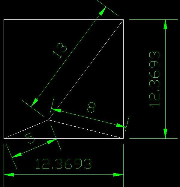

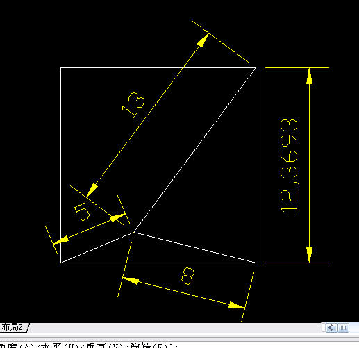

1. a 之長度為何?
3 z) P$ f3 Y% [% G# u' s* y    (A) 12.3396   (B) 12.3693   (C) 12.3936
参与人数 1三维币 +10 收起 理由
2005llnn + 10 提供作图练习
发表于 2007-11-2 12:45:54 | 显示全部楼层 来自: LAN

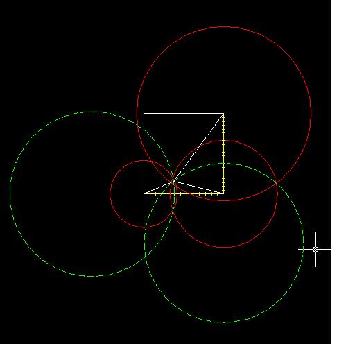

怎么现在做题不积极了?这题挺简单的,先轨迹,后缩放。
2005llnn + 5 很好
发表于 2007-11-3 12:51:30 | 显示全部楼层 来自: 中国广东广州
答案应该为B,我在外地出差,没条件把图上传,等回去补吧

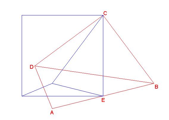

 楼主| 发表于 2007-11-6 08:25:00 | 显示全部楼层 来自: 中国台湾
1. 作ABCD四邊形,其中;% g! e+ ^. D" ~% f$ G9 Z' b# I
    AB=16      AD=7.0710# N. ]- R0 ~. ]# p( y8 C
    BC=13      BD=18.38486 Z7 a# V6 z3 o! z; E
    CD=13      AE=8

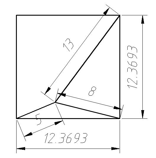

发表于 2007-11-7 09:24:42 | 显示全部楼层 来自: 中国河北廊坊
a=12.3693,选B

发表于 2008-8-21 10:48:11 | 显示全部楼层 来自: 中国上海
曾经的平面几何题啊,旋转90法,边长3sqrt(17),可以余弦定理直接算出来。

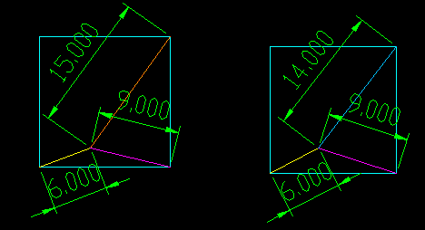

发表于 2008-8-21 13:20:11 | 显示全部楼层 来自: 中国台湾
原帖由 w-gluby 于 2007-11-7 09:24 发表 http://www.3dportal.cn/discuz/images/common/back.gif1 j  {1 d9 W5 u( T$ R; H% s$ q
a=12.3693,选B
5 B' y0 _" }; V2 W. C
: z# N: M( K5 G/ ?9 C+ R  j此题正落在特例值 5,8,13% h+ A+ C( ^( u. G
5*5 + 12*12 = 13*13
& }4 G* q% |& M+ }: h# }5+3=8$ u  W4 B7 H* \* w7 h9 L! L$ L
' u% ^; v, c! x0 _# d$ k若各加一改成6,9,15
9 z' R6 W6 \4 H* J, m, ^7 @或6,9,14或其他非特例值
  g- C1 H- H% v* b则势必另寻解法
4 h5 s5 p) `6 f# x# E6 O9 O* B. F% C2 v! M1 u
[ 本帖最后由 SunVei 于 2008-8-21 16:29 编辑 ]
2005llnn + 3 技术讨论

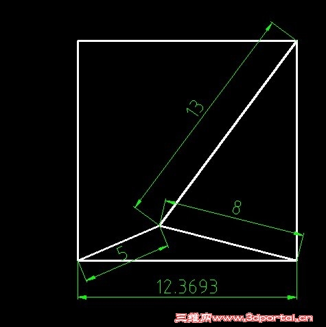

发表于 2008-9-24 09:07:26 | 显示全部楼层 来自: 中国
答案:B
2005llnn + 5 很好

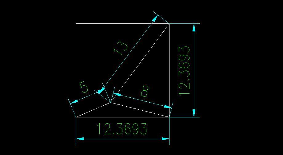

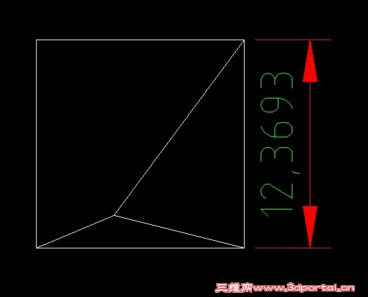

发表于 2008-10-26 14:22:42 | 显示全部楼层 来自: 中国江苏苏州
我也做好了,答案是B
2005llnn + 5 很好

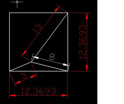

发表于 2008-12-5 09:05:36 | 显示全部楼层 来自: 中国福建厦门
练习一下啦!

发表于 2013-8-28 13:17:30 | 显示全部楼层 来自: 中国浙江温州
8-28 进修级练习题35
1 F6 b' i+ Y& r阿氏圆

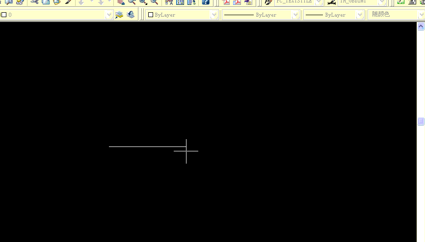

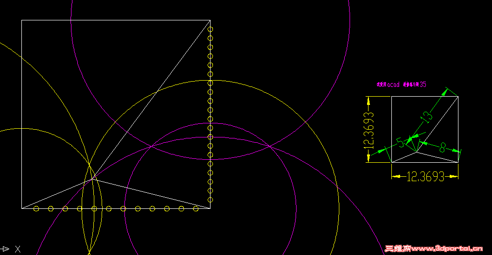

发表于 2014-3-13 17:57:48 | 显示全部楼层 来自: 中国四川成都
轨迹圆的方法在现在看来还是有些繁琐
% M- t8 ?$ m; [/ D' {0 Q# ~* d参数化来得更直接
' ]: X9 i5 e7 p 进修35.jpg
2005llnn + 3 参与鼓励
