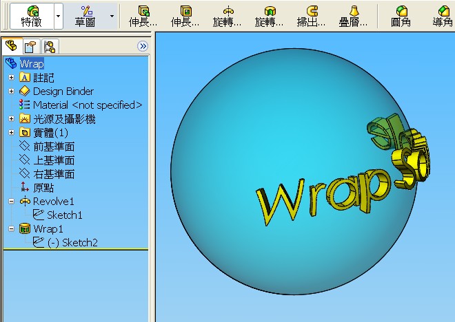

[会员需求] 成功实现在球体上的包覆功能
发表于 2007-10-31 15:28:36 | 显示全部楼层 |阅读模式 来自: 中国广东深圳
经过实验,已经可以实现在球体上的包覆功能。
& Q, _; ?- \* x4 |% `0 U9 K! h附件是在SW2006制作。
Wrap.rar
21.38 KB, 下载次数: 771
艾飞 + 3 支持原创

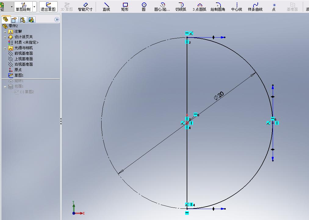

进过使用,旋转面要用曲线来做,这是个关键,否则就不能完成包覆
& ?9 q1 {* u& t+ H6 n! D; t8 t/ ~1、草绘(球面用样条曲线绘制)( P+ N4 P; n6 {9 V/ s; w! M3 J
2、旋转) K6 E6 g+ K3 B$ x9 |* @+ o
3、字体草绘
! q. P+ ~- |) W+ v8 w4、包覆/ J; d6 \/ |; s5 I7 u; D# e

扫描的草图不是圆,是用样条曲线做的个半圆

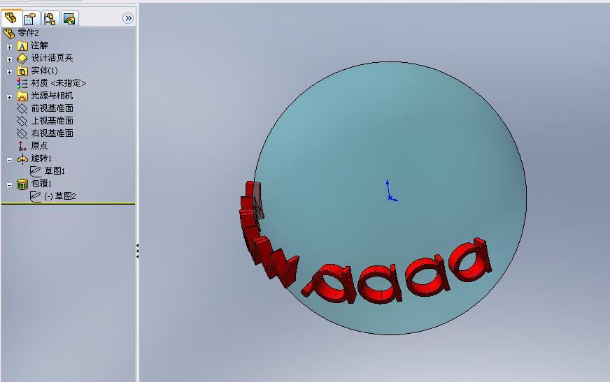

这怎么变到练习曲啦,我也来一个。
: W  y9 b! `/ J) Z# a; v 00000.jpg

这个就是用样条曲线话的半圆后旋转的  或者有多边形在画个半圆旋转也可以

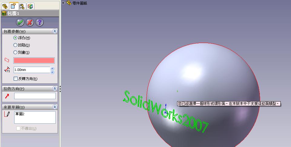

請問!在2007版本,包覆特徵是否不支援球形及環形面,以致本例不適用?
4 [4 q$ Y( K$ Y- B! P6 X test.JPG 6 T) F$ s7 n  U; }. i5 d8 v) l
% `, a9 Z  Y% }0 {
[ 本帖最后由 ryouss 于 2007-12-30 12:01 编辑 ]

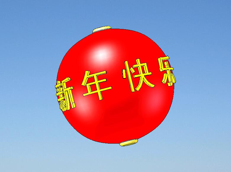

过去我们已经发现了可用样条曲线逼近圆的办法完成在球面上的包覆,但这毕竟是近似的球体,最近又发现可以不用样条曲线旋转出一个正确的球形,完成球面上的包覆。
* `9 u+ Q. p$ N' N& u$ w# i: I; A下图就是在一个正确的球面上用包覆刻的字。

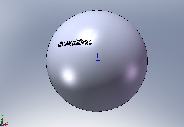

发表于 2008-1-1 19:12:59 | 显示全部楼层 来自: 中国山东青岛
原帖由 w_hs1 于 2007-12-31 08:18 发表 http://www.3dportal.cn/discuz/images/common/back.gif
0 X' c  e7 I3 I过去我们已经发现了可用样条曲线逼近圆的办法完成在球面上的包覆,但这毕竟是近似的球体,最近又发现可以不用样条曲线旋转出一个正确的球形,完成球面上的包覆。' t/ a3 G1 T& y2 E: o5 ~# z$ w! B
请说你是怎么做的呢

新年将始,祝大家新年快乐 :victory:
