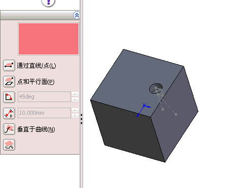

你先在沉孔面建一个基准面,所建的基准面与沉孔面成一度的角!然后新建的基准面上画草图,再打孔不就OK了
发表于 2007-10-30 10:52:10 | 显示全部楼层 来自: 中国浙江杭州
随便做个草图,画出角度线来做切除拉伸方向就可以啦.2 D5 h% F4 e! x7 x' F9 C8 K# L

两种方法的效果不一样的,一个垂直与草图平面,另一个不垂直

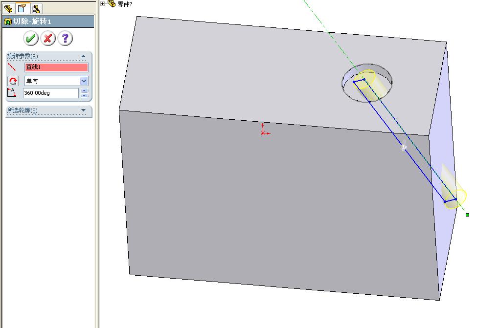

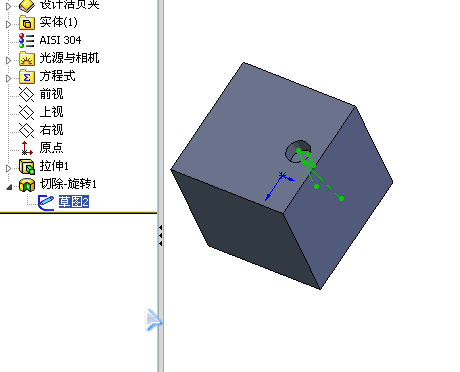

发表于 2007-10-30 14:19:01 | 显示全部楼层 来自: 中国上海
在多数情况下,斜孔的轴线是在一个基准面上的,此时以用旋转切除较为方便,一方面可以省去一个基准面,另一方面对不通的盲孔可以一次作出118度的孔底。
