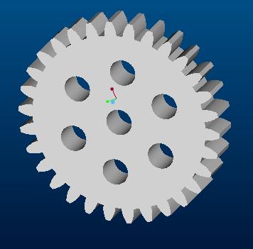

1、我去过一家公司,(不是专业做齿轮的)他们粉未冶金齿轮和塑胶齿轮强度都能算,
: g" B2 L) r1 N# O但机械手册上没有这方面的资料,谁能说一下怎么算。6 j$ j' r7 t7 s( x2 a
2、如图所示粉未冶金齿轮偷多少料,(开的孔为偷的料)该如何计算。4 C; ]2 p4 W6 @2 v" f% K
3、POM齿轮和增强PA齿轮各用在什么场合?

齿轮的校核基本上都是手册中提到的东西,一个是赫兹公式,一个是路易斯公式,基本原理就是这些,自己可以查一些资料自己校核
- J6 V. m2 l2 V' E6 Z( P: m0 `要想准确就用CAE软件做分析,最准确的

可以从材料方面考虑,,POM的强度和硬度都经较强,但其收缩率比较大,所以一般只用于一些精度要求不高的产品,,我们通常用的也是POM齿轮,因其比较稳定,耐磨,(比方流量表上的减速装置用的就是POM);而PA则收缩率比较小,所以可以加工出比POM精度高的齿轮,但它的强度和硬度都不及POM,且吸水率也较高,所以不是很稳定比较容易变形,通常用于要求精度较高而承受力较的部件.增强PA强度和硬度都有所提高,价格也应该比较高吧(猜的),另外因为材料本身有很大因素,加工(注塑)的难度也大大加大了,做这方面的厂家也不是很多.
