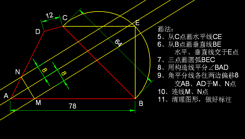

【进阶级练习题43】标准答案: " I0 u" G& l  L6 H
1. A 之长度 = 15.2355,就是(a) & S$ S: I6 l: U! o  b& h: l: Z
2. DE之垂直距离 = 28.5323,就是(c)
- Q9 }8 p. c1 b0 {3. DF间之距离 = 77.8817,就是(c)
7 v1 n* P! [( u. m9 {! }& ~2 ^4. 最外围之面积 = 3584.8604,就是(c) , J# g% E  {2 p

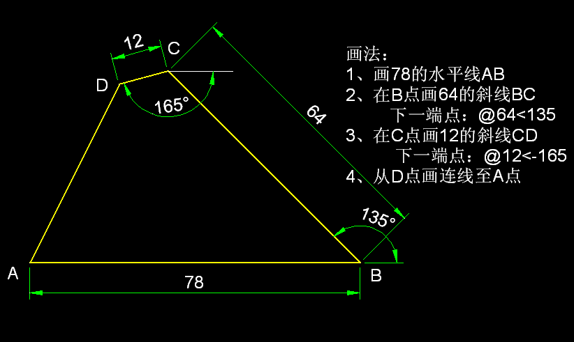

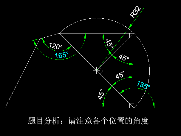

【进阶级练习题43】解题思路:
8 i# z& E' N. v: T  w: q2 A本题相对比较简单:
( J3 u+ ?" b1 n, F2 V+ O) B& Y关键点是各线段的角度,一个半圆,和角平分线,以及角平 分线的偏移。
