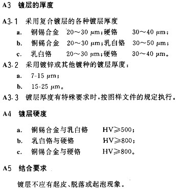

下面是一镀铬产品的镀层要求:
4 f5 y/ a/ L, A+ e9 z6 S  v0 }9 H: J; N! u- F  B8 R% b5 J' W
表面镀铬,锡青铜或乳白铬打底,镀底厚0.02-0.03mm后,再镀硬铬总厚0.05-0.07mm。
6 U! z% B8 c5 H# W$ Z/ c
  `# I: I8 o; i* R一般需镀铬产品的执行标准中有对产品镀层的技术要求。9 s/ M! x% b4 G) O8 O# G; T
9 j/ |: Y6 K% B4 m% U) \再上传一油缸的镀层技术要求:: g+ @/ O* ]4 Q* R* M8 Q
0.jpg + `% D+ X- |, J$ t% P& N8 q4 j
" Y4 R2 @# m: n) F* v. Q# Q* R8 |3 |
[ 本帖最后由 CHNLOONG 于 2008-11-15 21:43 编辑 ]

装饰性镀铬0.001-0.003mm
! z" v2 f' e4 D3 g$ S- n耐磨性镀铬0.05-0.1mm ) p) X" p; W' y# l- z* U& L
恢复尺寸镀铬要根据磨损程度来确定厚度,到一定厚度后要加以研磨
