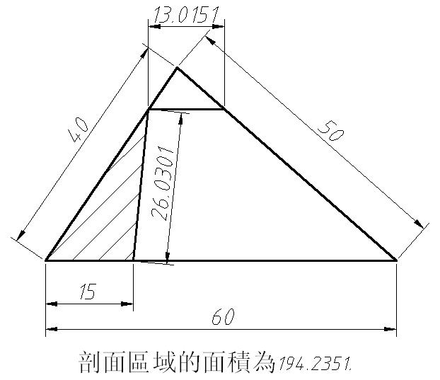

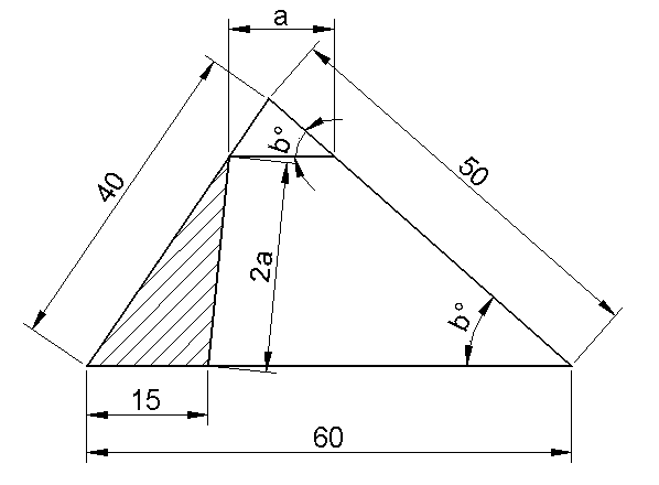

[练习题] 【進修級練習題34】
发表于 2007-10-25 15:53:55 | 显示全部楼层 |阅读模式 来自: 中国台湾
1. a 之長度為何?
' l6 O) f% [; ~4 g3 q    (A) 13.0115     (B) 13.0151      (C) 13.0511
; w* M0 D# u: z0 @: e7 ?* ]2. 剖面區域之面積為何?
- o3 S# \& V" y7 W( r4 U! u4 ~    (A) 194.2153     (B) 194.2351      (C) 194.2513

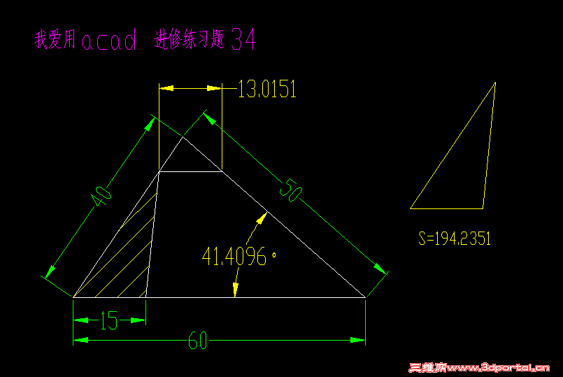

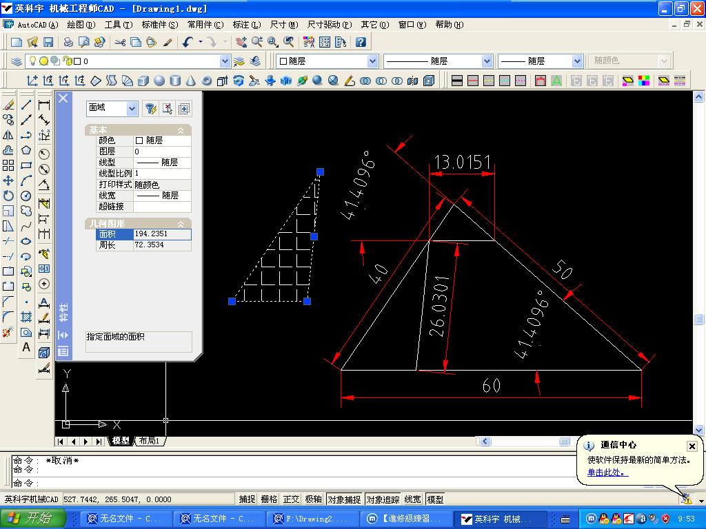

发表于 2007-10-25 22:28:50 | 显示全部楼层 来自: 中国广东韶关

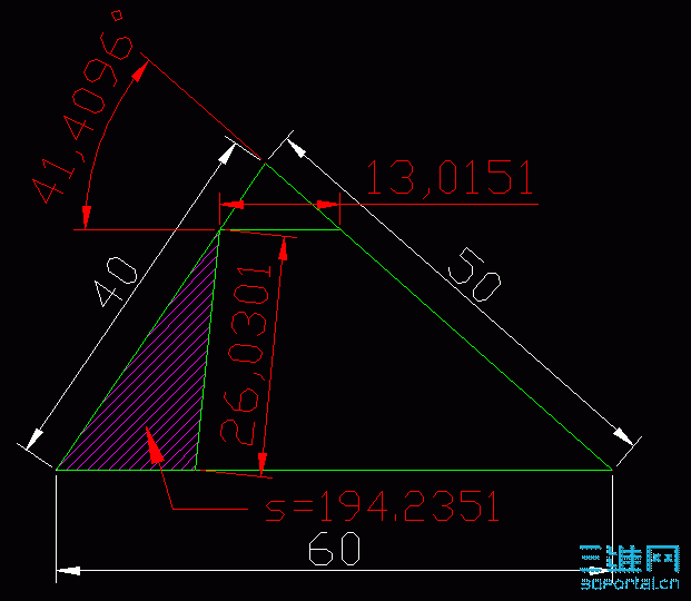

发表于 2007-10-26 09:03:58 | 显示全部楼层 来自: 中国四川成都
答案B B! i/ K% q. |3 t6 h0 a/ ?' M- p; {, E
好久没来了
/ G. r' {1 ?4 t3 t
% F, @- U( Y2 ?& @[ 本帖最后由 scliukejun 于 2007-10-26 09:05 编辑 ]
2005llnn + 3 鼓励

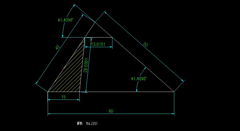

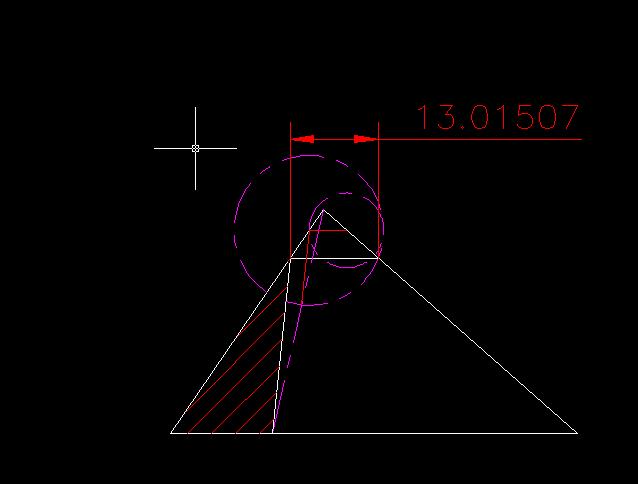

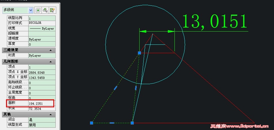

发表于 2007-10-26 10:16:29 | 显示全部楼层 来自: 中国河南安阳
图中的红线为作图辅助线,仍然使用比例缩放的方法
" y- o9 O/ _# U4 O7 R, n3 Q; \ 111.png
2005llnn + 5 很好

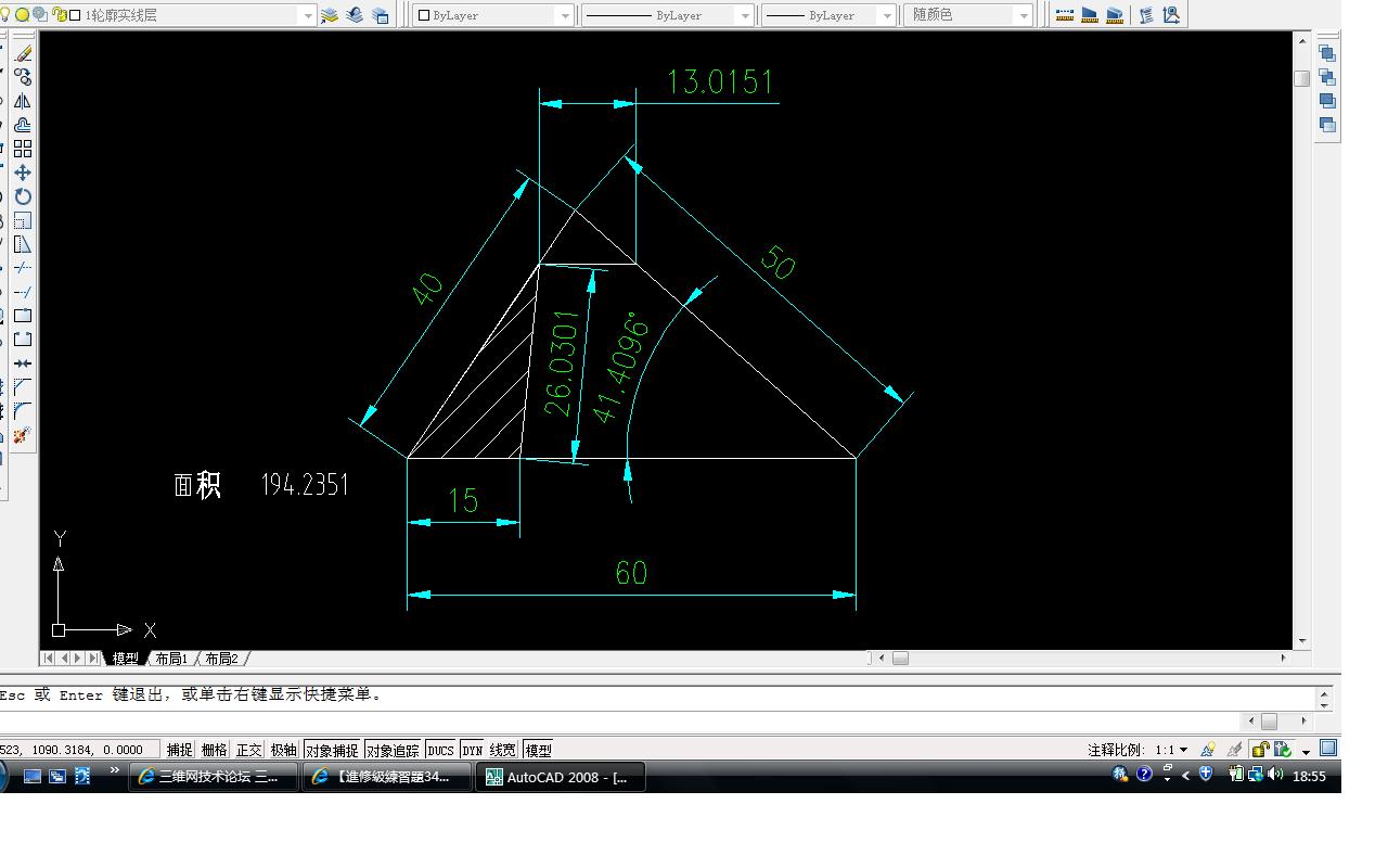

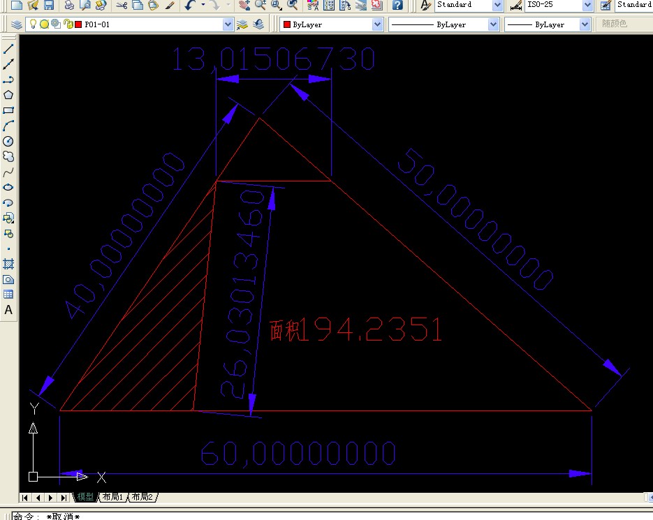

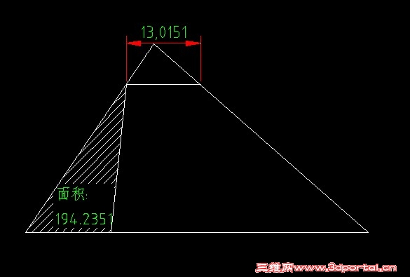

发表于 2007-10-26 10:24:13 | 显示全部楼层 来自: 中国江苏南京
这个图就这样画出来呀 进阶34.JPG 进阶34.rar (9.01 KB, 下载次数: 5)
进阶34.rar
10.77 KB, 下载次数: 5
2005llnn + 5 很好

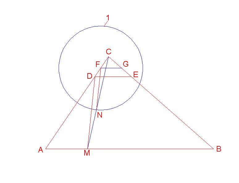

 楼主| 发表于 2007-10-30 08:37:13 | 显示全部楼层 来自: 中国台湾
1. 作ABC三角形1 J* P5 Q. {- V+ p' a( o. |
2. 取FC=5
2 K2 `+ p$ n7 c4 l1 Y/ E" X3. 以CIRCLE →cen=F  r=2xFG →作#1圓 並與MC交於N
8 o; ]7 m$ c# W7 K. e4. 連接FN
7 A1 W/ m! o# K* B2 t1 i5. 以OFFSET(t) →obj=FN  t=M →作偏移線MD
5 ~, f8 O3 c1 l6. 作水平線DE

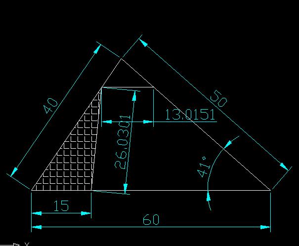

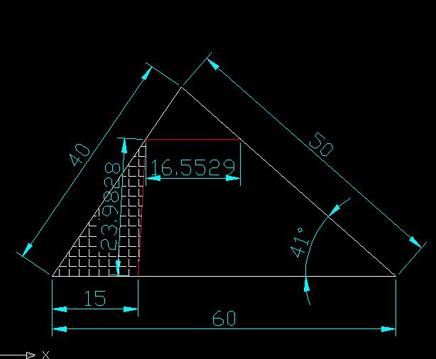

发表于 2008-6-11 16:17:45 | 显示全部楼层 来自: 中国江西南昌
学习!!!
怎么我的不和你们的答案一样啊 ???
发表于 2008-6-11 16:31:15 | 显示全部楼层 来自: 中国江西南昌
这次对了!!
面积是:194.2351

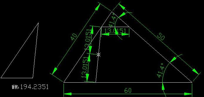

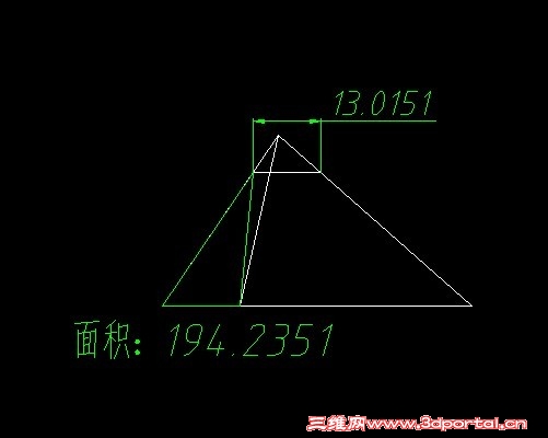

发表于 2008-9-24 09:21:06 | 显示全部楼层 来自: 中国
答案:B、B

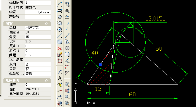

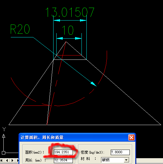

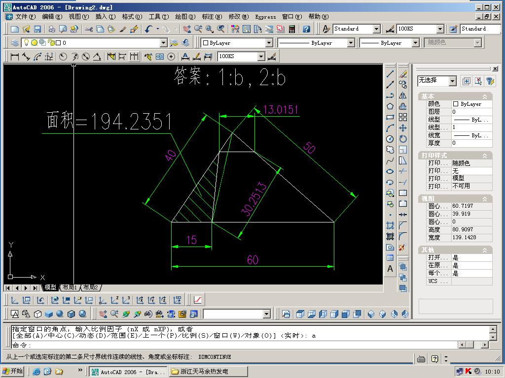

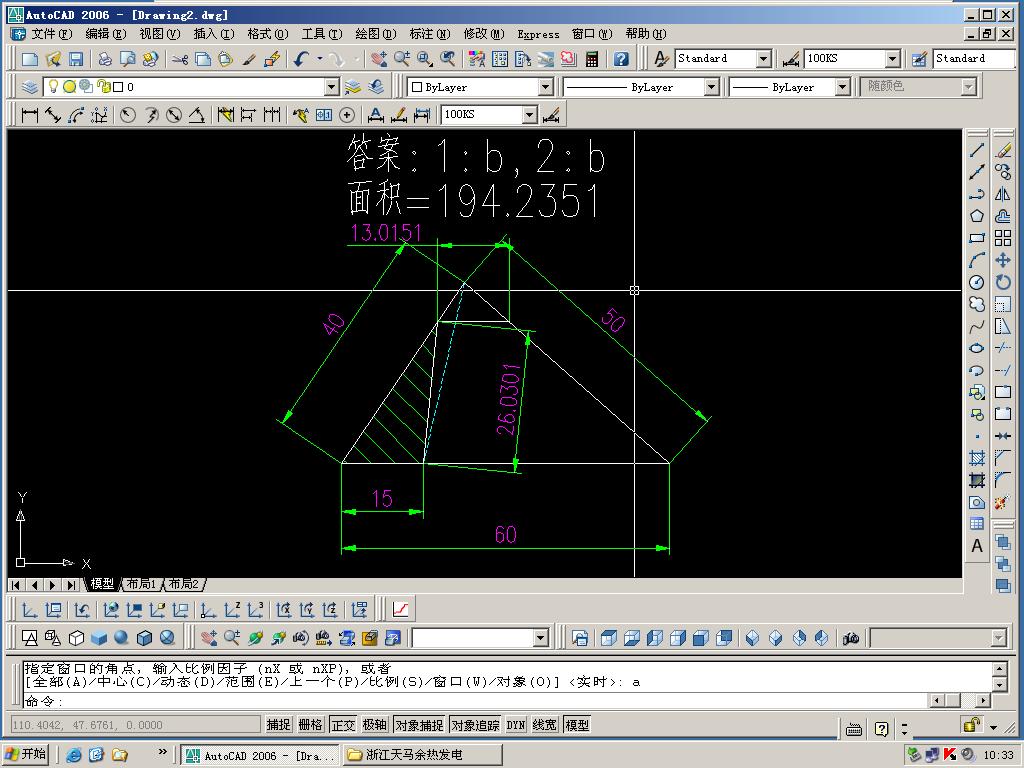

发表于 2008-11-10 22:14:14 | 显示全部楼层 来自: 中国浙江杭州
做题练习。
