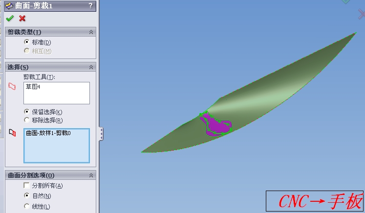

如何用SW制作风扇啊 具体型号不定
9 L0 c9 x4 O3 s8 E& K4 T主要要是怎么做曲面.

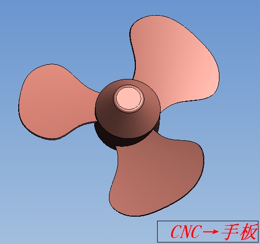

不知道这个符不符合你的要求呢?

发表于 2007-10-21 11:27:56 | 显示全部楼层 来自: 中国广东东莞

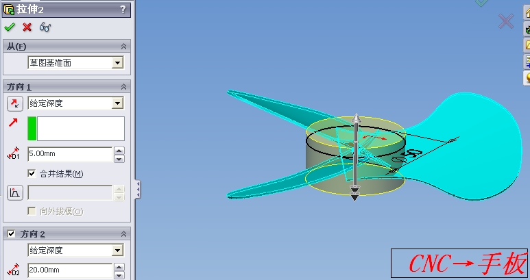

偶不会出教程,就截了些步骤图片,大家PP, `% ]/ F! v7 Q1 v5 C& m% P% n0 {
0 S  i3 C% x  O% e$ G* ^[ 本帖最后由 不再犹豫 于 2007-10-21 11:31 编辑 ]

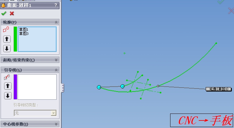

两草图放样曲面
两草图放样曲面
裁剪扇叶
裁剪扇叶

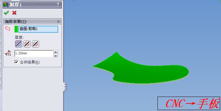

加厚扇叶
加厚扇叶

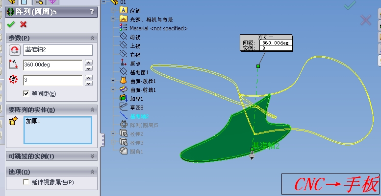

阵列扇叶
阵列扇叶
拉伸柱子
拉伸柱子

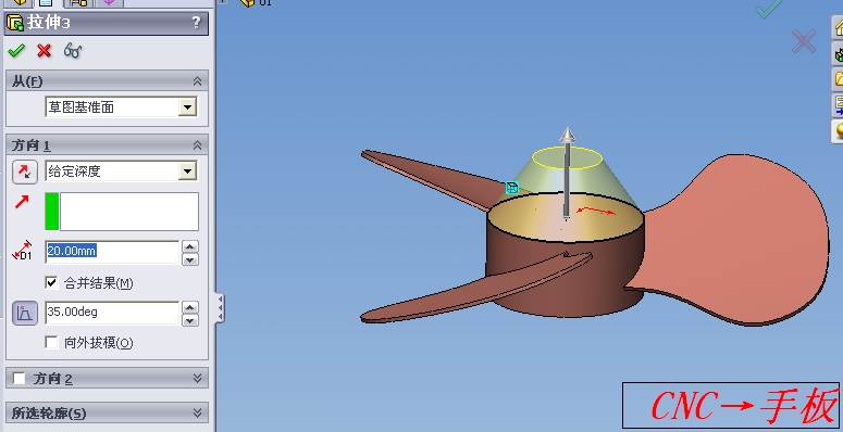

拉伸斜顶
拉伸斜顶

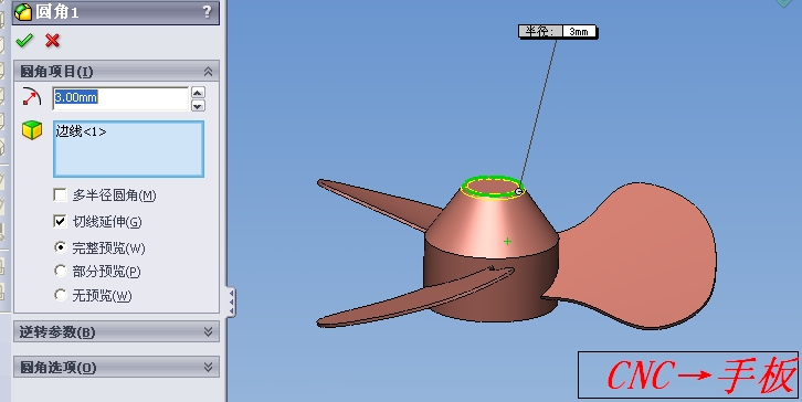

圆角
圆角
