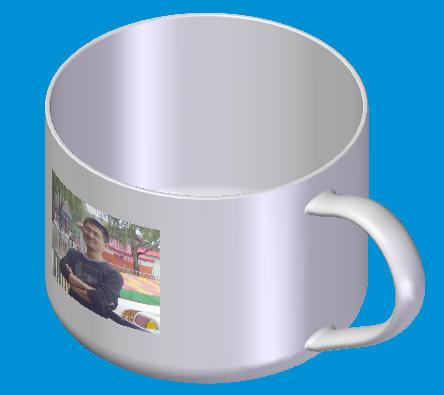

发表于 2007-10-18 09:16:51 | 显示全部楼层 |阅读模式 来自: 中国浙江温州
谁能将此照片贴到SE的曲面上去5 c7 u7 ?- D' W( T) }

 楼主| 发表于 2007-10-18 12:41:23 | 显示全部楼层 来自: 中国浙江温州
SE的实体平面上贴照片图比较容易,在曲面上就难咯.欢迎大家勇跃来试试看,

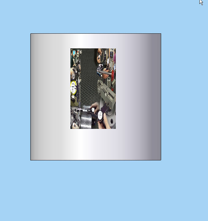

发表于 2007-10-18 16:38:44 | 显示全部楼层 来自: 中国山东威海
是不是用缠绕草图功能?

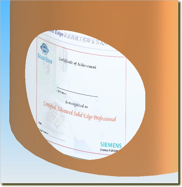

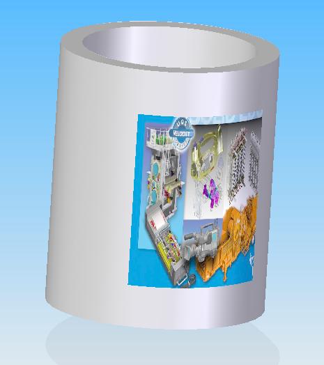

发表于 2007-10-19 20:14:59 | 显示全部楼层 来自: 中国山东济南
我也发两个贴图,呵呵5 E0 y- q! t2 k$ K7 H8 B; o
第一个图是。。。。。。( i- J8 ]- H  E$ e; S
第二个图是Solidedge即将推出的原厂认证证书。
  r9 L4 W0 a) I/ P
9 W5 r  d7 B1 U7 j! S: K& v[ 本帖最后由 semaster 于 2007-10-20 14:07 编辑 ]
发表于 2007-10-19 20:28:27 | 显示全部楼层 来自: 中国山东济南
原帖由 che-zp 于 2007-10-18 16:38 发表 http://www.3dportal.cn/discuz/images/common/back.gif3 Y1 _, r- t3 H4 ?% [
是不是用缠绕草图功能?
; }3 k, x* M4 v( X2 X; f4 k====================6 Q8 G' w& X- h! l7 V" |) q; N; _$ ^
用缠绕草图功能肯定是不行的,我怀疑您下面的图并没有贴上,所以您给大家看的是正视该图片的视图。。。。。。, B+ y; {; @2 Y$ y8 |  h) c1 Z: ]
如果我的猜测有误,请多多谅解!

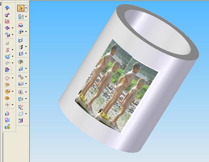

发表于 2007-10-20 10:55:02 | 显示全部楼层 来自: 中国山东济南
您这样加纹理好像不符合楼主的原意吧?' v! Y0 m0 H( h6 U- t0 r8 f  @
如果在曲面上加公司的Logo或者商标,您不会也这样做吧?
+ |" ]5 C) `) c' ?" o# v呵呵,建议贴图要符合题目要求。$ ?# P# Y. o7 D) W% w

发表于 2007-10-20 12:54:44 | 显示全部楼层 来自: 中国山东济南
呵呵,蜻蜓点水是真正符合楼主要求的。贴的是光屁股的小孩!& l7 v, k; Z$ y7 T, A9 [0 g
我们做的还是不符合题意啊!哈哈。。。。。

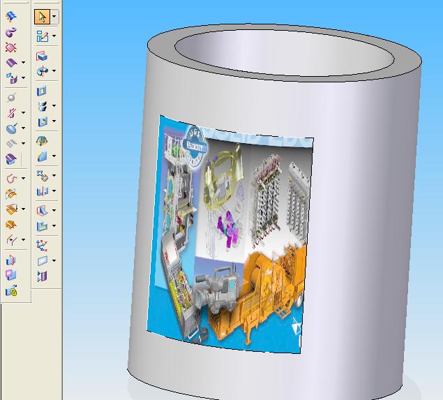

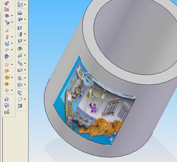

发表于 2007-10-20 20:11:47 | 显示全部楼层 来自: 中国北京
原帖由 zlstone1974 于 2007-10-20 14:09 发表 http://www.3dportal.cn/discuz/images/common/back.gif1 u3 m# q; y  j# E4 O& U8 n8 O
到底是如何做的啊,用的什么命令,或者给个教程吗
0 \) r5 r$ F7 |# l, D6 U
5 _8 i  e/ r2 _+ }
我的做法是:用“缠绕草图”,将需要贴的图片的轮廓插到曲面上,再进行了一小段深度的法向除料。
8 a, k; f! M, G1 k3 Q7 r然后用自定义贴纹理(自定义图片再次选择那个图片文件)----零件画笔---给除料的那个面贴上图。& y" R6 r) R: e% Z3 H8 g* a
# l4 e5 x0 F; j! ]1 ?. b
在此想请教一下: semaster的贴图是否也是除了料,还是有更合理的方法?

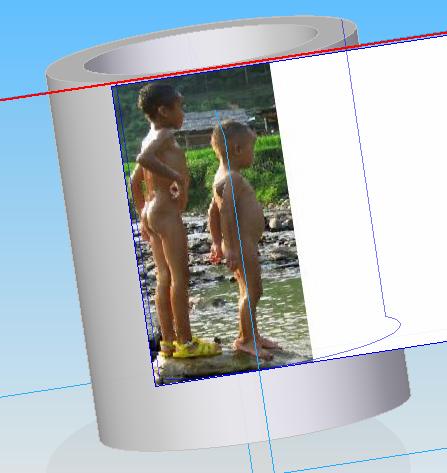

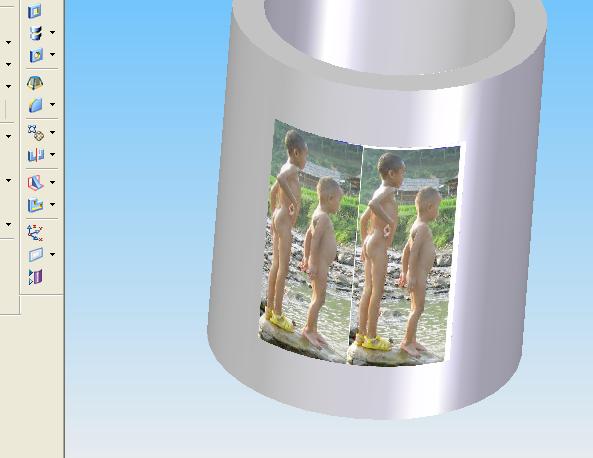

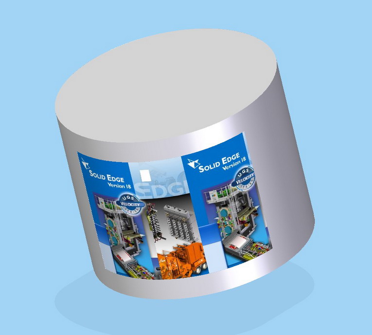

发表于 2007-10-21 15:22:41 | 显示全部楼层 来自: 中国北京
用到综合知识* m" G' u4 A$ Q$ B5 G8 r) N* w0 m
格式-面样式
# y. m1 e* y5 C1 [# [曲面上的线9 n: p' @6 z3 [
分割面$ b( l0 D4 G% Z0 i: A9 \
格式化面:)
, P7 D$ M; ~' M+ v别的方法也应该可以
发表于 2007-10-21 16:30:38 | 显示全部楼层 来自: 中国北京
明白了。多谢。学到一招。
发表于 2007-10-22 04:59:53 | 显示全部楼层 来自: 中国山东济南
呵呵,我也是用的分割面,比较简单。
. ?+ l! W* R; b' w4 }3 R. d/ h如果用除料的话,虽然厚度很小,毕竟零件已经变了。8 [, C! ]. D* F$ ~5 ?
! I4 x/ g* R7 P" f
[ 本帖最后由 semaster 于 2007-10-22 05:01 编辑 ]

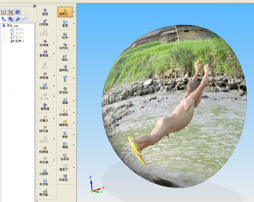

 楼主| 发表于 2007-10-22 07:12:26 | 显示全部楼层 来自: 中国浙江温州
不用除料,也不要分割面,就直接往曲面上贴就OK了
 楼主| 发表于 2007-10-22 08:29:08 | 显示全部楼层 来自: 中国浙江温州
只一步就到位  <戏水>
* S# g1 w# f) F- o4 {- F
/ i; d; {9 ]0 T) D4 F' U 10-22-7.jpg " D) z& Y5 D' F/ \8 k. m( S
5 r6 Y& h$ e& F; o6 W& {- K[ 本帖最后由 wtongong 于 2007-10-22 08:31 编辑 ]
