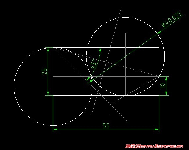

[练习题] 【進修級練習題33】

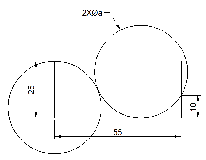

发表于 2007-10-18 08:36:04 | 显示全部楼层 |阅读模式 来自: 中国台湾

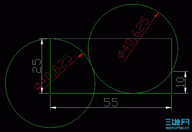

1. a 之直徑值為何?
8 p4 q6 q% Z$ B  `7 ]5 A7 `    (A) 40.6205  (B) 40.6250   (C) 40.6502
参与人数 1三维币 +10 收起 理由
2005llnn + 10 提供作图练习
发表于 2007-10-18 08:47:44 | 显示全部楼层 来自: 中国辽宁沈阳
这是考什么的 题也太噶古了
发表于 2007-10-18 10:06:44 | 显示全部楼层 来自: 中国台湾
直徑值 40.6250
发表于 2007-10-18 10:18:16 | 显示全部楼层 来自: 中国广西南宁
答案为(B)

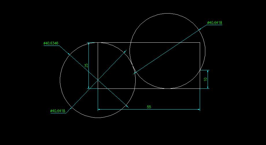

发表于 2007-10-18 12:22:06 | 显示全部楼层 来自: 中国辽宁沈阳
怎么画出来的?我怎么试都没画出来
发表于 2007-10-18 14:25:15 | 显示全部楼层 来自: 中国重庆
谁能说下cad2004版里面怎样画出来啊?
发表于 2007-10-18 17:23:52 | 显示全部楼层 来自: 中国湖北武汉
我可以用方程解出来,但是画不出来啊。那位高手说说!

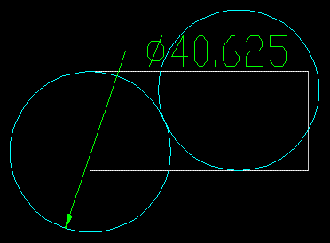

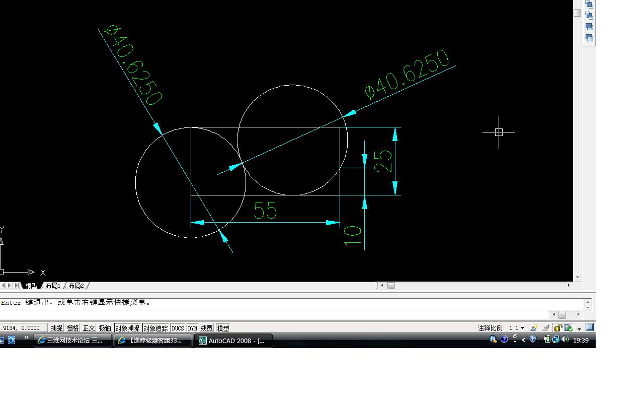

发表于 2007-10-21 08:36:48 | 显示全部楼层 来自: 中国福建三明
我来交个作业 8 X4 X4 v% J4 x
& ]& F3 a' l7 ~8 l# R5 k; L5 w# d. s, f, p
[ 本帖最后由 jiangxschem 于 2007-10-21 08:40 编辑 ]

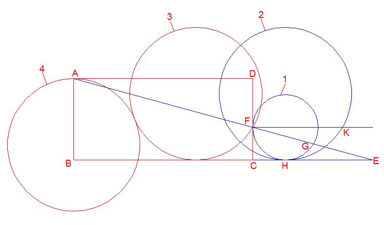

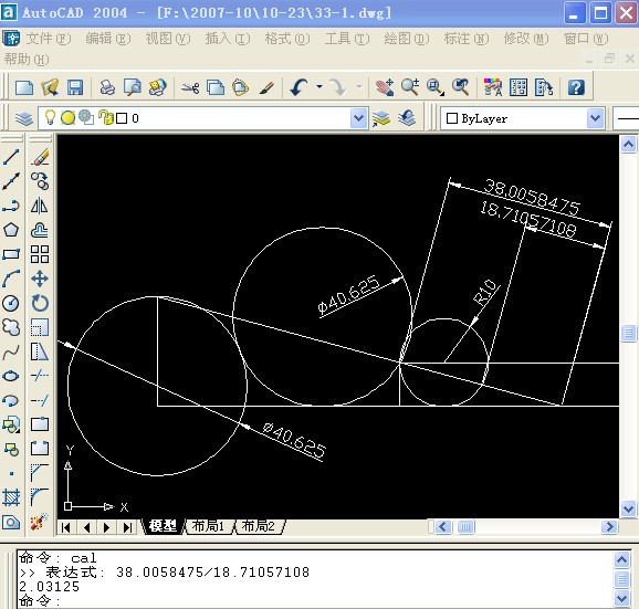

 楼主| 发表于 2007-10-23 08:24:23 | 显示全部楼层 来自: 中国台湾
1. 作55X25之長方形ABCD9 k9 i% P9 X2 u+ Y5 b; O! ?5 E' s
2. 取CF=10& T8 t' V: A# A! X: F5 t9 P) q$ k/ M6 V
3. 連接AF 且延長至E 並與BC交於E
( }7 x( q7 }! ~. A- i# N' I* y4. 過F作CD之切圓#1 r=10/ T; d+ V& p9 s" W
5. 以SCALE →obj=#1圓  bas=H  r=EF/EG →作#2圓1 F; F$ ^) @6 d1 r7 H7 G
6. 以OFFSET →obj=CE  d=10 →作偏移線FK 並與#2圓交於K
. z8 I2 s7 f) Q' t9 `! N7. 以MOVE→obj=#2圓  bas=K  tar=F →作#3圓$ N1 i/ S, x& g% S/ U
8. 以CIRCLE(3p) →1'st=A 2'nd=tan#3圓 3'rd=perAB →作#4圓
参与人数 1三维币 +10 收起 理由
★新手★ + 10 技术分享
发表于 2007-10-23 15:21:43 | 显示全部楼层 来自: 中国广西钦州
按楼上方法作图成功,#2圆的r应该是r=10×EF/EG

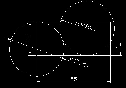

发表于 2007-10-23 15:58:37 | 显示全部楼层 来自: 中国台湾
+ J1 Q7 M( Z3 A7 B; U另一种特例作法
参与人数 1三维币 +10 收起 理由
★新手★ + 10 技术分享、讨论
发表于 2007-10-23 16:26:37 | 显示全部楼层 来自: 中国广西钦州
我赞成SunVei 在12楼的作法为最佳方法。

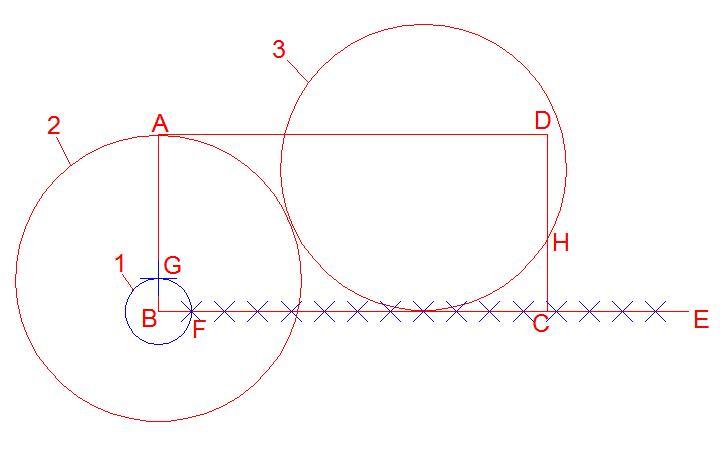

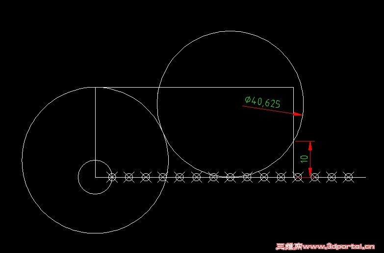

 楼主| 发表于 2007-10-24 08:56:03 | 显示全部楼层 来自: 中国台湾
另一解法。+ o9 d' X5 P% f2 q& O5 X/ S& x
1. 作55X25之長方形ABCD3 G% p7 D  F- {) U- k/ d
2. 延長BC至E取BE=758 v$ j2 W$ W# {  C6 r9 R+ i
3. 以DIVIDE →obj=BE  n=16 →將BE作十六等分
- c) K& [- S  d$ V. r) C4. 以CIRCLE →cen=B  r=BF →作#1圓 並與AB交於G  ]$ @' f. d5 z
5. 以CIRCLE →cen=G  r=GA →作#2圓4 ]9 Z% m- I9 F' v, I* d/ b  |
6. 以CIRCLE (3p) →1'st=H  2'nd=tanBC  3'rd=tan#2圓 →作#3圓
发表于 2007-10-28 14:39:46 | 显示全部楼层 来自: 中国湖北武汉
回复 15# 的帖子
我想知道,你是如何想到这个方法的?谢谢哦!

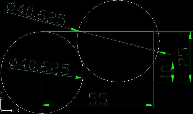

发表于 2008-9-24 10:58:03 | 显示全部楼层 来自: 中国
做出来与答案不一样。不明白怎么做。

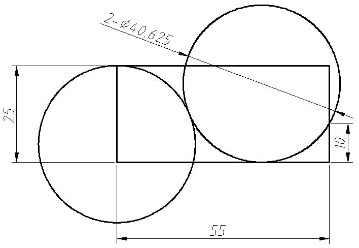

发表于 2013-8-28 09:35:05 | 显示全部楼层 来自: 中国浙江温州
8-28 进修级练习题33( q# \; r; b. F* l5 }5 k
连解法都没看明白0 X. k, B+ w7 z/ H4 u
依样画一个
2005llnn + 3 参与鼓励
