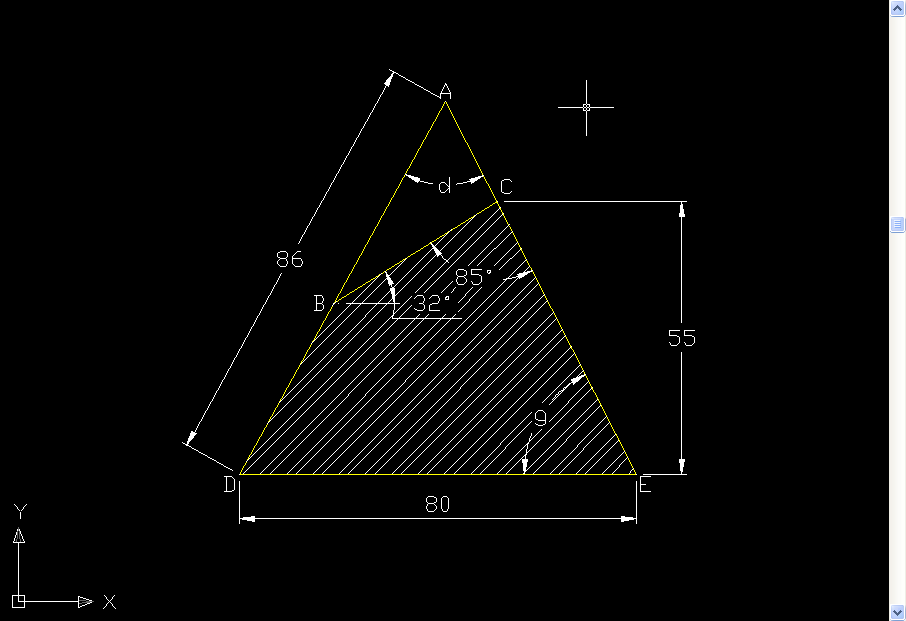

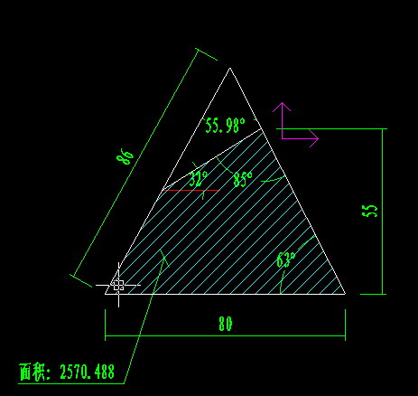

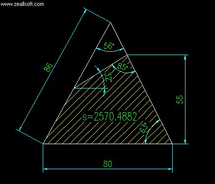

[练习题] 【进阶级练习题42】
发表于 2007-10-14 23:25:34 | 显示全部楼层 |阅读模式 来自: 中国上海
【进阶级练习题42】
5 n' a$ K( [/ w" A4 ~
原创:Joseflin先生(台湾)      整理:SHAONX(上海)
9 m+ j' @- a; W, C( ?( f# V* @9 \  n5 q7 Y

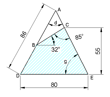

求:. g3 J  l+ R. S; N. k
1. ∠d 之角度值为何?
/ V3 L) x1 ]6 f: e* B9 {( ~6 |: m$ w         a. 55.089°      b. 55.890°     c. 55.980°
3 p; ]* C6 T3 o7 A  G. ]) V2 C2. ∠g 之角度值为何?/ F9 {6 ?6 V8 t* K
         a. 63.000°     b. 63.020°      c. 63.040°
/ |9 T2 t6 F7 a0 K3. 剖面线区域之面积为何?
6 v# ~% O$ O" L         a. 2570.4282     b. 2570.4828     c. 2570.4882
参与人数 1三维币 +10 收起 理由
★新手★ + 10 提供作图练习

发表于 2007-10-15 11:13:24 | 显示全部楼层 来自: 中国福建三明
我来交作业啦

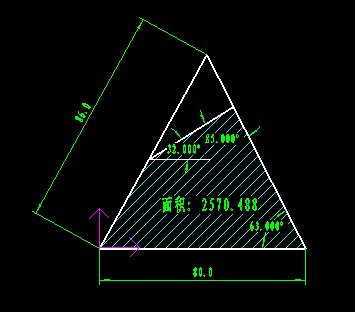

发表于 2007-10-15 13:22:23 | 显示全部楼层 来自: 中国台湾

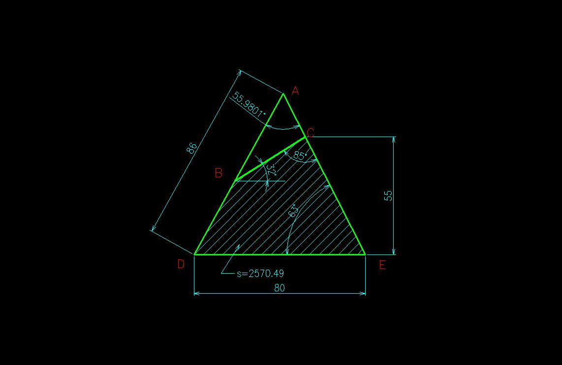

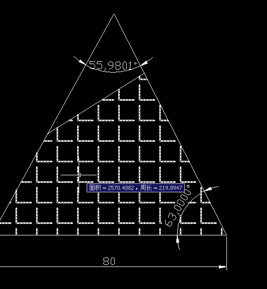

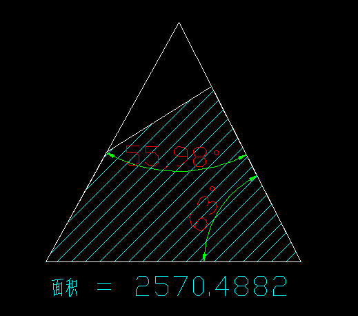

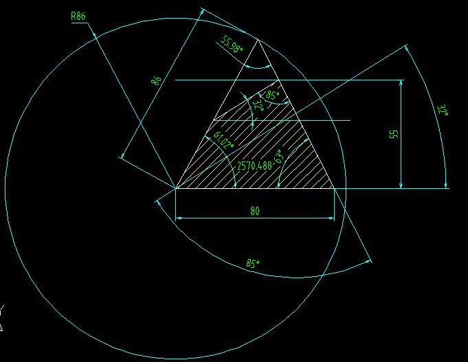

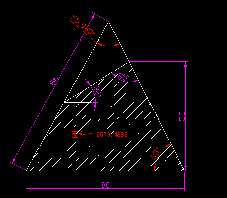

1. ∠d 之角度值爲何?c. 55.980°
3 `# {. M7 ]7 G2. ∠g 之角度值爲何?a. 63.000°
& ?4 R2 d7 F* A, W) w/ ~6 u9 o3. 剖面線區域之面積爲何?c. 2570.4882
★新手★ + 5 积极参与

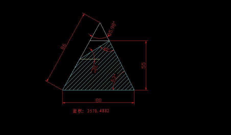

发表于 2007-10-15 19:52:25 | 显示全部楼层 来自: 中国云南昆明

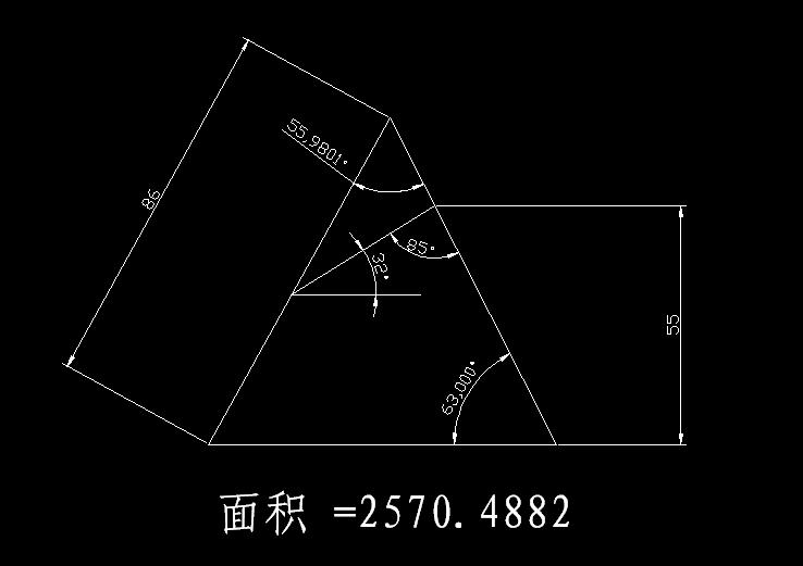

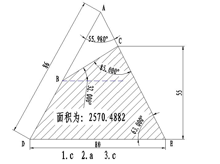

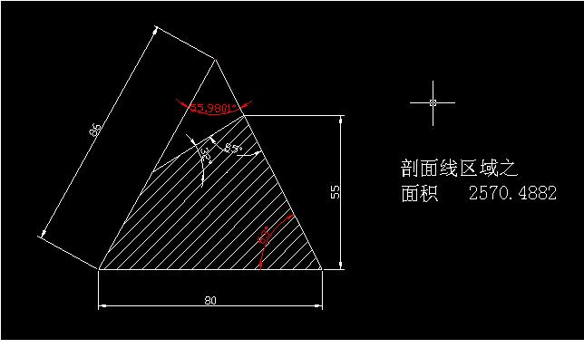

重在参与  答案:C   A     C

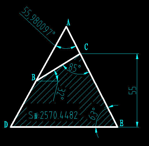

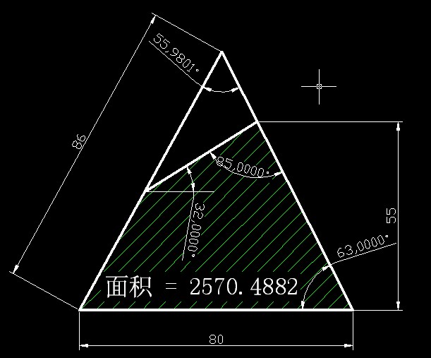

头一回交作业

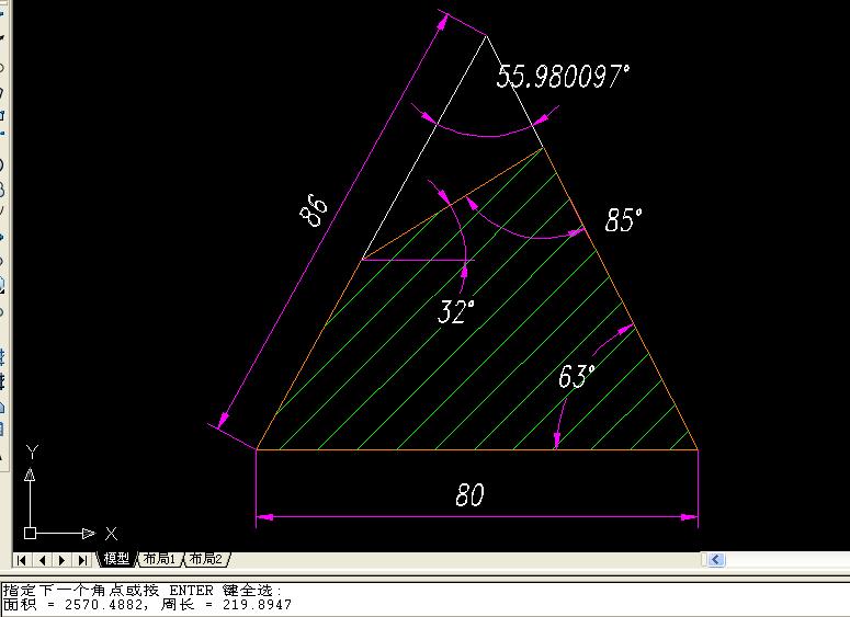

发表于 2007-10-15 23:05:13 | 显示全部楼层 来自: 中国吉林吉林市

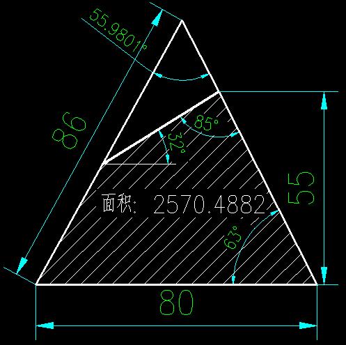

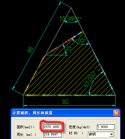

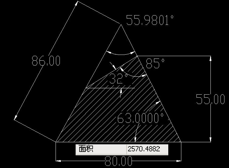

我的解答
解答如下:看图
★新手★ + 5 积极参与

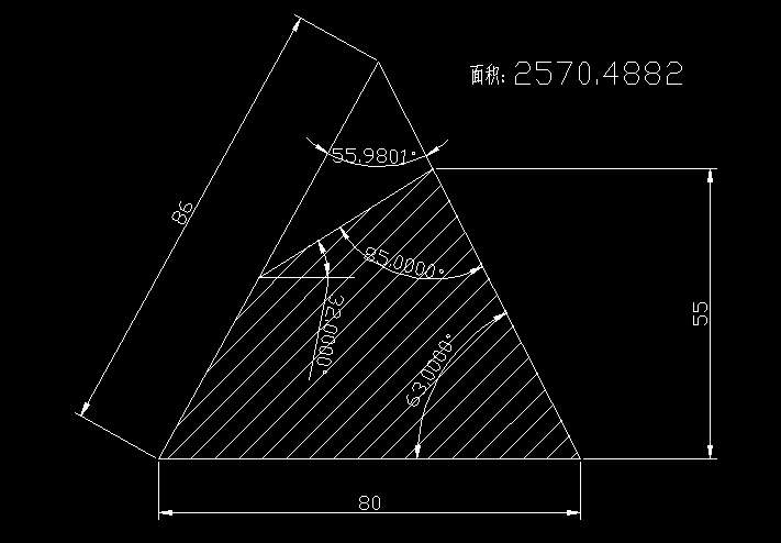

发表于 2007-10-17 19:21:11 | 显示全部楼层 来自: 中国河南焦作

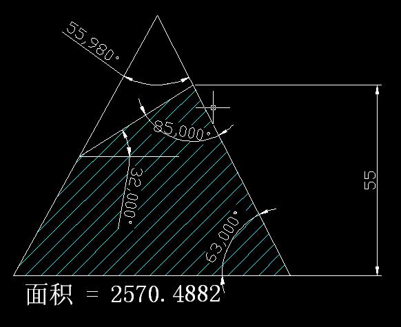

回复:
: T8 L/ A  M/ l# i 1.JPG

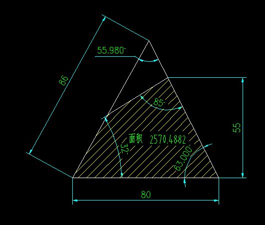

发表于 2007-10-17 19:54:33 | 显示全部楼层 来自: 中国湖北武汉

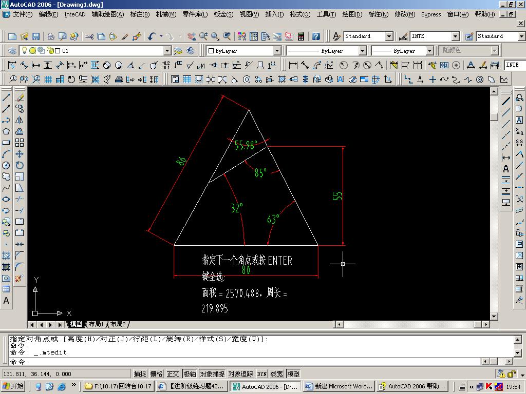

晚上没事做了一下!练习无之境!
晚上没事做了一下!练习无之境!
