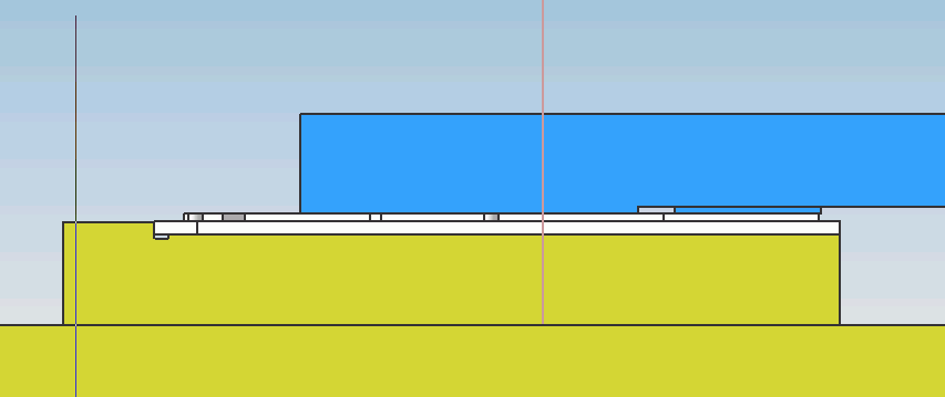

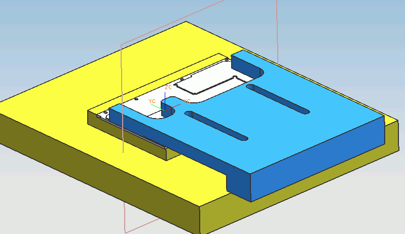

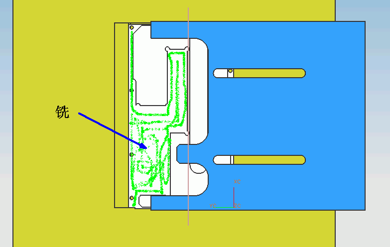

各位高手,请指点个方向,
# B. j1 l" ^9 P  y, j1 c! ]; O) @6 Q( z0 Y" a; i" y% ]
白色是工件,黄色是托板,兰色是压板

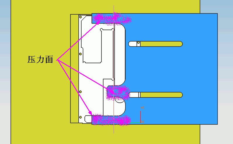

 楼主| 发表于 2007-10-13 22:51:27 | 显示全部楼层 来自: 中国广东深圳
补充
补充压力位置
发表于 2007-10-14 07:43:18 | 显示全部楼层 来自: 中国山东潍坊
这个简单啊,你随着你的压板的压紧方向标注压力方向就好,选好材料,定好压力的大小!
 楼主| 发表于 2007-10-19 23:05:43 | 显示全部楼层 来自: 中国广东深圳
谢谢斑竹,我还有两个问题不会,请指教:+ B/ A7 }. B6 b  j& E. \6 F
  1.工件抵在底面算固定呢还是滑动?  V1 O. u; `1 d0 n5 T- _2 ]0 g: l" x
  2.压力怎么在工件上只在作用区域加载?' o2 Z) t& N6 O% v2 F+ y8 L! Q
