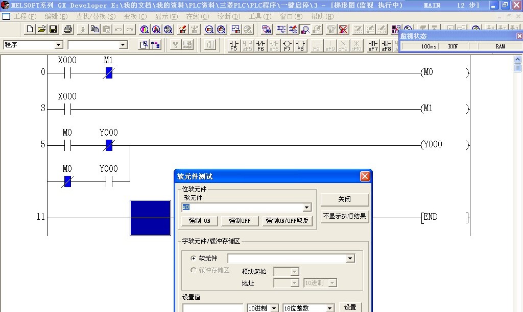

发表于 2007-10-12 16:25:43 | 显示全部楼层 |阅读模式 来自: 中国重庆

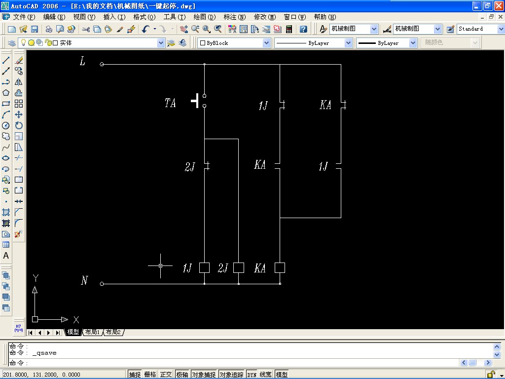

应该要3个,看看
发表于 2007-10-12 19:42:24 | 显示全部楼层 来自: 中国安徽芜湖
[quote]原帖由 zhoujd 于 2007-10-12 18:51 发表 http://www.3dportal.cn/discuz/images/common/back.gif. h' E- ^" J% O7 h8 k. H" t: k4 h
应该要3个,看看
- P! I& t/ D6 N
1 w8 @8 N3 n9 B% r: q8 y5 d  p" T. b& Z) T7 k8 ]
8 x5 t2 U: _6 x0 S$ F* q
请问,你的按钮是什么结构,J1始终不能动作,要不然J2常闭接点.....................     感觉有问题!!!!!!!!!!!!!!!
% ?' I8 m1 d, F6 e$ R- a9 T( P
/ S2 T& u- g: A2 o/ W# k$ e4 L  e: H9 A5 T2 v
按钮→J2动作→J2常闭断开→J1始终不得电
- n1 `, |- h' F: A/ d ' c- y0 z; U* U$ \$ C
我认为应该2J常闭接点应该是常开接点,不能误导别人,想学习不容易...................  e  @- ]+ ^1 f, I* h  K
5 G3 Q" i( C0 t2 ]  Y
[ 本帖最后由 wfy2618 于 2007-10-12 19:45 编辑 ]

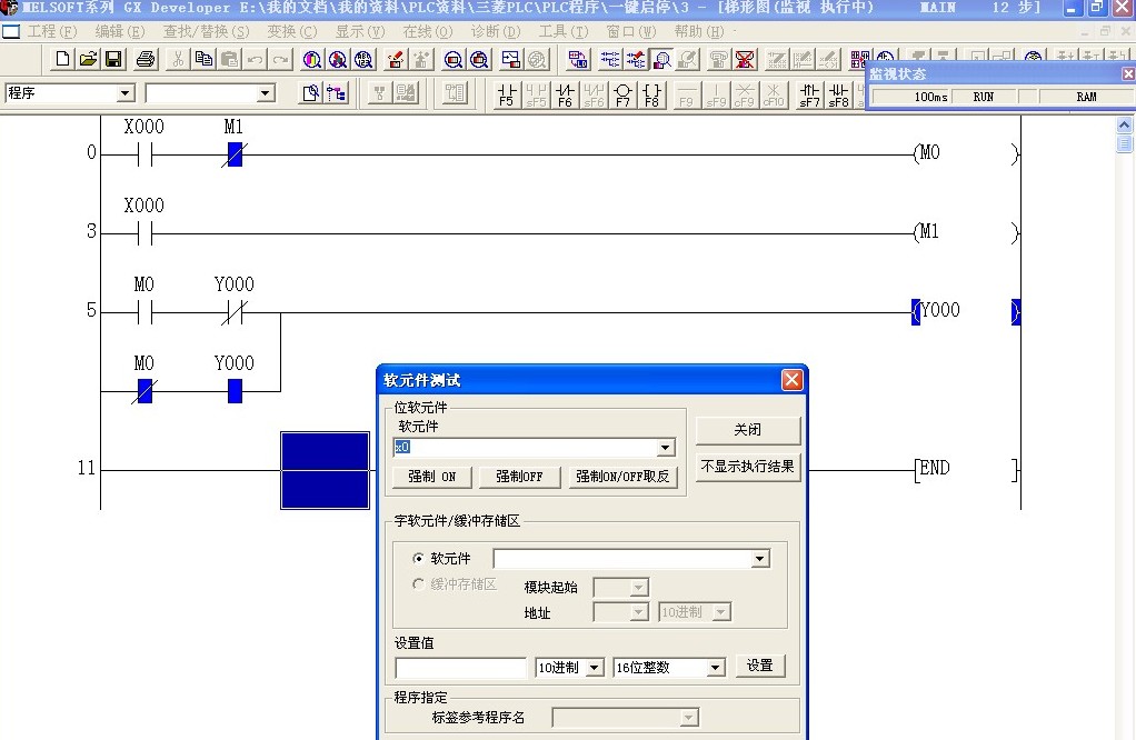

发表于 2007-10-12 21:01:42 | 显示全部楼层 来自: 中国福建南平

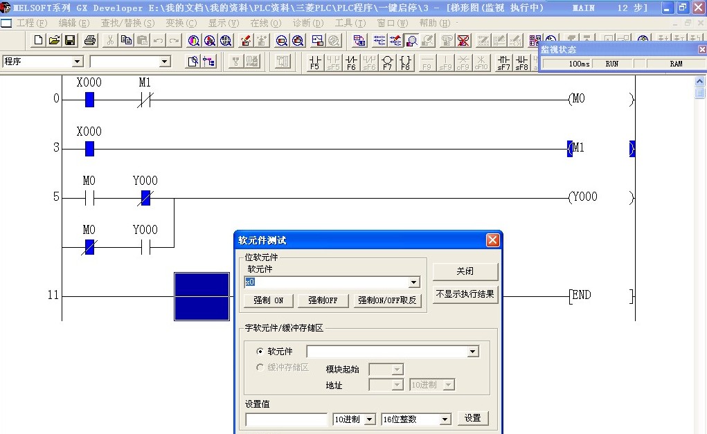

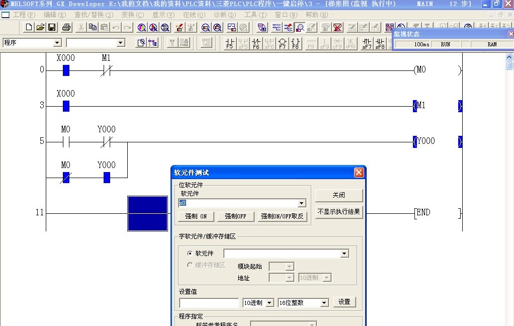

我用PLC通过了,大家讨论一下

你的电路图符号画法有问题,先以电气电路来看看,你推敲一下!
发表于 2007-10-13 12:05:30 | 显示全部楼层 来自: 中国山东烟台
二楼的电路好象是行不通吧,用PLC好解决,但楼主说的是用继电器。

发表于 2007-10-14 10:52:01 | 显示全部楼层 来自: 中国江西新余
2#电路中J1、J2继电器回路里,若没有KA接触器辅助接点的帮助,好象难以完成一个按钮控制电机起停的吧
发表于 2007-10-14 11:04:19 | 显示全部楼层 来自: 中国福建南平
原帖由 新猎手 于 2007-10-14 10:52 发表 http://www.3dportal.cn/discuz/images/common/back.gif/ E# z* w& s- d5 Q. b" T
$ M* M+ i$ M8 k) H! i$ ^我是按PLC程序改的,其实我也没搞很清楚。以前论坛也有人讨论过,但是郁闷,PLC梯形图过得了,接触器线路好像不很通,等我实际接一下再说。
发表于 2007-10-14 12:19:22 | 显示全部楼层 来自: 中国山东烟台
原帖由 zhoujd 于 2007-10-14 11:04 发表 http://www.3dportal.cn/discuz/images/common/back.gif" Z9 `! G+ d0 ]- r% }# K& C+ d( L3 f% k
: c. ^6 P9 J3 y! l
5 D- N8 a# C) q1 x9 C" `% o5 Z
我把9楼给的连接中的电路图给截过来了。
发表于 2007-10-17 07:40:29 | 显示全部楼层 来自: 中国江西鹰潭
回复 4# 的帖子
PLC在执行程序的时候有一个扫描时间和过程.它是逐行扫描的.从上往下.从左至右.所以的你的程序会在PLC中动作成功并通过.因此在编写程序的时候还得注意一下动作顺序..  J* \$ K9 r. R
      仅供参考...

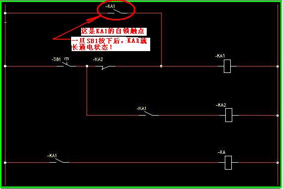

发表于 2007-10-23 21:10:30 | 显示全部楼层 来自: 中国湖南邵阳

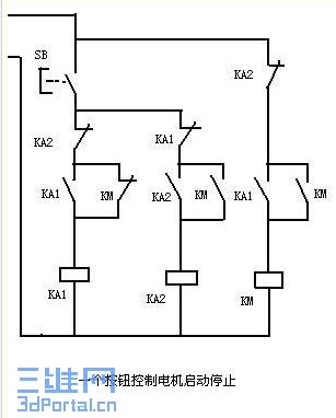

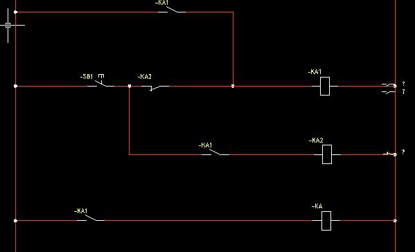

看我的.请大家指点
发表于 2007-10-23 21:50:30 | 显示全部楼层 来自: 中国山东烟台
我看这这个电路行不通,KA2根本就用没上,能通但断不开。
发表于 2007-10-23 23:01:47 | 显示全部楼层 来自: 中国上海
回复 15# 的帖子
我看这个电路是不行! " o3 @! f) ]6 p# z8 E6 \/ g
1。当SB1按下后,KA1得电吸合,并且KA1的常开触点自琐。
7 c$ ]$ L" m3 J. j  v( k$ n2。KA的动作和KA1是同步的也吸合。
" ~) P1 t( r: G  [, K: z9 V3。此再后无论SB1的闭合或断开,都无济于事!KA1始终得电吸合,就不会再释放。
. r0 K, w4 `$ q6 v7 O4。KA1动作不正常,其它就无从谈起。 1 o0 d; m+ U! W% i  R8 f0 j% x
5。除非整个电路断电,KA1和KA才会释放! * y9 L9 H5 X! y& i# ?, ^+ v
6。请看附图里的红色标记处。: w! ^! E- G; _# b4 i
$ _/ q6 I7 w. M6 G* k; d$ S/ ~# t
[ 本帖最后由 zhous_ch 于 2007-10-23 23:10 编辑 ]
发表于 2007-10-25 09:29:20 | 显示全部楼层 来自: 中国河北廊坊
而且,K2反复接通断开
发表于 2007-10-25 11:26:48 | 显示全部楼层 来自: 中国上海
也来说说
1,回11楼,继电器主令控制理论上所有器件的动作条件是同时判断的,有一个竞争的问题,而PLC是扫描时序,有先后,同样的程序前后语句交换了由肯能出现不同的结果。
& y, T7 Q/ [  }) q3 V2, 12楼的是正确的。
# t/ l2 y2 w. ?3 T' z9 u0 Y3, 15楼的是不对的,实现不了,太简单了。
发表于 2007-10-27 22:56:26 | 显示全部楼层 来自: 中国湖南邵阳

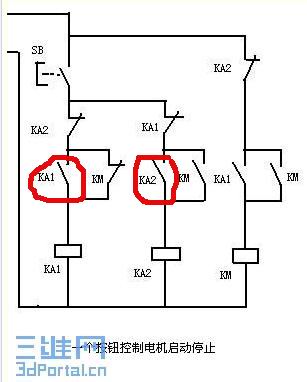

厉害,谁能帮我讲解一下这两个触点的作用么?看附件9 U% j: a1 Y6 R5 f# O
. S) Y0 i% s9 k& O# Y- X/ E[ 本帖最后由 75909015 于 2007-10-27 23:01 编辑 ]
发表于 2007-10-29 21:48:16 | 显示全部楼层 来自: 中国江西鹰潭
回复 20# 的帖子
这两个触点的作用是自锁用的..确保按钮按下后该接触器一直得电工作.并保持一个工作状态(或是接通或是断开的状态)而不会反复切换
- Z# T0 F; q4 t! @8 V" d& }/ {
7 s4 {% H4 B: l. |/ O! D0 C( {) c[ 本帖最后由 hhg1112 于 2007-10-29 21:53 编辑 ]
发表于 2007-11-1 21:53:59 | 显示全部楼层 来自: 中国湖南邵阳
请问21楼,按钮不是自保持的,按钮按下后断开,KA1何来自保持?两个继电器之间互锁我认为是靠KM的常开和常闭来实现的.
发表于 2007-11-2 08:59:32 | 显示全部楼层 来自: 中国黑龙江哈尔滨
原帖由 75909015 于 2007-11-1 21:53 发表 http://www.3dportal.cn/discuz/images/common/back.gif
9 ~1 [, ^* F! B* Y& h% j! {请问21楼,按钮不是自保持的,按钮按下后断开,KA1何来自保持?两个继电器之间互锁我认为是靠KM的常开和常闭来实现的.
6 ^- ?9 g. z& k: k2 T8 B
! L# n) q) j9 y0 z$ I" `0 R1、两个继电器间的互锁是靠相互接于对方线圈回路的常闭接点实现的。互锁 —— 相互间的联锁,怎么能和KM牵扯上呢?, {! \) |) U  A) ^$ o. L
2、21#的观点是对的,你所标出的两个触点的作用是自锁。其自锁作用是相对于与其并接的KM的触点而言。
发表于 2007-11-2 14:03:39 | 显示全部楼层 来自: 中国江西鹰潭
原帖由 75909015 于 2007-11-1 21:53 发表 http://www.3dportal.cn/discuz/images/common/back.gif4 ], G: \% L* z  x9 D4 I
6 e. E, ?* P6 g# h
4 o) A0 G% d0 n5 E3 B* i
图中所标示的两个触点的作用是为了实现在长按按钮不松开的时候的自锁作用.没有这两个自锁点的时候.你可以试着分析一下.长按按钮时会出现KA1和KA2交替动作的现象,就不能实现最终的功能了..
发表于 2007-11-10 18:57:10 | 显示全部楼层 来自: 中国河南郑州
单按钮控制起停中两个继电器需要自锁
图中所标示的两个触点的作用是为了实现在长按按钮不松开的时候的自锁作用,没有这两个自锁点的时候,我试了长按按钮时会出现KA1和KA2交替动作的现象,就不能实现最终的功能
