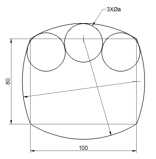

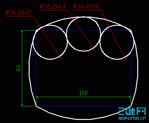

1. a 之直徑值為何?+ ]$ Z, ^1 y, f2 |' l
   (A) 36.2316   (B) 36.2361   (C) 36.2613  F: B" H2 g) e5 y. A8 J$ n

发表于 2007-10-11 09:31:42 | 显示全部楼层 来自: 中国江苏苏州
题改了,编辑掉!!
$ O; \7 N0 F3 [# D& h期待解题方法!7 r$ o0 I8 R3 L( U: ?' ^4 |
/ _/ B. q3 t1 c4 Q% F
[ 本帖最后由 5love_lee 于 2007-10-12 10:44 编辑 ]
 楼主| 发表于 2007-10-12 08:43:30 | 显示全部楼层 来自: 中国台湾
缺了兩個半徑標註已更新,謝謝糾正。

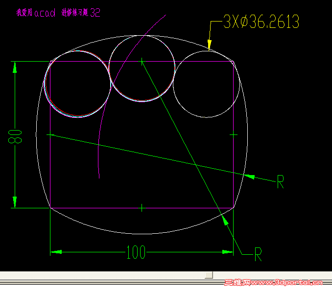

发表于 2007-10-12 09:56:24 | 显示全部楼层 来自: 中国台湾
轨迹法多重逼近
2005llnn + 5 积极参与

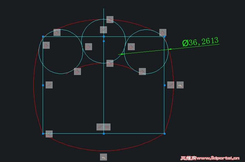

发表于 2007-10-12 13:16:31 | 显示全部楼层 来自: 中国广东韶关
精密作图

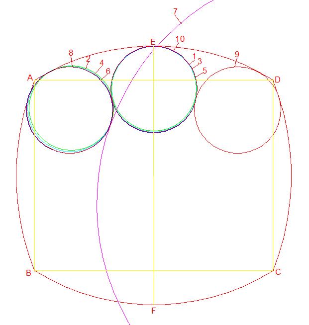

 楼主| 发表于 2007-10-16 08:21:21 | 显示全部楼层 来自: 中国台湾

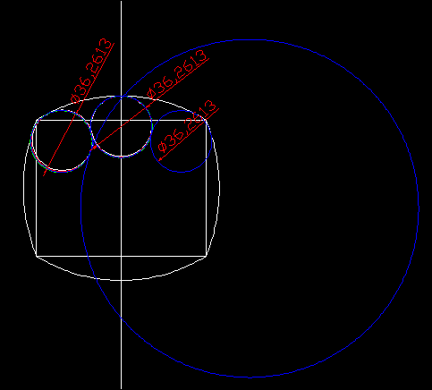

1. 作100X80之長方形ABCD3 d3 ]4 y- D( |. E. H
2. 作AB BC CD AD等弧4 ^2 {6 E2 @  q) z
3. 過AD弧之中點作AD弧之切圓 #1 r=17.8 (綠色). t7 v$ Q' t) d7 ^3 _" F/ X$ h- v" Z& A
4. 以CIRCLE(t t r) →1'st=tanAD弧  2'nd=tan#1圓  r=17.8 →作#2圓 (綠色)
! H  j/ Q! {- C  a. T0 B3 V5. 過AD弧之中點作AD弧之切圓 #3 r=18 (青色)% R, x5 J% |% N% T* R8 `2 Q
6. 以CIRCLE(t t r) →1'st=tanAD弧  2'nd=tan#3圓  r=18→作#4圓 (青色)
2 x2 |) l, i; H( ]7. 過AD弧之中點作AD弧之切圓 #5 r=18.2 (藍色)
' Z6 r$ H3 d7 R! Q0 r# g# d: O8. 以CIRCLE(t t r) →1'st=tanAD弧  2'nd=tan#5圓  r=18.2→作#6圓 (藍色)
/ P$ H9 A# d" e9 K" F) _/ N9. 以CIRCLE(t t r) →1'st=tan#2圓  2'nd=tan#4圓  3'rd=tan#6圓 →作#7圓. S. h# c9 h8 ^! @# x
10. 以CIRCLE(t t t) →1'st=tan#7圓  2'nd=tanAB弧  3'rd=tanAD弧 →作#8圓
- H8 A2 d8 Z) J, z5 a, p1 J11. 以MIRROR →obj=#8圓  axis=EF →作鏡射圓#9/ w; b% B& \- g& r) ]3 v7 `
12. 以CIRCLE(t t t) →1'st=tan#8圓  2'nd=tan#9圓  3'rd=tanAD弧 →作#10圓

发表于 2007-10-16 10:22:04 | 显示全部楼层 来自: 中国江苏苏州
7 y" h& @4 f  |6 N5 V$ K: B请问老师这个是不是3点做的,但是用3P做不存在!!
; U; H: U- R. V' F$ _9 L#7圆怎么做呢
发表于 2007-10-16 13:44:54 | 显示全部楼层 来自: 中国福建三明
要弄清切点顺序和位置.我也试了几回才找到的.0 @4 b. i; y& R: D4 U6 H8 x
! P/ E! W2 V' {( Z' M7 y" N
[ 本帖最后由 jiangxschem 于 2007-10-16 13:47 编辑 ]
2005llnn + 5 积极参与

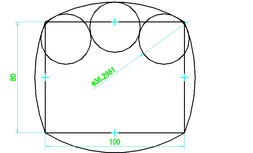

发表于 2008-8-21 10:02:11 | 显示全部楼层 来自: 中国上海
希望有人能给出此题的几何解,我用方程结果,结果超长,几十万个数字组成的结果,在帖子里超过限制,粘贴不进来。$ t( {/ X2 u2 ?! A5 W& c
这是解析解,用matlab计算的结果取20位有效数字是18.130636569997452767,这是圆的半径,输入进去画出来也是对的。但怎么用几何法解呢?

发表于 2008-11-6 13:03:12 | 显示全部楼层 来自: 中国江苏苏州
12楼的答案是正确的

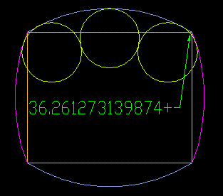

发表于 2009-2-7 20:45:52 | 显示全部楼层 来自: 中国福建厦门
发表于 2009-9-5 22:34:38 | 显示全部楼层 来自: 中国山东东营
交作业,有点误差6 m5 W9 O2 D* _6 r
2 C* ]3 ^, u  {' y7 V! `' f* t
http://1
2005llnn + 3 参与鼓励

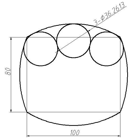

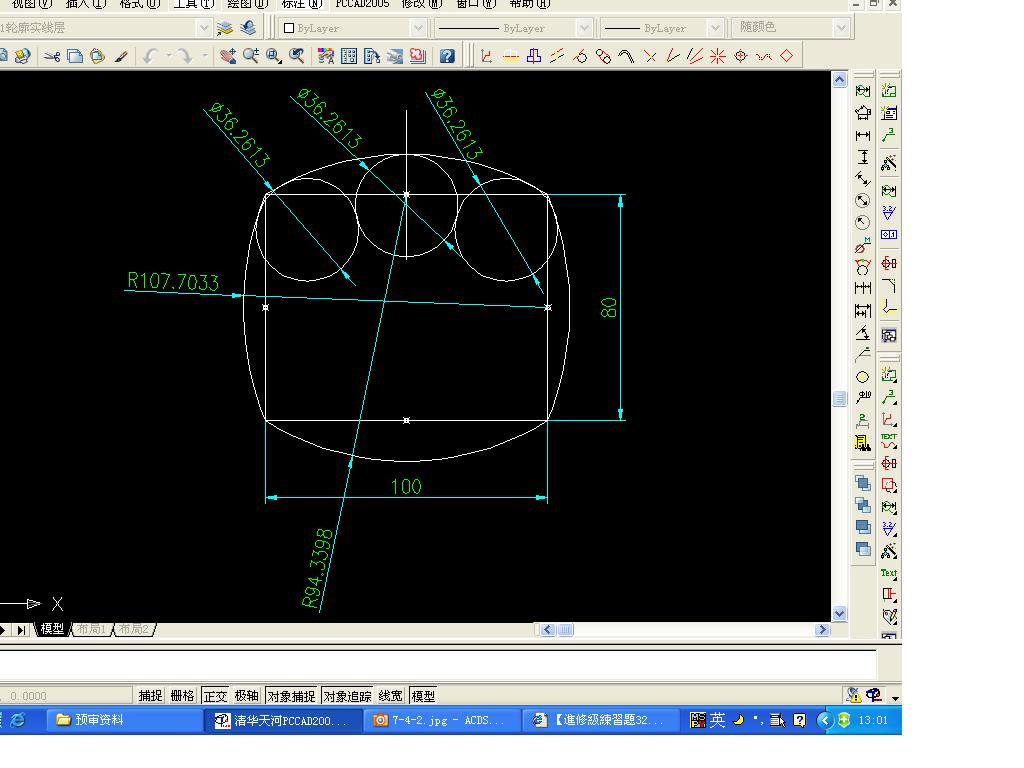

发表于 2013-8-27 07:50:50 | 显示全部楼层 来自: 中国浙江温州
8-27 进修级练习题32
, F1 d5 u5 w0 h" ]! a& R近似画法
2005llnn + 3 参与鼓励
发表于 2014-3-12 21:13:05 | 显示全部楼层 来自: 中国四川成都
用轨迹法做这类题经常会有误差/ n8 O8 z  t( [9 w& b
现在高版本功能也相对强大了,因此用参数化是个不错的选择,快捷精确: P* g, h2 y/ R5 R1 _0 w
