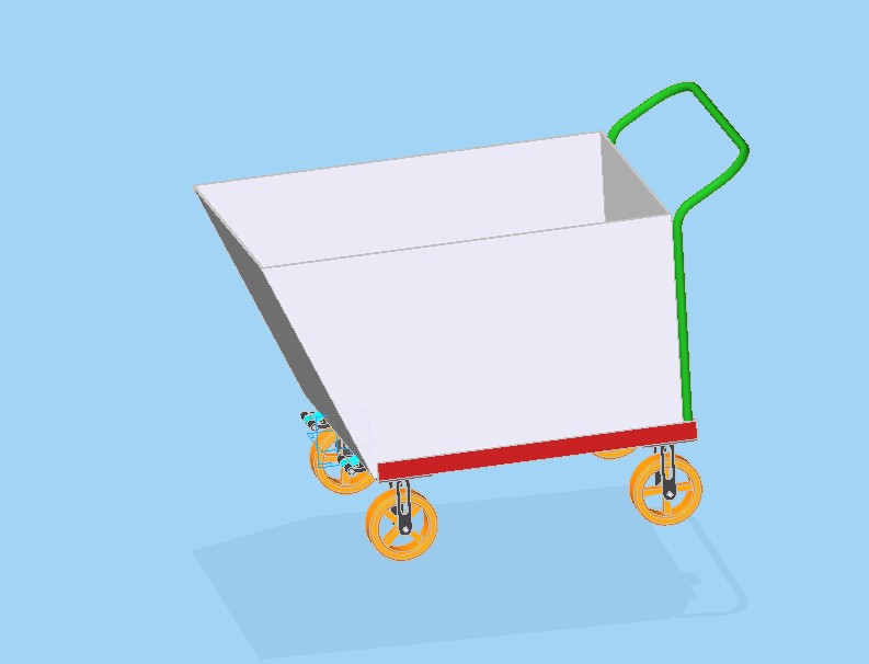

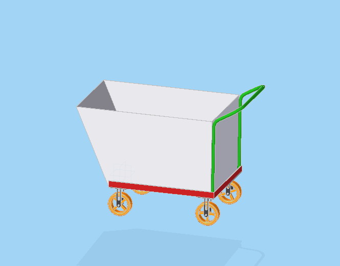

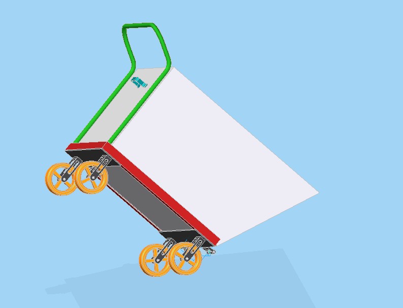

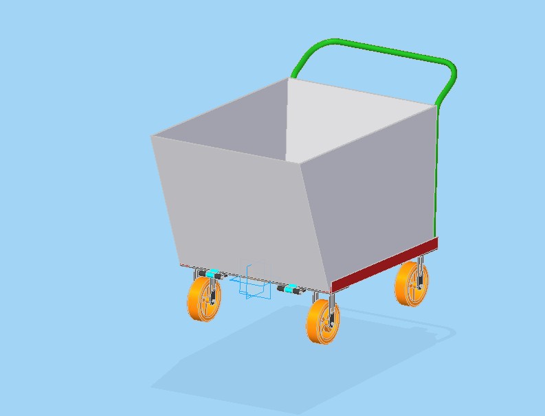

     结合生产实际,机械零件产品的车间加工现场,机床(普通车床、数控机床等)附近加工零件产生大量铁屑,如果堆积在现场不利于生产实际,也存在安全隐患,特制定铁屑小推车,暂时装载铁屑,装满后推到指定地点倾倒铁屑。临时转载,安全整洁,节约时间,提高效率!
. u% s% g1 s& A/ T; @0 W+ L铁屑小推车,首先条件是要装载一定量的铁屑,且易于装载和倾倒铁屑,所以车斗口需要做成倾斜方向的,即上方开口大,底部相对小的车斗。2 q7 V7 M! {  P" V$ L
小车盛满铁屑后重量将很大,所以整个车框架采用40mm×40mm的标准角钢焊接而成,加底部钢板,以利于小车牢固。
0 d$ T  F" b" j: }2 u小车手把采用圆钢管,利于人工手推。
; Z2 Y- m0 F( c. X1 c, t/ |: ]6 Z$ G) S+ d9 h& X. \4 X0 Z
. v8 U3 U! y) o! G
铁屑小推车需要在机械加工车间行进,车间现场存在一定铁屑,因此车轮需要选用耐用的,且小车前两轮为定向轮,后两轮为转向轮,以利于转弯行进。
1 T: p1 c* r! @$ z, m- k2 L
! h3 e+ O, s3 h
考虑到倾倒铁屑时,利于使车斗倾翻,以让铁屑尽快的倾倒出小车,设计时,车斗与底部框架采用合页式连接,车斗后部把手可使在铁屑倾倒完成后方便的拉回车斗。/ {: H7 M! M. J6 {( _
! l# o9 B# D' N
( N2 [" g; {. ?7 v* Y8 J[ 本帖最后由 蜻蜓点水 于 2007-10-10 17:27 编辑 ]

发表于 2007-10-10 12:32:56 | 显示全部楼层 来自: 中国浙江宁波
可能会被工人接受, h: X3 t* S/ a
需要改进处' e* `( y" @$ E  f! X5 t1 R
1.轮子是标准件,一般前轮为固定轮,后轮为万向轮.
  c, m. ?8 ?) z, v; D2.大致尺寸还是比较大的,装满铁屑会达到几百斤,见意做个开关门.以便以倒出铁屑.底面有倾斜效果更好,(注意重心)

 楼主| 发表于 2007-10-10 12:46:11 | 显示全部楼层 来自: 中国山东淄博
回复 #2 jiemu5 的帖子
刚才没有把设计意图说清楚,现在补上!
; |5 K: w& V: q7 f. y设计时已经考虑了前轮固定轮,后轮为转向轮,在产品零件设计上已经体现!" @, @+ }6 c1 m7 D% T$ N' \
车斗与底部框架采用合页连接,车斗后方与车架不连接,方便倾倒铁屑!  G5 x6 J( `/ y6 R! h
欢迎交流!- H8 t2 ^' k2 }
谢谢!

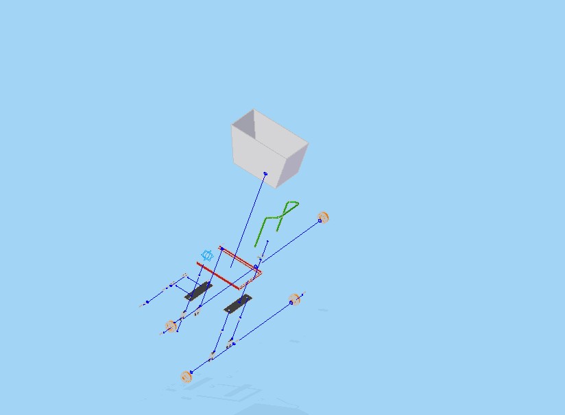

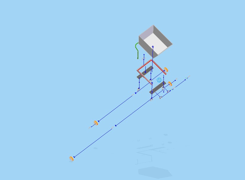

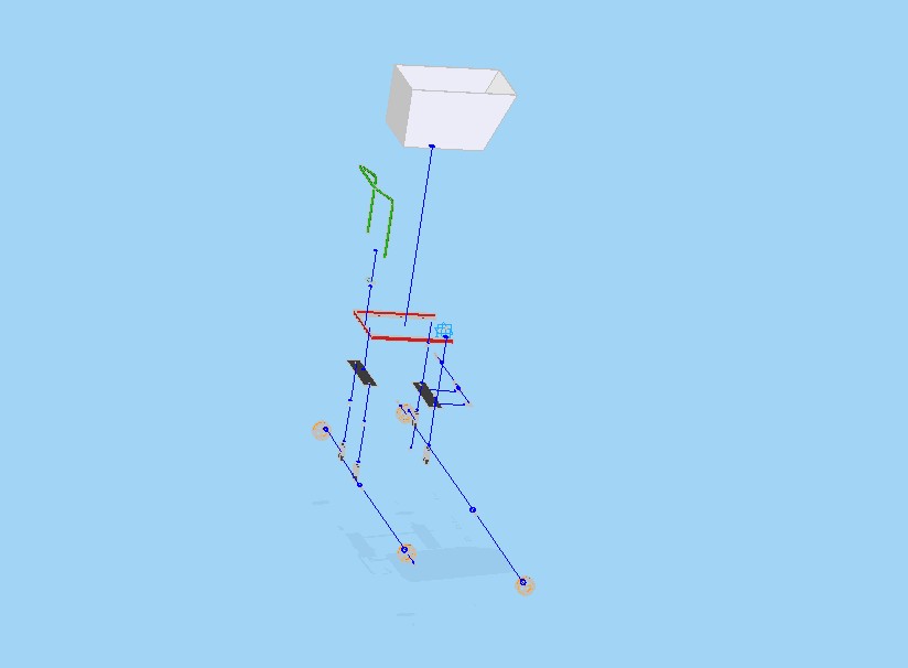

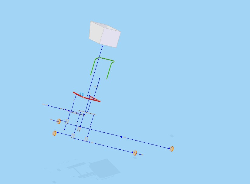

发表于 2007-10-11 08:42:08 | 显示全部楼层 来自: 中国福建厦门
爆炸图不一定采用自动爆炸,手动爆炸的可调性更好!
. f/ G* B' M+ x; G( n( n
& k, E2 v/ `1 `( X& @+ Q# h爆炸图的方位摆的不是很好,最好符合人的视角习惯。
发表于 2007-10-25 16:10:38 | 显示全部楼层 来自: 中国山东青岛
看起来很可以,问题是那么重的铁屑,倾倒问题还需考虑

 楼主| 发表于 2007-10-30 08:58:35 | 显示全部楼层 来自: 中国山东淄博
回复 7# 的帖子
及时倾倒铁屑呀,堆多了当然沉重了呀!如果那样的话什么车子也是没有用的!呵呵!欢迎讨论!

楼主是否计算过它的容积?装满之后的总重量是多少?工人能不能推动?倾倒铁销的时候工人能不能抬的动?倾倒的时候由于重心前倾会不会导致车架上扬——俗称“撂蹶子”伤人?我以为你那个手柄设计的相当危险。
/ Q. i: W2 |* @# _, T: g工业设计不同于普通创作,必须把操作者也作为一个设计要素考虑进去,而人身安全则是重中之重。
