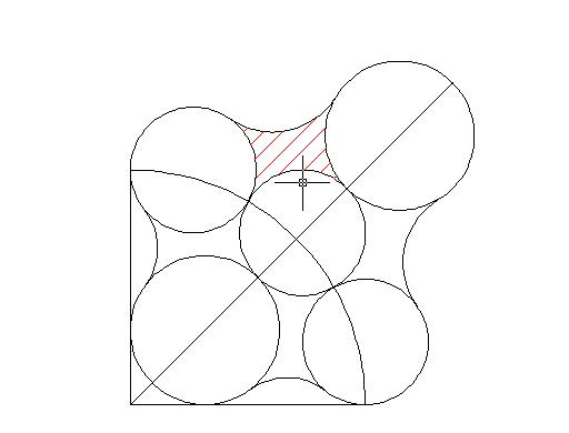

求面积.JPG 我是个新手,正在做进阶题目.现在遇到一个问题,需要大家的帮助.就是求上面的红色区域的面积,
2 D7 H, x) Y; [
4 V1 h+ G8 f; p1 Q" Y, h! N4 W/ v以一般的,如果求面积,必要把此区域变成块或者面域才能求面积,当把此红色区域变成面域时,要把圆打断才行,0 D! D# I/ _0 l
8 @3 O# R* i& l& V2 G
现求大家一个最快最好的求面积的方法,或者把此区域最快的最简易的变成面域的方法,谢谢大家~~~~~
发表于 2007-10-8 23:03:58 | 显示全部楼层 来自: 中国江苏南京
用命令bo 选择就可以了  这是我想到最快的了

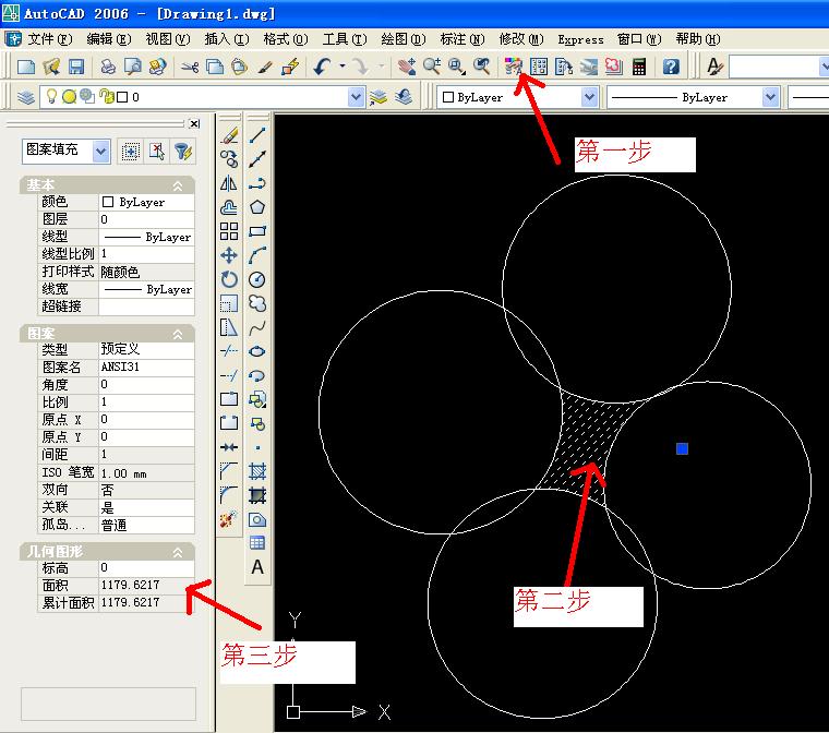

2 b; Z8 F5 T" S9 n6 |还有一种:. m( T0 G; U! r
  第一步:打开“对象特性”工具面板
0 T" J! K( n( p8 C4 f  第二步:点下已填充的阴影的部分(如果没填充先输“H”填充)
3 Y+ Y7 c4 ?: n( |1 h- z8 b" J  第三步:在工具面板里会显示面积7 q! y3 j, g) x5 E$ Y7 P0 [
- a0 @2 `* M# e0 Z( {) [& V" ^如下图7 B4 W  C. \. k- a: U6 F
, G- k& ~9 C0 q, I2 ?* F* W
★新手★ + 3 技术讨论

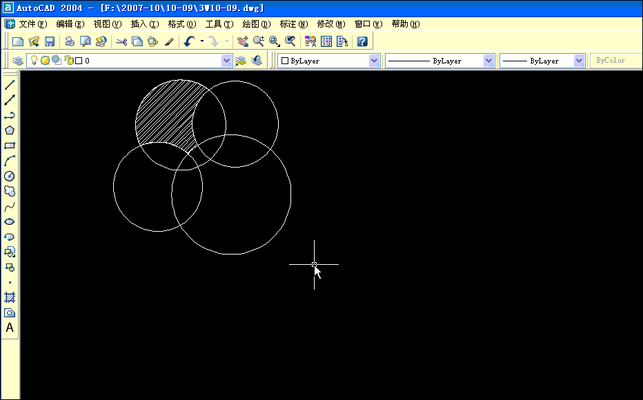

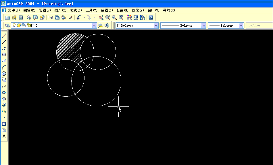

发表于 2007-10-9 13:42:00 | 显示全部楼层 来自: 中国广西南宁
csace在6楼的方法用于CAD2004及CAD2005都不能够快速求解
, n) M+ M! V. T3 S1 Q5 [2 x在填充时需要勾选“保留边界"
" S' [& @& G( Z* y: c: d再点选边界才能够求出面积。
★新手★ + 3 技术讨论
