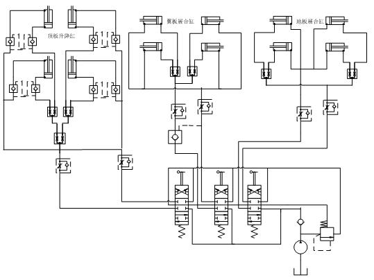

[讨论] 液压缸竖直放置时,是否用液控单向阀就可以代替双向液压锁?
发表于 2007-10-8 08:31:24 | 显示全部楼层 |阅读模式 来自: 中国天津
液压缸竖直放置时,为了将其停在某一位置上而不下滑,用一个液控单向阀就能锁紧,而我看到许多回路采用了双向液压锁,一定有道理,想请教各位,是否用液控单向阀就可以代替双向液压锁?
发表于 2007-10-8 08:36:20 | 显示全部楼层 来自: 中国安徽马鞍山
如果另外一腔无需自锁,理论上当然可以。不过此类系统一般都不仅仅是一个双液控单向阀,楼主再仔细看看。
发表于 2007-10-8 09:08:34 | 显示全部楼层 来自: 中国河南郑州
一般需要在有杆腔加液控阀或平衡阀,但要注意油缸的速比和阀的开启比的关系,尢其是负负载的影响
发表于 2007-10-8 09:16:34 | 显示全部楼层 来自: 中国辽宁本溪
可以的
 楼主| 发表于 2007-10-8 09:55:23 | 显示全部楼层 来自: 中国天津
请看看下面的液压原理图,能否实现如下的动作:首先左边四个缸同步举升,到固定位置时能够锁止不动,而后与顶板铰接的两侧翼板(每侧两个液压缸)展开,要求同步(不严格),最后,两侧地板向外展开呈水平,要求同步(不严格)。举升缸是否可用夜空单向阀代替双向液压锁。?
发表于 2007-10-8 21:50:46 | 显示全部楼层 来自: 中国北京
这个液压原理图,能实现楼主所说的动作,但有一个问题换向阀中位油缸锁住可能有点问题,另外楼主原理图的油路图不清楚、完整!
7 P. `" v- K6 M; N3 i5 _6 X* H若考虑用用液控单向阀代替双向液压锁4 f, x: o" ]1 @. f$ H1 ~4 a( [) e
1.到固定位置时锁止不动可能比较慢7 j5 L' a8 ~8 {, S
2.根据你的原理图,若在原位置加须用外泄液控单向阀,外泄口直接接油箱
. D/ P1 T# I4 Z, Q! j这样也有一定的好处
% h4 G9 h/ R. Y. y5 q8 _+ k& N0 k1.可以增加分流阀的同步精度,减小了双向液压锁泄露的影响
0 n& R% A" B4 W: w2.成本低
发表于 2007-10-8 23:13:27 | 显示全部楼层 来自: 中国浙江绍兴
这样的代替应该没有问题!
, T( y1 F1 F) b9 g% ?$ g问题是楼主为什么非要换呢?成本没有影响的,难道还有其他原因?

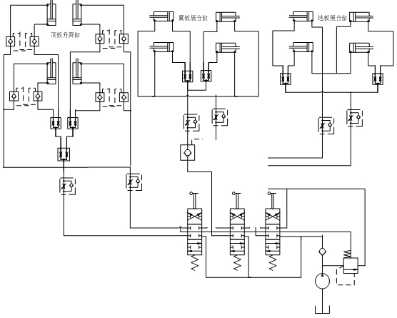

 楼主| 发表于 2007-10-9 08:01:52 | 显示全部楼层 来自: 中国天津
谢谢各位的指导,使我收获颇多。我因为从未实践过,对于各种液压元件的结构尺寸没有一点印象,单凭想象认为液控单向阀一定比双向液压锁体积小(1:2),当然成本也要低一半。下面将液压原理图完整的重发一遍。
发表于 2007-10-9 08:52:59 | 显示全部楼层 来自: 中国广东中山
没看明白楼上的兄弟那图,那个溢流阀的油是回到什么地方了????哪位大哥指点一下啊????
发表于 2007-10-9 09:24:11 | 显示全部楼层 来自: 中国湖南长沙
对啊,溢流阀一般是直接回油箱,在这张图上没有看到任何的回油管,请高手指教一下?
 楼主| 发表于 2007-10-9 09:29:16 | 显示全部楼层 来自: 中国天津
是的,溢流阀的出口和多路阀的回油连接处是直接回油箱的,忘掉画了 ,三个手动换向阀组成了一个多路阀,多路阀的中位机能应采用Y型而不是O型。
