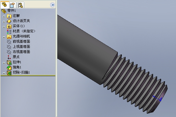

  内螺纹和外螺纹操作方法一样的....
 楼主| 发表于 2007-10-8 11:57:11 | 显示全部楼层 来自: 中国福建厦门
发表于 2007-10-8 12:06:09 | 显示全部楼层 来自: 中国浙江杭州
, \+ z+ B8 ~* N/ U! ]1 o- K
内螺纹和外螺纹操作方法一样的....
1 i! u4 V; u1 j1 F% ?  X9 M# |拿你没办法了,给你做了个简单的教程....
; @3 ?9 @. c! ~+ L" w+ s为.DOC文档格式(带图片)
9 o4 \2 m7 j7 D4 B% i
% A9 m+ G' w" U+ T最终效果 8.JPG % c, Y# B1 @7 V  k7 D0 D% s" h# j
. Z/ w$ _- V, ^/ a) O
[ 本帖最后由 hahap 于 2007-10-8 17:56 编辑 ]
螺纹切除扫描.rar
492.15 KB, 下载次数: 2197
mr.lee + 3 应助

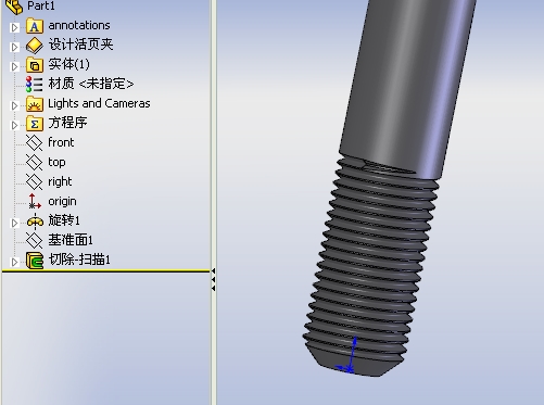

用变螺距作螺纹收尾好象更方便一些.. L1 B4 \3 W; R4 O. x+ F9 u
08.rar
26.33 KB, 下载次数: 821
mr.lee + 3 应助

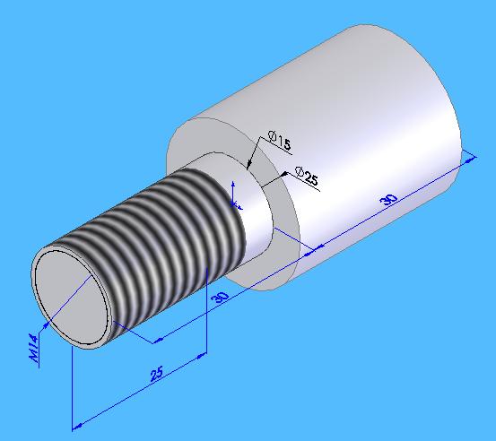

外螺纹可以采用装饰螺纹线的方法画,很方便。  ?3 ?5 U7 f) ]9 y9 [
内螺纹可以采用异型孔导向的方法画,也很方便。' I4 |8 {. T) y3 M6 Z: h$ q  S! ?

发表于 2007-12-17 15:15:46 | 显示全部楼层 来自: 中国江苏常州
真的哦,楼上说用变螺距收尾感觉很好
发表于 2007-12-17 16:18:50 | 显示全部楼层 来自: 中国广东广州
变螺距收尾不错,一直在用
